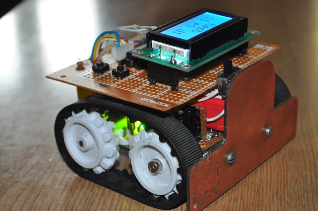

W porównaniu do poprzedniej konstrukcji zaszła spora zmiana. Gratuluję! Budując następnego robota postaraj się już o własną płytkę (a nie uniwersalna, bo tylko psuje wygląd) 😉
Sam napęd na pewno ma potencjał (choć nie ukrywam, że wziąłeś silniki sporo na wyrost - 50:1 HP bez problemu by wystarczyły i miałbyś jeszcze zapas momentu). Jeśli będziesz wykorzystywał go w następnym robocie, to obniż go do +/- średnicy felg, a będzie bomba 🙂

Z początku akumulator miał być na samej górze a elektronika jako rama co okazało się złym pomysłem bo nie wchodził akumulator i musiałem wszystko robić porządnie od początku, a potem wpadłem na pomysł z wyświetlaczem.

Fajny robot - widzę, że gąsienice 22T coraz bardziej popularne w minisumo - jak oceniasz ich przyczepność? Nie ślizgają się, gdy robot napotka duży przedmiot? No i nie wiem czy dobrze zauważyłem (na zdjęciu 2), ale chyba połamałeś otwór w jednym z "kół" - na zdjęciu nr 2 to widać. Same gąsienice nie są zbyt słabo napięte? Bo u góry jakoś tak odstaje ta gąsienica, no ale nie miałem tych 22T w ręce, więc nie wiem - może tak ma być.
Widzę, że masz 2 sharpy z przodu - a z tyłu też są? Czy tylko dwóch użyłeś? Gdzieś widziałem konkstrukcję, z tymi sharpami z boku, między kołami gąsienicy;)

Z sharpami to mój pomysł.Gąsienice są bardzo przyczepne mimo że, w ręku się wydają tandetne to przy nacisku 435g są wystarczające.Robot na moim kartonowym docho pchając mąkę zaczął "podskakiwać" na skutek przyczepności gumy.
[ Dodano: 26-04-2012, 11:55 ]
Co do czujników użyłem 2 sharpów do robota przyjdą jeszcze 3.

Gratuluję robota! Mam pytanie: Ile +/- wydałeś pieniędzy na budowę robota?

Czujniki - 100zł.
2 silniki + 2 po tym jak pierwsze spaliłem + gąsienice 250zł.
Elektronika - 100zł.

Nie jestem pewien ale chyba w ustawieniach (zębatka) też trzeba ustawć odpowiedni wyświetlacz.
