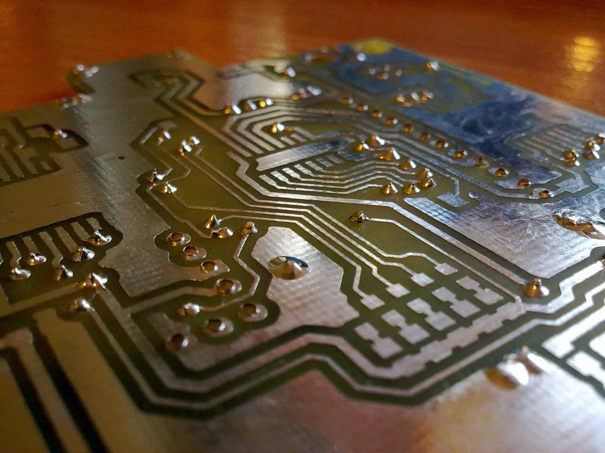

Treker, może jestem przewrażliwiony, ale nie widzę, żeby w artykule było napisane, że po cynowaniu usuwamy acetonem topnik, który wcześniej rozlaliśmy
Czyścisz płytkę przed jej lutowaniem 🙂?

piotreks-89, hmmm... Może dlatego, że używany RF800 jest topnikiem no-clean, co w wolnym tłumaczeniu oznacza tyle, że nie trzeba go czyścić?
I tu mnie masz, bo nie przeczytałem całego artykułu, a już chwyciłem się za pisanie. Zwracam honor wszystkim, którzy bronili tej tezy 😉 Płytkę z topnika i tak wypadałoby wyczyścić. Mnie takie rzeczy rzucają się w oczy, ale to może moje skrzywienie 😋 Z tego, co widzę na zdjęciach to powstały takie czarne grudki (chyba po przepalonej kalafonii zawartej w cynie), a to również można wyczyścić 😉

Czyścisz płytkę przed jej lutowaniem?
No jasne, że tak 😉 Powierzchnię lutowniczą dobrze jest wyczyścić przed przystąpieniem do działania. Aceton/rozpuszczalnik/izopropanol z moich doświadczeń najlepiej się do tego nadają 😉

No jasne, że tak Powierzchnię lutowniczą dobrze jest wyczyścić przed przystąpieniem do działania. Aceton/rozpuszczalnik/izopropanol z moich doświadczeń najlepiej się do tego nadają
Oczywiście chodziło mi o czyszczenie z topnika przed lutowaniem, bo tego się tutaj bardzo trzymasz 🙂

Treker, ja również cynuję ręcznie i czyszczę potem płytkę z topnika 😉 Co prawda używam innego, który przeszkadza w znacznie większym stopniu (taka maź z Cynela, bodajże "Topnik średnio-aktywny"), ale efekty są bardzo dobre, co widać na poniższym zdjęciu 😉
Wprawdzie, żeby dojść do takiej powierzchni podczas cynowania ręcznego trzeba się narobić co nie miara, ale efekt i właściwości lutownicze powłoki są po prostu genialne 🙂

sobal44, jutro/pojutrze będę testował nową metodę cynowania - stopem niskotopliwym (dokładniej stopem Lichtenberga). Mogę się podzielić moimi doświadczeniami z PCB, ale z góry ostrzegam, że wszystko tkwi w dokładności, staranności, cierpliwości i bolących plecach (cynowanie ręcznie z takim efektem trwa cholernie długo, ale i na to mam patent, który również będę testował) 🙂 Mogę również powiedzieć, że płytki robię tradycyjnie żelazkiem (ceny KH4410 podskoczyły, a sprawdzony allegrowicz już ich nie sprzedaje 😕 ) 🙂
PS.
Na tej są chyba dwa małe nadtrawienia na Polygonie, bo wytrawiacz jakimś cudem się tam dostał 😋

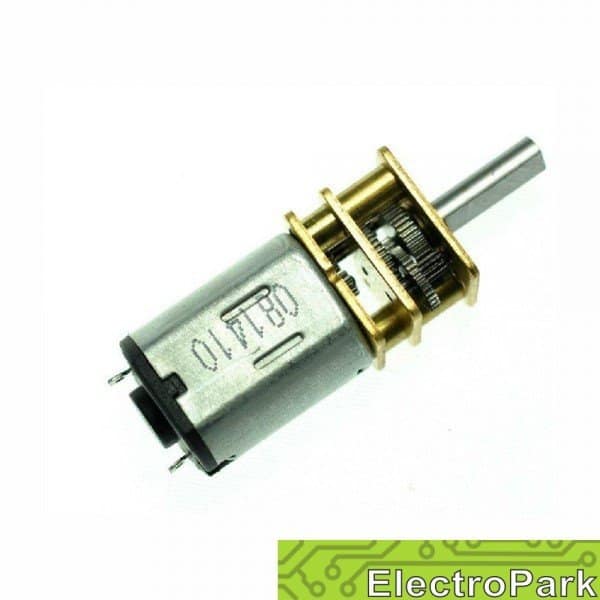

Zakup oryginalnych, a przede wszystkim sprawdzonych silników Pololu jest przyszłościową inwestycją (wystarczy spojrzeć na większość opisywanych na forum robotów). Po zbudowaniu robota z kursu, zapewne pojawi się chęć stworzenia czegoś, co będzie mogło rywalizować z najlepszymi na ringach w całej Polsce. A wtedy silnik z prędkością obrotową 100 obr/s z linku powyżej okaże się niewystarczający.
Kiedyś testowaliśmy kilka tańszych odpowiedników Pololu. Nie pamiętam już dokładnie od jakiego producenta pochodziły (bodajże dostaliśmy je od Trekera), ale większość z nich nie przeszła próby podnoszenia napięcia powyżej 6V.
Nie do końca się z Tobą zgodzę bo wydatek dużej sumy na silniki Pololu na początek przygody z robotyką nie jest możliwy dla każdego. Sprawdzaliśmy nasze silniki i powyżej 6V nadal działają bardzo dobrze.
