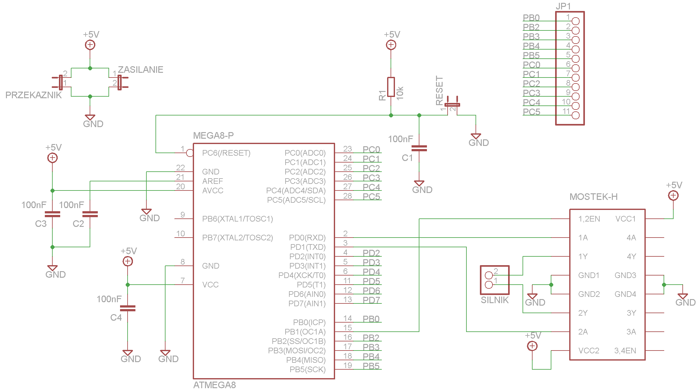

thyrgat Listopad 8, 2013 Udostępnij Listopad 8, 2013 Czy mógłby ktoś powiedzieć lub wskazać gdzie można znaleźć informacje na temat tego kwarcu 8MHz w schemacie? Kiedy jest on wymagany, a kiedy można go nie stosować? Pytam ponieważ zrobiłem swoją płytkę z ATMEGA8 i mostkiej H L293DNE. Mam przerobione serwo(steruje jak normalnym silniczkiem DC). Dzieją się dziwne rzeczy ponieważ jeśli układ podepnę na płytce testowej (na której jest standardowo zamontowany kwarc 8MHz) to wszystko działa. Natomiast jeśli przepnę ATMEGE do mojej płytki, wówczas silnik nie chce obracać się w drugą stronę (nie chce się wystawić "1" na jednym z pinów). Czy to jest związane z tym kwarcem? Innych różnic nie widzę w płytce testowej (kupnej), a mojej. Pozdrawiam Cytuj Link do komentarza Share on other sites More sharing options...
aixI Listopad 8, 2013 Udostępnij Listopad 8, 2013 Sprawdź połączenia na swojej płytce w okolicach uC -- mostek H Cytuj Link do komentarza Share on other sites More sharing options...
thyrgat Listopad 8, 2013 Udostępnij Listopad 8, 2013 sprawdziłem i wg mnie jest OK. Nie rozumiem dlaczego na jednym pinie normalnie wystawia się '1', a już na drugim nie. Nie wiem co może być tego powodem. Cytuj Link do komentarza Share on other sites More sharing options...
Bobby Listopad 8, 2013 Udostępnij Listopad 8, 2013 Pokaż schemat i zdjęcia jak to wygląda 😉 Cytuj Link do komentarza Share on other sites More sharing options...
thyrgat Listopad 8, 2013 Udostępnij Listopad 8, 2013 Tam gdzie jest +5V to jest tam podawane 5V ze stabilizatora. z moich pomiarów wychodzi, że na tej dobrej płytce (ze sklepu) na pinie atmegi AREF jest ~1,4-1,6 V, natomiast w mojej płytce jest ~0,01 V czyli prawie nic. Doszedłem również do wniosku, że wszystkie pozostałe piny prócz PD0 działają poprawnie. Jedynie PD0 nie chce się uaktywnić w mojej płytce. Ktoś może się domyśla dlaczego tak się dzieje? W nocie katalogowej wyczytałem o funkcji tych dwóch pinów (PD0 oraz PD1), że zmieniają swoją funkcję jeśli korzystamy z USART. Wtedy pin PD1 staje się wyjściem, natomiast PD0 wejściem co uniemożliwiłoby wystawienie jakiegokolwiek sygnału. Czy jest możliwe, aby były te piny ustawione na transmisje USART ? Problem rozwiązany. Moja wina z kodem programu. Stało się ponieważ działałem na dwóch różnych płytkach z jednym układem i po prostu pomieszały się piny. Pozdrawiam Cytuj Link do komentarza Share on other sites More sharing options...
