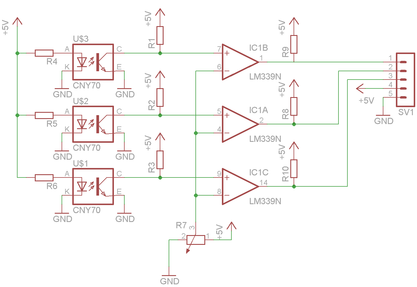

w1941srobot Sierpień 26, 2013 Autor tematu Udostępnij Sierpień 26, 2013 Odnośnie mostka się wyjaśniło, teraz proszę o sprawdzenie reszty schematów i pcb 😉. Cytuj Link do komentarza Share on other sites More sharing options...
Tolo Sierpień 26, 2013 Udostępnij Sierpień 26, 2013 PCB z czujnikami jest strasznie wielkie 😕 Może pomoże ci rysunek mojej płytki... 1 Cytuj Link do komentarza Share on other sites More sharing options...
w1941srobot Sierpień 26, 2013 Autor tematu Udostępnij Sierpień 26, 2013 Bardzo dziękuje, a czy odległość jednego czujnika od drugiego wynosząca 1cm nie jest za mała ? Cytuj Link do komentarza Share on other sites More sharing options...
Tolo Sierpień 26, 2013 Udostępnij Sierpień 26, 2013 odstęp pomiędzy czujnikami powinien być mniejszy niż szerokość linii Więc im bliżej siebie tym lepiej chociaż akurat w przypadku tak małej liczby czujników lepiej je trochę odsunąć myślę że odstępy szerokości jednego czujnika będzie w porządku. Cytuj Link do komentarza Share on other sites More sharing options...
w1941srobot Sierpień 26, 2013 Autor tematu Udostępnij Sierpień 26, 2013 Ok zrobiłem kopie tego czujnika co mi Pan wysłał 😉 : Cytuj Link do komentarza Share on other sites More sharing options...
Tolo Sierpień 26, 2013 Udostępnij Sierpień 26, 2013 "Pan" to przesada pewnie jestem niewiele starszy od ciebie 🤣 Ale zwróć uwagę na kilka rzeczy 1. R2 jest na drugiej warstwie zapewne niechcący kliknełeś "scroll" na myszce to niby nic ale w ramach estetyki daj go na Top 2. Sprawdź ustawienia Polygonu widać że albo masz za dyże odstępy parametr Isostate lub za dużą szerokość przez co nie ma połączenia z masą układu IC1 (LM339) Jeśli chodzi o moduł z mostkiem to w załączniku przesyłam pliki z moim modułem tego mostka mam nadzieje że nie zmałpujesz na głupa tylko się czegoś nauczysz 😉 Płytki2.zip 1 Cytuj Link do komentarza Share on other sites More sharing options...
w1941srobot Sierpień 26, 2013 Autor tematu Udostępnij Sierpień 26, 2013 Cały czas się uczę 😃 jak widać sam je rysuje :-> , no oprócz PCB czujnika linii bo identyczne 😋. Myślę że nie będe już przerabiał pcb mostka Ok poprawione ale tam gdzie się nie styka sam pociągnąłem ścieżkę 🙂: [ Dodano: 26-08-2013, 17:06 ] A czy przy czujniku linii nie trzeba dać mirror dla tych czujników? [ Dodano: 26-08-2013, 18:04 ] Czy taki plik (podany w załączniku) do drukowania może być ? drukowac.rar Cytuj Link do komentarza Share on other sites More sharing options...

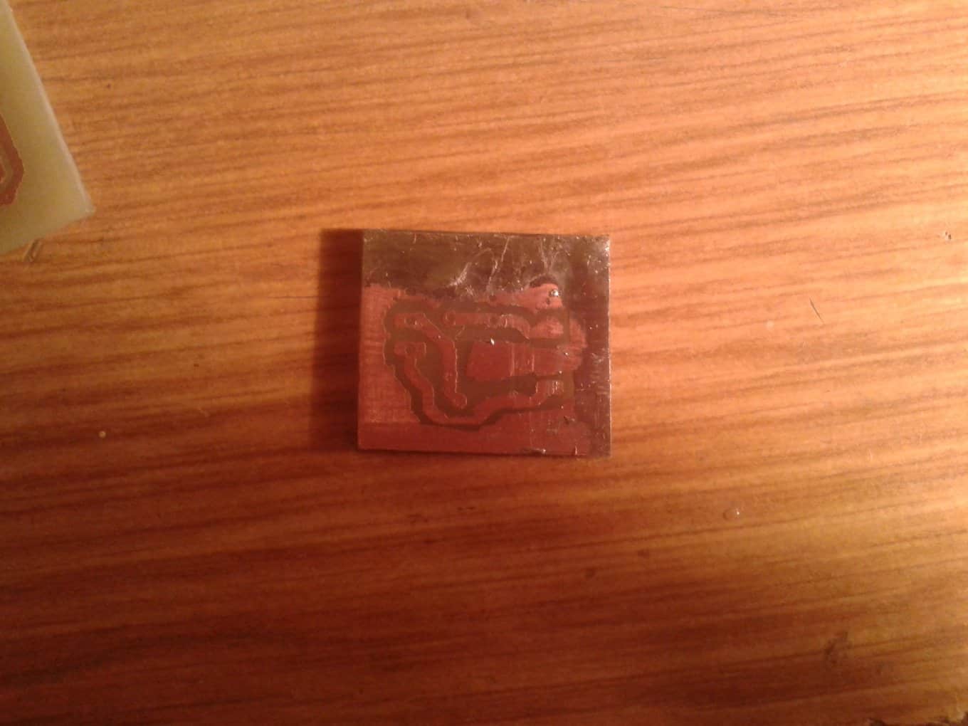

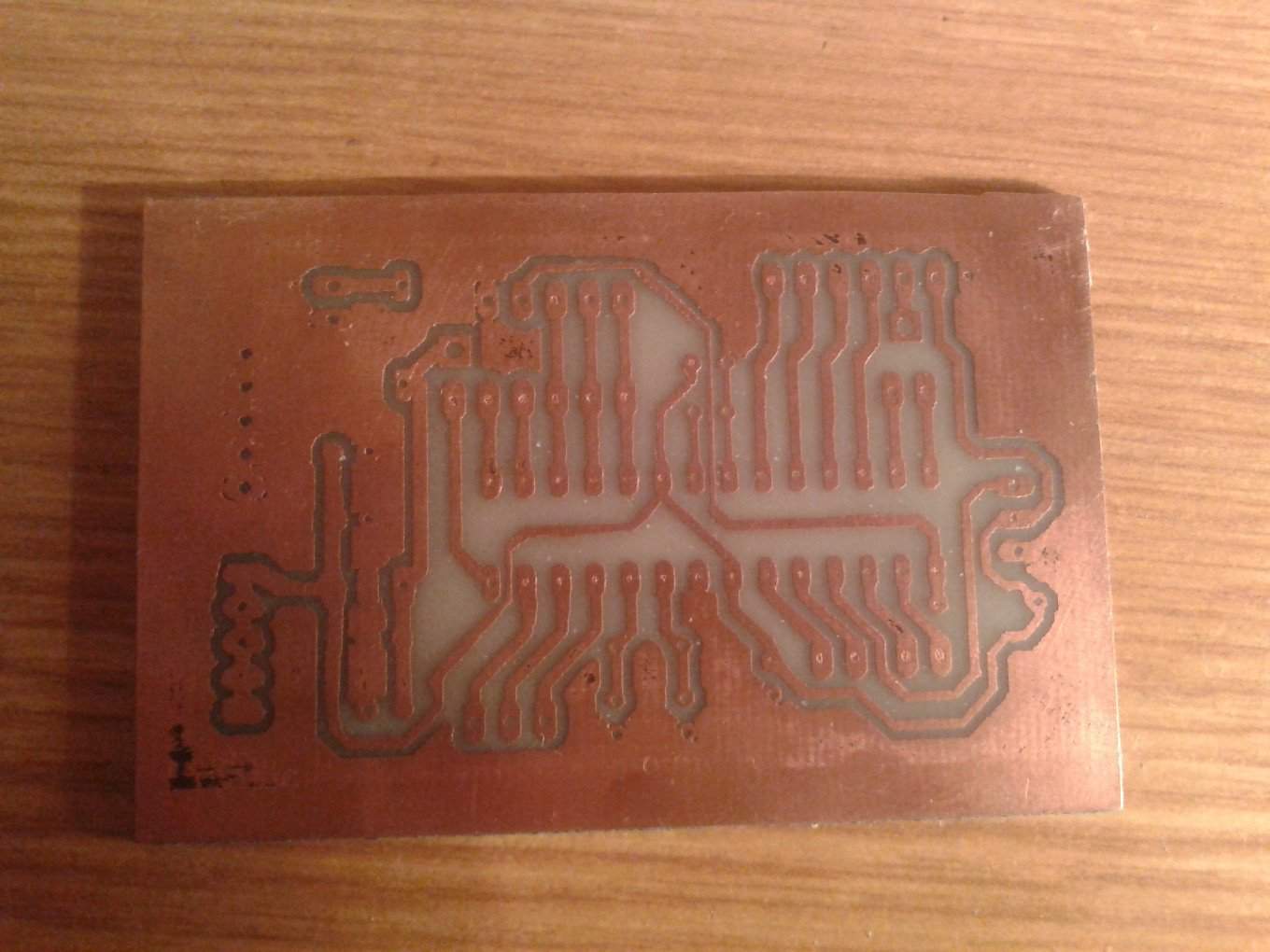

w1941srobot Sierpień 30, 2013 Autor tematu Udostępnij Sierpień 30, 2013 Płytki wytrawione, tylko był problem z drukarką bo musiałem w ksero a tam jak wiadomo oszczędności i trzeba było poprawiać markerem 🙂. Teraz tylko ocynować 🙂. Dziękuje wszystkim za pomoc 😃. Cytuj Link do komentarza Share on other sites More sharing options...
Tolo Sierpień 30, 2013 Udostępnij Sierpień 30, 2013 Pokaż to swoje dzieło 😉 Cytuj Link do komentarza Share on other sites More sharing options...
w1941srobot Sierpień 31, 2013 Autor tematu Udostępnij Sierpień 31, 2013 Ok, jak tylko znajdę aparat 😃 czyli dziś. Ale proszę brać pod uwagę to, że miałem problemy z drukowaniem i trzeba było markerem poprawiać 🙂. Tam gdzie czarne kropki to tylko resztki markera 🙂. Płyta główna: L298: Czujnik linii: Tsop, troszkę ocynowany: Cytuj Link do komentarza Share on other sites More sharing options...
