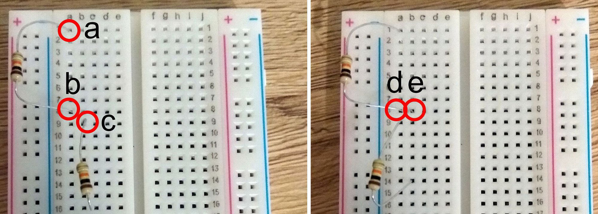

Leander Listopad 23, 2020 Udostępnij Listopad 23, 2020 (edytowany) Robię część trzecią, ale pytanie chyba bardziej tu pasuje. Teoria teorią, można powtórzyć układ ze zdjęcia, na razie wszystko wychodzi. Dobrze sobie jednak wszystko ułożyć intuicyjnie w głowie. I teraz pytanie do rysunku. Całość odpowiednio (tu różne przypadki są) podpięta do baterii (nie podpinałem do zdjęcia, ale takie założenie). 1. Robię obwód, w którym jest tylko rezystor górny, czyli napięcie do a i b. Przykładam miernik w trybie pomiaru natężenia do a i b - palę bezpiecznik. Nie sprawdzałem empirycznie :). 2. Do napięcia podpinam a i "dolną" (w odniesieniu do układu na zdjęciu) nóżkę dolnego rezystora. Obwód jest niezamknięty (są na innych ścieżkach). Wpinam miernik (na natężeniu) w b i c i zamykam obwód. Połączenie miernika jest szeregowe, więc pomiar poprawny. Ale co zmierzyłem? Prąd w całej tej gałęzi, prawda? Bo skoro rezystory są szeregowo, to wynik uzyskam taki sam w każdym innym miejscu (czyli np. między nóżką a a plusem baterii). Co innego z napięciem, które każdy rezystor obniża indywidualnie (i co widać w ćwiczeniu z odcinka 3.). Wydaje mi się, że dobrze rozumuję. 3. A teraz zdjęcie prawe. Po podłączeniu do napięcia, pomiar napięcia będzie analogicznie jak opisałem w p. 2. A co z natężeniem? Nóżki d i e są na jednej ścieżce, więc są połączone. Przyłożenie miernika w trybie pomiaru prądu to wpięcie go równolegle, zgadza się? Czyli spalenie bezpiecznika. Może to są banały, ale... no wiadomo ;). Edytowano Listopad 23, 2020 przez Leander Cytuj Link do komentarza Share on other sites More sharing options...
