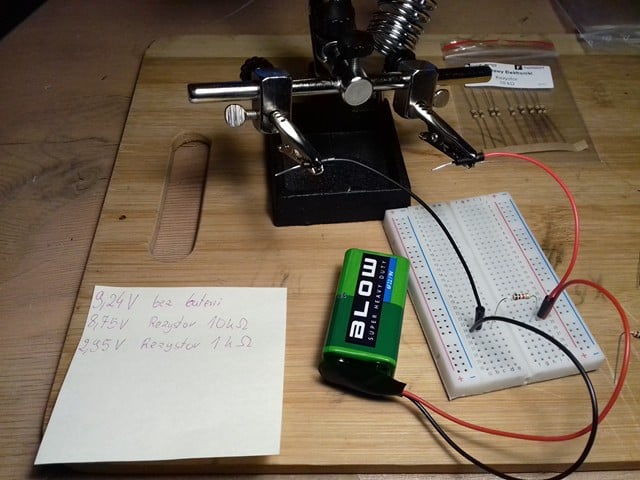

kolo698 Marzec 11, 2018 Udostępnij Marzec 11, 2018 pomóżcie mi . Mam na multimetrze ustawione 20 V na kartce mam opisane co się dzieje 😥 jest to temat opór wewnetrzny Cytuj Link do komentarza Share on other sites More sharing options...
grg0 Marzec 11, 2018 Udostępnij Marzec 11, 2018 W czym problem? Opór wewnętrzny nie jest wartością stałą. Zależy od stanu zużycia baterii. Cytuj Link do komentarza Share on other sites More sharing options...
kolo698 Marzec 11, 2018 Udostępnij Marzec 11, 2018 to dlaczego na zdjęciach było pokazane inaczej ? Cytuj Link do komentarza Share on other sites More sharing options...
grg0 Marzec 11, 2018 Udostępnij Marzec 11, 2018 Nie rozumiem pytania. Co na zdjęciach było pokazane inaczej? Im mniejszy podłączony rezystor, tym większy prąd płynący z baterii i tym mniejsze napięcia na tej baterii. U Ciebie jest tak samo. Cytuj Link do komentarza Share on other sites More sharing options...

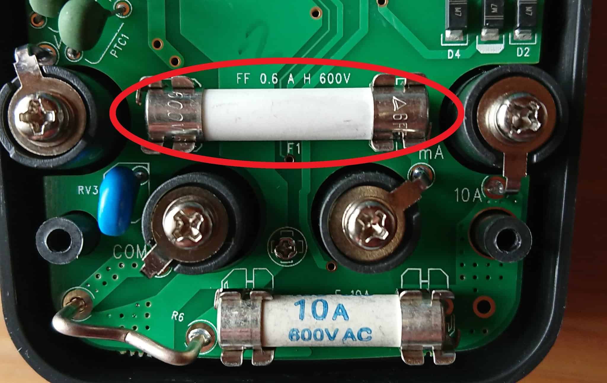

CzarnyElektron Kwiecień 19, 2018 Udostępnij Kwiecień 19, 2018 Nie działa mi pomiar prądu w multimetrze. Wyjąłem bezpiecznik "F315mAL250V". Jaki mam wsadzić nowy? W sklepie dostęne są 0.1A, 0.5A, 1A. Cytuj Link do komentarza Share on other sites More sharing options...

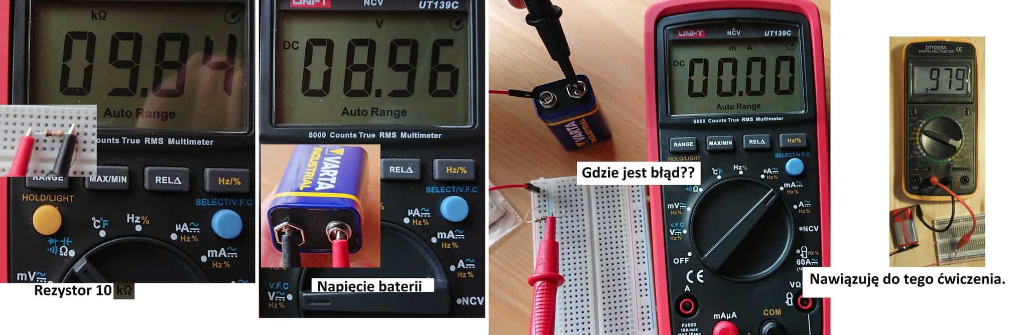

leidan88 Kwiecień 20, 2018 Udostępnij Kwiecień 20, 2018 Witam, mam problem ponieważ nie potrafię zmierzyć prądu płynącego przez układ jak w rozdziale 3 kursu (pomimo zrobienia wszystkiego (przynajmniej tak mi się wydaje) jak w kursie). Na multimetrze nie pokazują się żadne wartości (przewód czerwony jest w miejscu mA i miernik też jest ustawiony na pomiar mA). Poniżej zamieszczam zdjęcie o co mi chodzi. Nie mam problemu z pomiarem w ćwiczeniach z II prawem Kirchhoffa ale z I prawem Kirchhoffa żadne ćwiczenie nie chce mi wyjść i nie mogę zmierzyć płynącego prądu. Jak to mówiła moja pani od matematyki w liceum: "Diabeł tkwi w szczegółach!" - i właśnie o ten szczegół mi chodzi. Z góry dziękuję za pomoc! Cytuj Link do komentarza Share on other sites More sharing options...
CzarnyElektron Kwiecień 20, 2018 Udostępnij Kwiecień 20, 2018 Witam, mam problem ponieważ nie potrafię zmierzyć prądu płynącego przez układ jak w rozdziale 3 kursu (pomimo zrobienia wszystkiego (przynajmniej tak mi się wydaje) jak w kursie). Na multimetrze nie pokazują się żadne wartości (przewód czerwony jest w miejscu mA i miernik też jest ustawiony na pomiar mA).Poniżej zamieszczam zdjęcie o co mi chodzi. Nie mam problemu z pomiarem w ćwiczeniach z II prawem Kirchhoffa ale z I prawem Kirchhoffa żadne ćwiczenie nie chce mi wyjść i nie mogę zmierzyć płynącego prądu. Jak to mówiła moja pani od matematyki w liceum: "Diabeł tkwi w szczegółach!" - i właśnie o ten szczegół mi chodzi. Z góry dziękuję za pomoc! Obrazek No to jak u mnie. I doszedłem z Internetu, że to bezpiecznik. I teraz pytanie.. jak w moim poprzednim komentarzu. Cytuj Link do komentarza Share on other sites More sharing options...
leidan88 Kwiecień 20, 2018 Udostępnij Kwiecień 20, 2018 Witam, mam problem ponieważ nie potrafię zmierzyć prądu płynącego przez układ jak w rozdziale 3 kursu (pomimo zrobienia wszystkiego (przynajmniej tak mi się wydaje) jak w kursie). Na multimetrze nie pokazują się żadne wartości (przewód czerwony jest w miejscu mA i miernik też jest ustawiony na pomiar mA).Poniżej zamieszczam zdjęcie o co mi chodzi. Nie mam problemu z pomiarem w ćwiczeniach z II prawem Kirchhoffa ale z I prawem Kirchhoffa żadne ćwiczenie nie chce mi wyjść i nie mogę zmierzyć płynącego prądu. Jak to mówiła moja pani od matematyki w liceum: "Diabeł tkwi w szczegółach!" - i właśnie o ten szczegół mi chodzi. Z góry dziękuję za pomoc! Obrazek No to jak u mnie. I doszedłem z Internetu, że to bezpiecznik. I teraz pytanie.. jak w moim poprzednim komentarzu. Właśnie rozkręciłem swój miernik i mam dwa bezpieczniki jeden grubszy (10A) i jeden chudszy z opisem 600v/600mA Czy są jakieś fizyczne oznaki przepalenia bezpiecznika ceramicznego?? Nie jestem wstanie go sprawdzić (bezpiecznik) bo nie dysponuje drugim miernikiem. Zrobiłem przed chwilą test: Uwej = 8,76 [V]- baterii 9V Rprz = 2,6 [ohma] - przewodów służących do zwarcia baterii Izw = 3,37 A - podobny wynik otrzymałem na multimetrze podczas zwarcia baterii 9V z tego wynika, że "duży" bezpiecznik działa poprawnie. Dopiero co człowiek zaczął, a już zepsuł. Cytuj Link do komentarza Share on other sites More sharing options...

Treker (Damian Szymański) Kwiecień 21, 2018 Udostępnij Kwiecień 21, 2018 CzarnyElektron, jaki dokładnie miernik posiadasz? leidan88, jeśli działa Ci pomiar rezystancji (a widać po testach z rezystorem, że działa). To możesz wyciągnąć ten mniejszy bezpiecznik i zmierzyć miernikiem jaki jest jego "opór". W wyniku albo otrzymasz bardzo małą wartość co oznacza, że bezpiecznik jest sprawny, albo bardzo dużą (wręcz nieskończoność), co będzie znaczyło, że jest uszkodzony. Dla pewności możesz powtórzyć pomiary dla dużego bezpiecznika. Cytuj Link do komentarza Share on other sites More sharing options...
leidan88 Kwiecień 21, 2018 Udostępnij Kwiecień 21, 2018 CzarnyElektron, jaki dokładnie miernik posiadasz? leidan88, jeśli działa Ci pomiar rezystancji (a widać po testach z rezystorem, że działa). To możesz wyciągnąć ten mniejszy bezpiecznik i zmierzyć miernikiem jaki jest jego "opór". W wyniku albo otrzymasz bardzo małą wartość co oznacza, że bezpiecznik jest sprawny, albo bardzo dużą (wręcz nieskończoność), co będzie znaczyło, że jest uszkodzony. Dla pewności możesz powtórzyć pomiary dla dużego bezpiecznika. Faktycznie bezpiecznik jest uszkodzony. No nic, poszukiwaniem nowego bezpiecznika zajmę się po weekendzie;-) Dzięki za poradę! Cytuj Link do komentarza Share on other sites More sharing options...
CzarnyElektron Kwiecień 24, 2018 Udostępnij Kwiecień 24, 2018 CzarnyElektron, jaki dokładnie miernik posiadasz? leidan88, jeśli działa Ci pomiar rezystancji (a widać po testach z rezystorem, że działa). To możesz wyciągnąć ten mniejszy bezpiecznik i zmierzyć miernikiem jaki jest jego "opór". W wyniku albo otrzymasz bardzo małą wartość co oznacza, że bezpiecznik jest sprawny, albo bardzo dużą (wręcz nieskończoność), co będzie znaczyło, że jest uszkodzony. Dla pewności możesz powtórzyć pomiary dla dużego bezpiecznika. Miernik uniwersalny UNI-T UT33D Cytuj Link do komentarza Share on other sites More sharing options...
