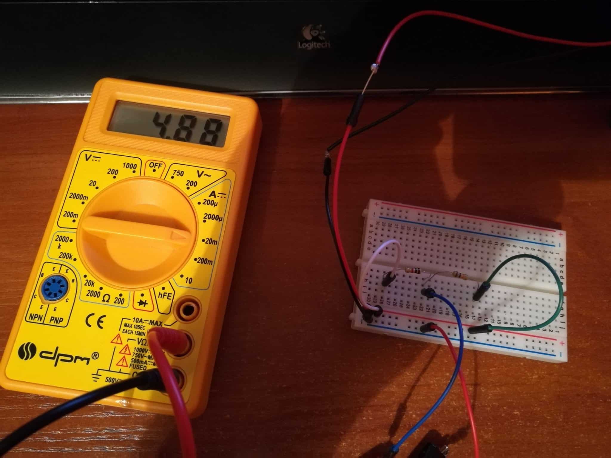

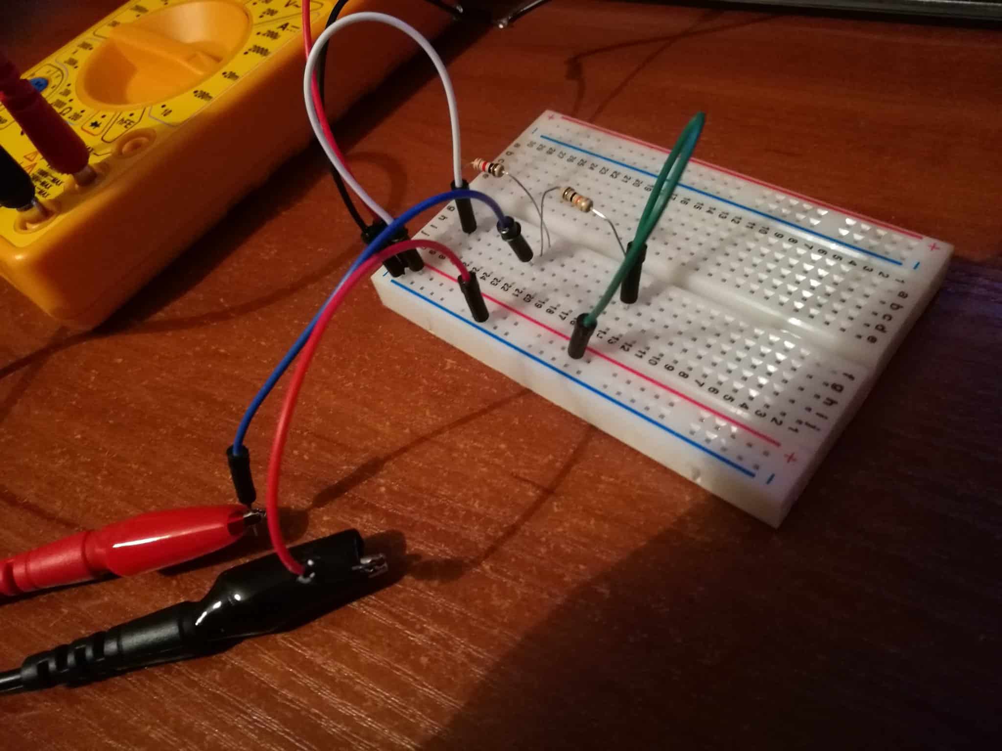

OlosPl Luty 3, 2018 Udostępnij Luty 3, 2018 Zbudowalem przykladowy uklad do pomiaru pradu wg. pierwszego prawa kirhoffa pytanie moje gdzie mam przylozyc amperomierz zeby zmierzyc prad plynacy prsez rezystor 10k i 1k a takze przez obydwa wiem ze jest zdjecie ale ja akurat nie widze tego. Cytuj Link do komentarza Share on other sites More sharing options...
Treker (Damian Szymański) Luty 3, 2018 Udostępnij Luty 3, 2018 OlosPl, prąd mierzymy zawsze szeregowo, więc w tym wypadku najlepiej wpiąć go między jedną nóżkę rezystora, a wyprowadzenie baterii 🙂 Cytuj Link do komentarza Share on other sites More sharing options...
Belferek Luty 3, 2018 Udostępnij Luty 3, 2018 Jeśli chcesz mierzyć prądy to musisz zrozumieć, że prąd płynie przez przewodnik - ścieżkę druku, kabel, przewód połączeniowy .... Przyrząd będzie "przedłużeniem gałęzi obwodu z miernikiem". Dlatego amperomierz włączasz szeregowo tzn. musisz przerwać gałąź obwodu by się wpiąć z przyrządem w ten obwód. Możesz odlutować jeden koniec elementu, a możesz wyjąć jeden koniec przewodu połączeniowego na płytce stykowej. Amperomierz (po ustawieniu odpowiedniego zakresu pomiarowego) wtedy podłączasz jednym końcem do punktu gdzie przerwałeś obwód, a drugim do dalszej jego części. Jak widzisz na rysunku w tym obwodzie użyto 3 amperomierzy. Jeśli masz tylko jeden to mierzysz kolejno wszystkie prądy w gałęziach obwodu, notujesz je i analizujesz wyniki. Jeśli miernik pokaże Ci wartość ujemną to zamień jego końcówki. Pamiętaj, dla dokładności pomiaru amperomierz ma bardzo małą rezystancję wewnętrzną, stanowi prawie zwarcie tyle, że z miernikiem. W obwodach z bateryjką jesteś bezpieczny lecz gdy będziesz operował miernikiem przy wyższych napięciach to błędne ustawienia miernika mogą być niebezpieczne więc zanim podłączysz miernik sprawdź jego ustawienia. Cytuj Link do komentarza Share on other sites More sharing options...

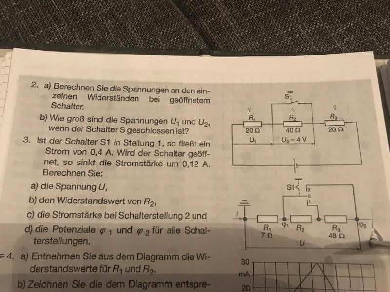

lukas0321 Luty 18, 2018 Udostępnij Luty 18, 2018 Witam, mieszkam w niemczech i zaczalem moja przygode z elektronika w szkole i ucze sie nowego zawodu, mogłby ktoś mi pomóc w zadaniu 2 w dołączonym pliku. a) trzeba obliczyć napięcie w każdym oporniku z osobna b) jakie duże jest napięcie U1 i U2 kiedy przełącznik S jest zamknięty Bardzo dziękuje z góry za pomoc Cytuj Link do komentarza Share on other sites More sharing options...
Belferek Luty 18, 2018 Udostępnij Luty 18, 2018 Najprościej: 1. Masz podane R2 i U2 więc ... oblicz prąd. 2. Czy prąd płynący przez R1 i R3 będzie inny? 3. Oblicz U1 i U3. 4. Oblicz Ubat 5. "Wyrzuć R2" i korzystając z prawa Ohma oblicz U1 ...., a U2..... (lub prościej zapoznaj się z dzielnikiem oporowym https://forbot.pl/blog/kurs-elektroniki-prawa-ohma-i-kirchhoffa-id3986) Cytuj Link do komentarza Share on other sites More sharing options...
lukas0321 Luty 19, 2018 Udostępnij Luty 19, 2018 W U1- 2V i U3-2V bo prąd wyszedł 0,10 A a jak dalej, jestem zielony w temacie także z góry proszę o wyrozumiałość. 😖 Pozdrawiam Cytuj Link do komentarza Share on other sites More sharing options...
Belferek Luty 19, 2018 Udostępnij Luty 19, 2018 No i chyba dobrze i logicznie. Prawo Ohma mówi że U = I * R nic więc dziwnego, że U1= U3 i napięcia te są równe połowie U2 (bo R1 = R3 = 0,5*R2). Znając wszystkie napięcia U1, U2 i U3 policzysz szybciutko napięcie baterii. Ile ono wynosi? W tym zadaniu bateria jest idealna jej napięcie się nie zmienia, a czy wpływ na wielkość tego napięcia (Ubat) mają oporniki? Zastanów się - możesz dodawać oporniki, usuwać, a napięcie baterii będzie ..... ? Zmiana rezystorów wpływać będzie więc na zmianę prądu, a nie napięcia baterii. Ta rezystancja, ten opór stawiany jest właśnie płynącemu prądowi elektrycznemu. Im ten opór większy tym "trudniej prąd płynie" i jego natężenie (ilość w czasie) jest mniejsza . Zmiana rezystancji w tym obwodzie to zmiana prądu - oblicz go, a jak już to będziesz wiedział to policzysz wszelkie napięcia. No teraz to już wiesz wszystko i nic tylko skorzystać z U = I * R i z I = U / R Zobacz rysunek: http://www.fizykon.org/images_fiz/el_2_p3.gif Pozdrawiam, Cytuj Link do komentarza Share on other sites More sharing options...

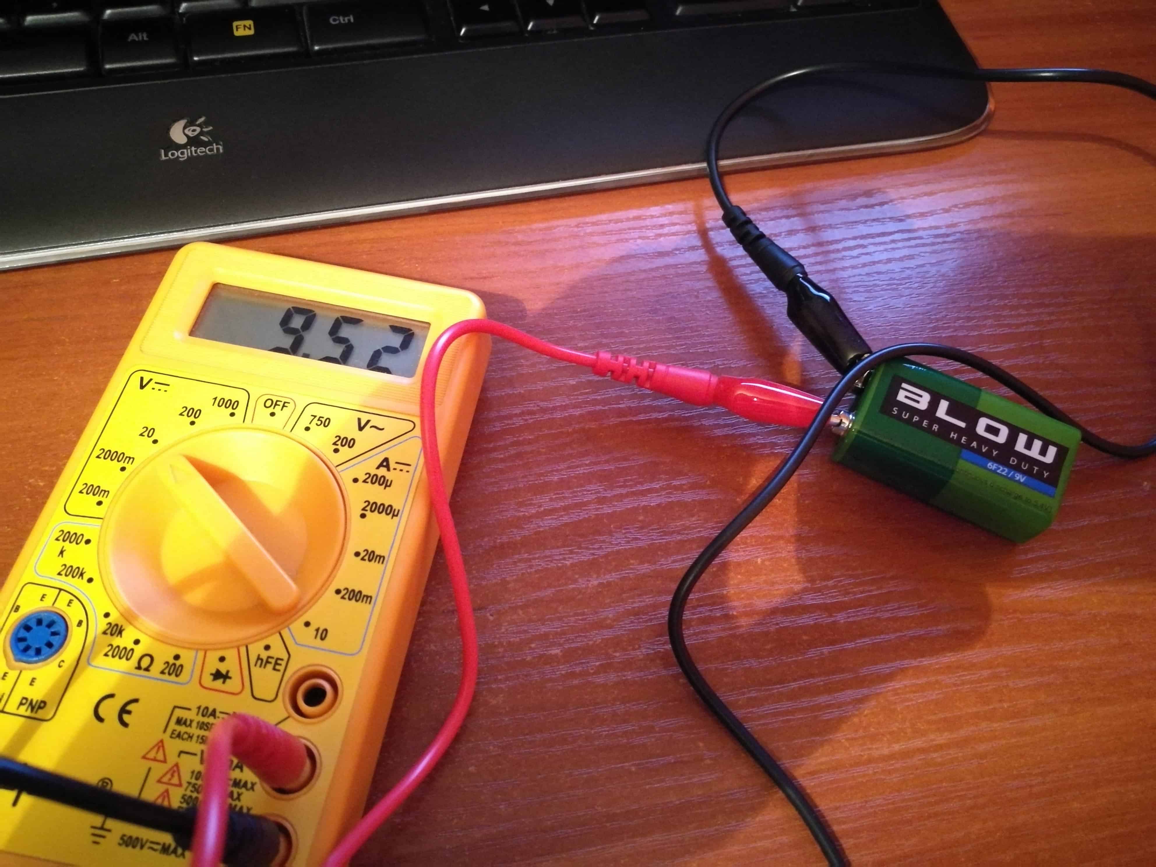

mazgaj1 Marzec 3, 2018 Udostępnij Marzec 3, 2018 Cześć wszystkim! Chciałem zmierzyć sumę prądów pobieranych przez oba rezystory jednocześnie (I prawo KIrchoffa), natomiast uzyskany wynik różni się znacznie od tego na zdjęciu w kursie. Napięcie baterii i rezystancję oporników mierzyłem osobno multimetrem, wszystko wydaje się być ok. Gdzie leży błąd? 🙂 Cytuj Link do komentarza Share on other sites More sharing options...
grg0 Marzec 5, 2018 Udostępnij Marzec 5, 2018 Nie wiadomo, może masz już rozładowaną baterię zasilającą układ. Możesz też pomierzyć napięcia w tym obwodzie, jakie jest napięcie na tych dwóch równolegle połączonych rezystorach. Możesz też zainwestować 15zł w drugi miernik i równocześnie mierzyć prąd i napięcie. Bateria w mierniku musi być w dobrym stanie, inaczej miernik będzie przekłamywał. Cytuj Link do komentarza Share on other sites More sharing options...
mazgaj1 Marzec 5, 2018 Udostępnij Marzec 5, 2018 Tak jak pisałem w moim pierwszym poście, mierzyłem baterię jak i rezystory osobno poza układem i pomiary są prawidłowe. No nic, jeszcze pokombinuję, dzięki za odpowiedź 🙂 Cytuj Link do komentarza Share on other sites More sharing options...
grg0 Marzec 6, 2018 Udostępnij Marzec 6, 2018 Tak jak pisałem wcześniej interesowało mnie napięcie baterii pod obciążeniem, czyli de facto napięcie na tych dwóch równolegle połączonych opornikach. No nic, kombinuj dalej, powodzenia. Cytuj Link do komentarza Share on other sites More sharing options...
