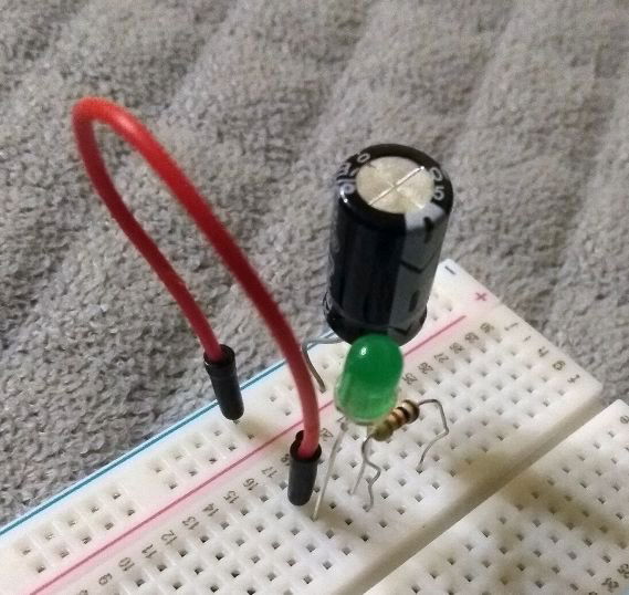

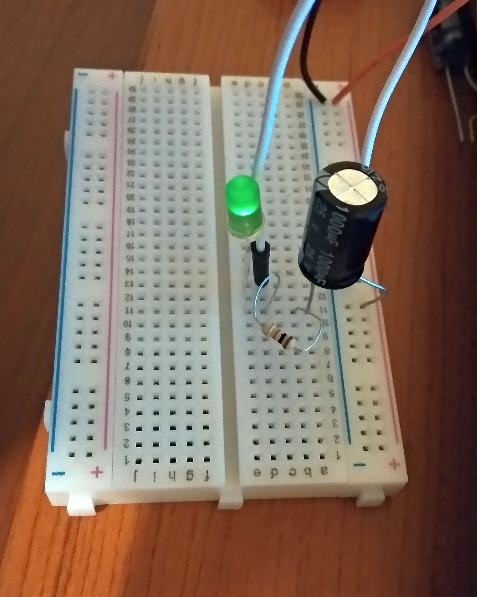

Kolejny fajny odcinek za mną. Bardzo przyjemny, również dlatego, że coś widać. W poprzednich był tylko prąd, tu jest światło :), więc jest radość z namacalnego efektu. Pojawiło się kilka pytań, które zmusiły mnie do sprawdzenia "a co, jeśli zrobię tak".
Długości świecenia przy 1000mF to kilkanaście sekund wyraźnie, a do całkowitego zgaśnięcia grubo ponad pół minuty.
Ciekawe dla mnie było to, że wpięcie kondensatorów szeregowo, musi być w ramach "wrzucenia" ich w komplecie w element równoległy. I ta kwestia filtrowania i prądu stałego/zmiennego. No ale bez pytania się nie obędzie. Wpinając jeden kondensator tak jak na zdjęciu (+ do ścieżki z plusem, - na płytce do ścieżki, do której jest rezystor, potem dioda, a potem do minusa, na drugim zdjęciu inaczej wpiąłem, żeby było lepiej widać, tylko zdjęcie bez podpięcia do baterii), robię... no właśnie, co robię? Wpinam go szeregowo? Skoro kondensator nie przepuszcza prądu stałego (z baterii) to zbiera się on w kondensatorze. Po odłączeniu napięcia nie ma gdzie odpłynąć, bo do nóżki z plusem nic nie jest podpięte. Zgadza się? To dlaczego dioda świeci cały czas (słabo)? Wniosek byłby taki, że przez nóżki kondensatora coś płynie i powinien to być jakiś niewielki prąd zmienny (bo kondensator go przepuszcza), ale skąd?
@Leander miło słyszeć, że kurs Cię wciągnął - kolejne części będą na pewno jeszcze ciekawsze 🙂
W tym przypadku o kondensatorze trzeba myśleć jak o drugiej baterii - gdybyś chciał podłączyć do obwodu drugą baterię 9 V to musiałbyś wpiąć ją w analogiczny sposób, czyli równolegle do pierwszej baterii 😉
Tak, wpiąłeś go szeregowo, ale w takiej sytuacji nie ma to właściwie praktycznego sensu - to znaczy oczywiście mogłeś zrobić taki eksperyment, ale większego zastosowania praktycznego raczej tutaj nie znajdziemy dla takiego połączenia. W takim układzie, po włączeniu zasilania, kondensator pobiera prąd, bo musi zgromadzić ładunek (naładować się). A jeśli kondensator pobiera prąd to przez wszystkie elementy, które są z nim połączone szeregowo też płynie ten sam prąd (prawo Kirchhoffa). Dlatego dioda świeci, ale z czasem zaczyna gasnąć, bo kondensator potrzebuje coraz mniej prądu. Ostatecznie kończy się tak, że kondensator jest naładowany i w układzie praktycznie nie płynie prąd - tzn. płynie, ale bardzo, bardzo mały i właśnie dlatego dioda delikatnie świeci. Jest to jednak głównie zasługa tego, że nowoczesne diody świecące zaczynają świecić przy ekstremalnie małym prądzie.

Zauważyłem, że w tym układzie po odłączeniu zasilania kondensator szybko się rozładowuje do ok. 2V i potem długie minuty je utrzymuje (mierzę napięcie na kondensatorze i diodzie). Ale jeżeli przyłożę sondy do rezystora to nie pokazuje mi żadnego spadku napięcia (okrągłe 0V). Dlaczego? (Najulubieńsze słowo moich dzieci 😀).
Link do komentarza
Share on other sites
A mógłbyś zrobić zdjęcie swojego układu? Bo może pominąłeś rezystor, albo podłączyłeś coś inaczej niż na obrazku. Bo przy prawidłowym podłączeniu spadek napięcia na rezystorze musi jakiś być.
Link do komentarza
Dopóki napięcie na kondensatorzse jest >2.6V złącze diody (zielonej) przewodzi prąd a więc pobiera energię i rozładowuje kondensator przez opornik. Poniżej tego napięcia w zasadzie pobór energii z kondensatora ustaje (prąd nie ma dokąd płynąć), złącze diody się "zamyka" a kondensator rozładowuje się już tylko swoim prądem upływu. Oczywiście sytuacja nie jest tak zero-jedynkowa i w rzeczywistości coś tam przez diodę kapie nawet poniżej progu, ale im mniej napięcia tym wolniej. Spróbuj z innym kolorem.
