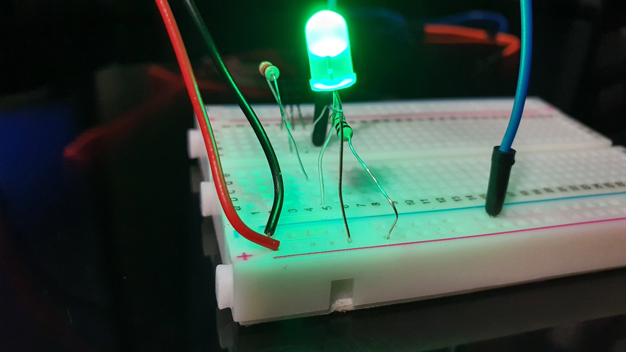

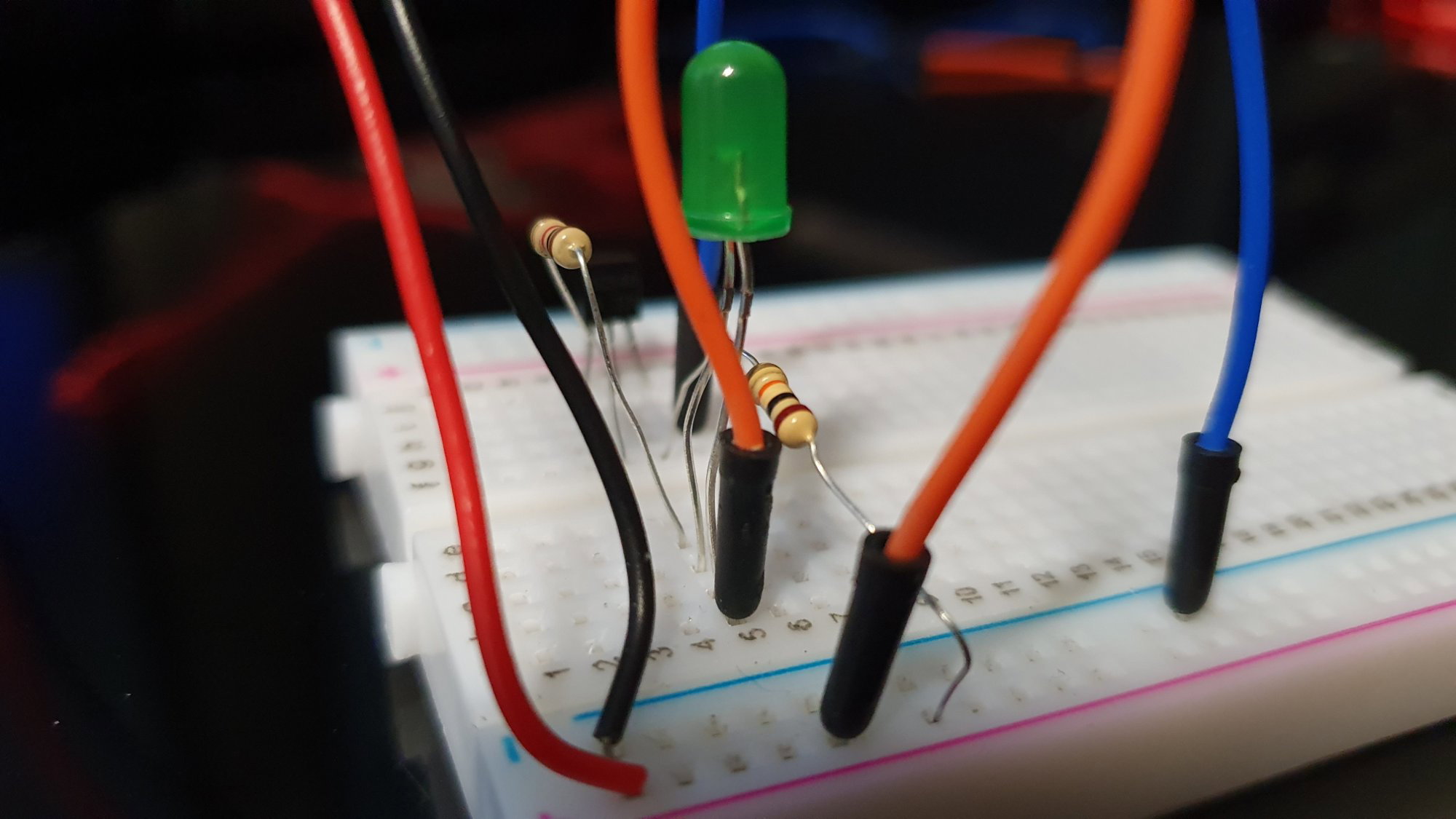

Luqash Styczeń 23, 2021 Udostępnij Styczeń 23, 2021 Witam, mam pewien problem. Otóż, zawsze robię tak, że jak widzę jakiś schemat to staram się go utworzyć na płytce tak jak ja to widzę. Tak było też tutaj, zrobiłem własny układ i LED nie chciał się zapalić. Przeanalizowałem wszystko dokładnie i nie zauważyłem błędu. Następnie sprawdziłem jak to zostało 'zamontowane' na płytce w kursie. Połączenia wyglądały wg mnie tak samo, tylko moje były dłuższe (użyłem więcej przewodów do łącznie każdego elementu układu. Po zapoznaniu się z układem zrobiłem raz jeszcze układ po swojemu z mniejszą liczbą przewodów (o jednego mniej) i układ zadziałał... Kiedy dokładam jeden przewód przed lampką LED, nic się nie świeci... Dlaczego tak się dzieje? Testowałem kilka przewodów i za każdym razem to samo. Załączam dwa zdjęcia. Na pierwszym widać jak LED świeci gdy bezpośrednio wpięty jest do plusa, a na drugim zdjęciu dołożyłem między LED'a a plusa przewód i nic nie świeci. Proszę o pomoc, zaznaczam, że dopiero zaczynam swoją przygodę z elektroniką i jestem zielony... 😞 Cytuj Link do komentarza Share on other sites More sharing options...
szymon812 Styczeń 23, 2021 Udostępnij Styczeń 23, 2021 (edytowany) @Luqash Na drugim zdjęciu dioda jest źle podłączona. Anoda i katoda diody są podłączone do tego samego potencjału (obie są podłączone do plusa) więc nie ma przepływu prądu. Polecam przeczytać ten artykuł, powinien wyjaśnić sprawę 🙂 https://forbot.pl/blog/jak-dziala-plytka-stykowa-zdjecia-budowa-przyklady-id21978 Edytowano Styczeń 23, 2021 przez szymon812 1 1 Cytuj Link do komentarza Share on other sites More sharing options...
Luqash Styczeń 23, 2021 Udostępnij Styczeń 23, 2021 47 minut temu, szymon812 napisał: @Luqash Na drugim zdjęciu dioda jest źle podłączona. Anoda i katoda diody są podłączone do tego samego potencjału (obie są podłączone do plusa) więc nie ma przepływu prądu. Polecam przeczytać ten artykuł, powinien wyjaśnić sprawę 🙂 https://forbot.pl/blog/jak-dziala-plytka-stykowa-zdjecia-budowa-przyklady-id21978 aaa, już mi się rozjaśniło! 🙂 dzięki serdeczne za szybką odpowiedź 🙂 teraz mogę dalej lecieć z kursem 🙂 👍 1 Cytuj Link do komentarza Share on other sites More sharing options...

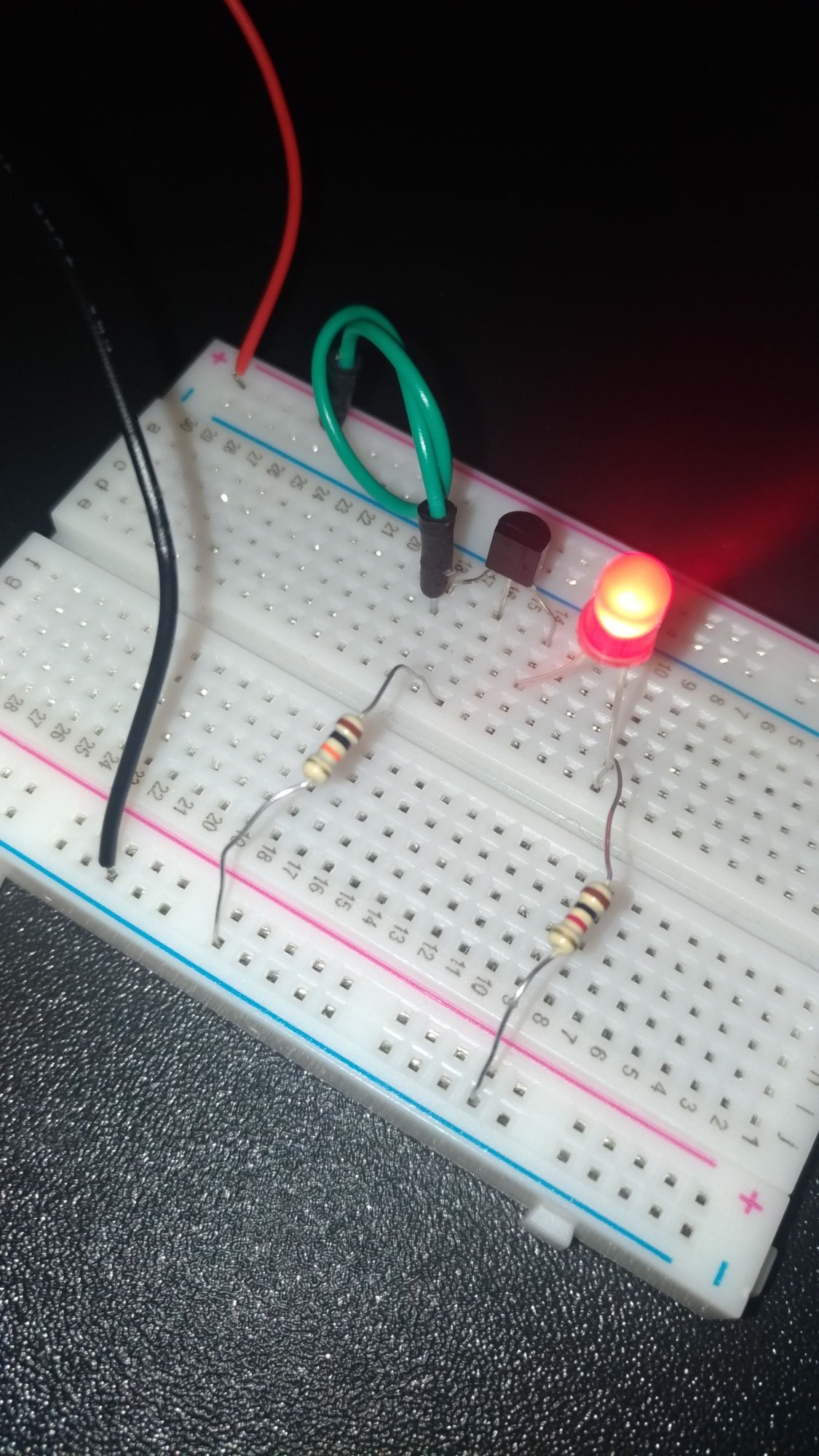

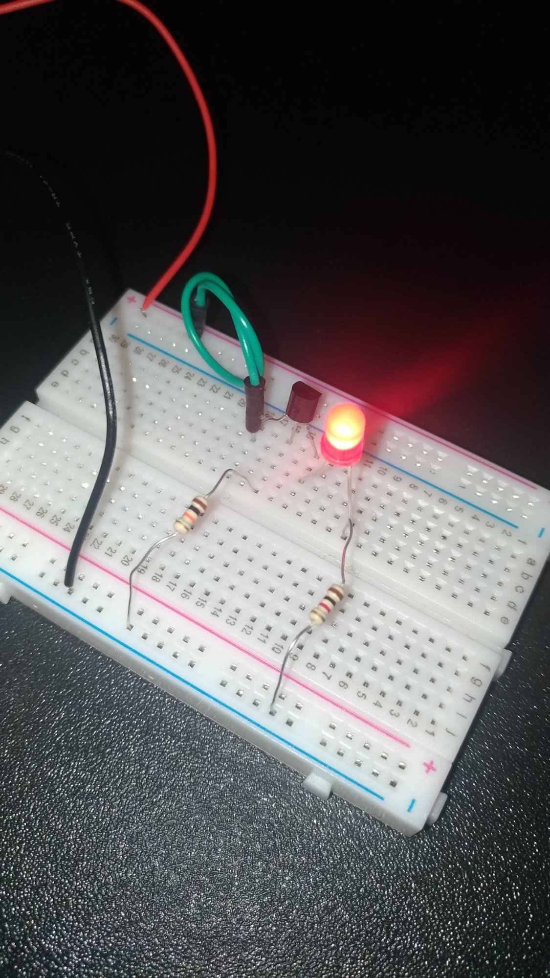

loogra Luty 6, 2021 Udostępnij Luty 6, 2021 Hej, również zmontowałem układ z tranzystorem PNP. Wyniki wyszły następujące: Ube: 0,739 V Uce: 0,038V Ic: 8,24mA Ib: 0,98mA Pytania: nie wiem czy te natężenia prądu na kolektorze i bazie nie są jakieś za duże ? 😛 dlaczego kiedy przekręcam tranzystor PNP BC556 o 180 stopni, to dioda nadal świeci ? Cytuj Link do komentarza Share on other sites More sharing options...
Treker (Damian Szymański) Luty 7, 2021 Udostępnij Luty 7, 2021 @loogra dioda świeci, bo zamieniasz wtedy miejsca emiter z kolektorem. Wspomnieliśmy o tym w skrócie pod nagłówkiem "Podłączenie obciążenia do emitera". Na tym etapie nauki najlepiej jednak trzymać się jednej wersji, bo inne układy pracy tranzystora (bo tak to się nazywa) to trochę bardziej zawiły temat 😉 Cytuj Link do komentarza Share on other sites More sharing options...
