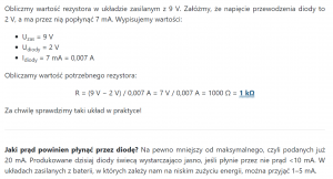

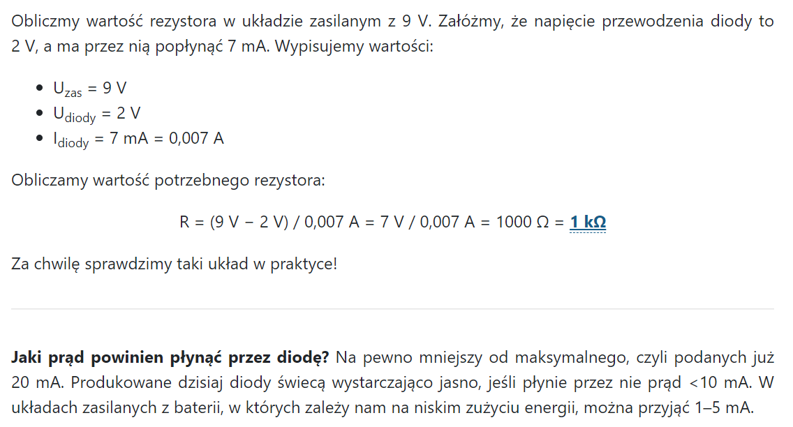

pmochocki Styczeń 27, 2022 Udostępnij Styczeń 27, 2022 tak samo jak używałeś tu: Cytuj Link do komentarza Share on other sites More sharing options...
SzczepanQLIG Styczeń 27, 2022 Udostępnij Styczeń 27, 2022 Czyli mogę R2 -1kΩ? Cytuj Link do komentarza Share on other sites More sharing options...
pmochocki Styczeń 27, 2022 Udostępnij Styczeń 27, 2022 57 minut temu, SzczepanQLIG napisał: Czyli mogę R2 -1kΩ? Ale Ty robiłeś tą część kursu o diodach LED? Tak możesz wstawiać 1K jako R2 2 Cytuj Link do komentarza Share on other sites More sharing options...
SzczepanQLIG Styczeń 28, 2022 Udostępnij Styczeń 28, 2022 17 godzin temu, pmochocki napisał: Ale Ty robiłeś tą część kursu o diodach LED? Tak możesz wstawiać 1K jako R2 Robiłem, ale mam problem z dobieraniem rezystorów. Nadal nie rozumiem, o co chodzi z Idiody. A https://forbot.pl/blog/jak-dobrac-rezystor-do-diody-rozne-metody-zasilania-led-id14482 chyba na razie mi nie pomógł. Cytuj Link do komentarza Share on other sites More sharing options...
ethanak Styczeń 28, 2022 Udostępnij Styczeń 28, 2022 1 godzinę temu, SzczepanQLIG napisał: Nadal nie rozumiem, o co chodzi z Idiody To ma być Twoje założenie - np. chcesz żeby prąd wynosił 7 mA to liczysz jak w przykładzie. Policz teraz dla Idiody = 15 mA na przykład. Tak przy okazji - w urządzeniu które akurat mam na warsztacie mam rezystor 22kΩ na niebieskiej przy 5V 🙂 1 Cytuj Link do komentarza Share on other sites More sharing options...
SzczepanQLIG Styczeń 28, 2022 Udostępnij Styczeń 28, 2022 22 minuty temu, ethanak napisał: Policz teraz dla Idiody = 15 mA na przykład. @ethanak OK, a jaki kolor diody? Cytuj Link do komentarza Share on other sites More sharing options...
ethanak Styczeń 28, 2022 Udostępnij Styczeń 28, 2022 dowolny. Cytuj Link do komentarza Share on other sites More sharing options...

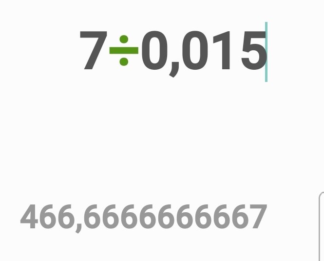

SzczepanQLIG Styczeń 28, 2022 Udostępnij Styczeń 28, 2022 @ethanak wybrałem żółtą i wyszło tyle. Trzeba zaokrąglić do 467Ω? Cytuj Link do komentarza Share on other sites More sharing options...
ethanak Styczeń 28, 2022 Udostępnij Styczeń 28, 2022 Zaokrąglasz do najbliższego w typoszeregu - w tym przypadku 470 Ω. Pamiętaj, że rezystory mają rozrzut do 10%, napięcie na baterii też nie jest dokładnie 9V tylko pływa w zależności od stopnia rozładowania. Tu jest ważniejsze jakiego rzędu rezystor trzeba dać, a nie dokładną wartość. Bo w sumie nie jest takie ważne czy prąd diody będzie w rzeczywistości 12 czy 16 mA. Cytuj Link do komentarza Share on other sites More sharing options...
SzczepanQLIG Styczeń 28, 2022 Udostępnij Styczeń 28, 2022 @ethanak Czyli do żółtej diody zasilanej 9V daje się rezystor 470Ω? Cytuj Link do komentarza Share on other sites More sharing options...
ethanak Styczeń 28, 2022 Udostępnij Styczeń 28, 2022 Nie. Daje się taki jaki jest potrzebny. Jak pisałem wcześniej - musiałem dać 22k żeby dioda była kontrolką a nie latarką. Po prostu liczysz rezystor dla 20mA i już wiesz, że mniejszego nie możesz dać. Ale większy nie zaszkodzi, tyle że dioda będzie świecić słabiej. 1 Cytuj Link do komentarza Share on other sites More sharing options...

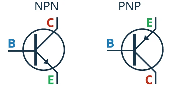

piotrkmiotczyk Luty 5, 2022 Udostępnij Luty 5, 2022 (edytowany) Wydaje się, że - z zarówno symboli PNP i NPN, jak schematów podłączenia - wynika, iż w jednym z tych przypadków emiter to (+) a w drugim (-). Czyli - niezależnie od umowy w którą stronę 'płynie' prąd - Emiter i Kolektor działąją raz zgodnie z nazwą [ang. emitter emits, collector collects]... a innym razem dokładnie wbrew nazwie. W dodatku te, kompletnie mnie mylące 🙂, symbole E i C są na każdym schemacie... a wolałbym tam mieć już (+) i (-), wtedy na pierwszy rzut oka widać, jak podłączyć. Dlaczego ktoś to tak wymyślił...? Czy czasem tranzystory na schemacie opisuje się + i -, a nie C i E? P.S. Patrzcie - tu nawet ktoś specjalnie symbole odwrócił, żeby (+) był na górze a (-) zawsze na dole - pewnie w poszukiwaniu jakiejś reguły: Edytowano Luty 5, 2022 przez piotrkmiotczyk Cytuj Link do komentarza Share on other sites More sharing options...
ethanak Luty 5, 2022 Udostępnij Luty 5, 2022 Bo emiter emituje ładunki, a kolektor je zbiera. A jakie to ładunki - to już zależy od tranzystora. To tak w dużym uproszczeniu. 1 Cytuj Link do komentarza Share on other sites More sharing options...
piotrkmiotczyk Luty 5, 2022 Udostępnij Luty 5, 2022 Z tego co czytam (popraw mnie jeśli sie mylę) półprzewodnik typu N emituje elektrony, a typu P emituje 'dziury' (ale 'emituje dziury' to i tak chyba oznacza, że zbiera elektrony!). Cytuj Link do komentarza Share on other sites More sharing options...
