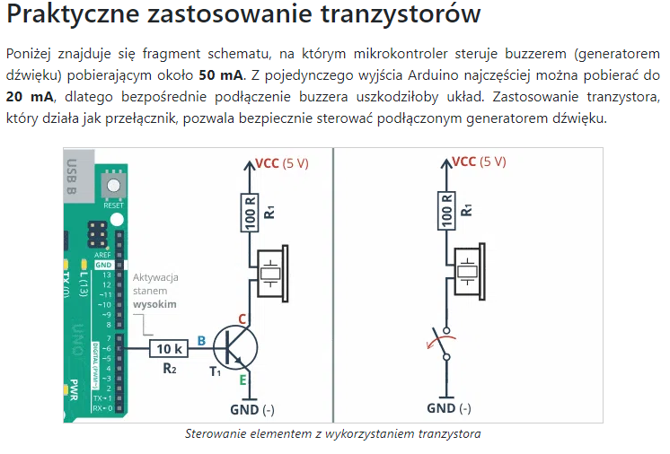

Pawel31 Marzec 3, 2022 Udostępnij Marzec 3, 2022 hej , mam pytanie odnośnie tego pod tematu "Praktyczne zastosowanie tranzystora"buzzer aktywowany jest stanem wysokim czyli tranzystor NPN emiter do - , buzzer do kolektora a jakby to wyglądało gdyby był aktywowany stanem niskim(PNP) czy wtedy emiter do buzzera a kolektor do - ?czy raczej tak jak to robiliśmy z diodą czyli dioda led od kolektora poprzez rezystor do minusa a emiter do plusa(tranzystor PNP) pytam jakby to wyglądało w praktyce? Cytuj Link do komentarza Share on other sites More sharing options...

StefanekP Maj 14, 2022 Udostępnij Maj 14, 2022 @TheZebix radziłbym przeczytać artykuł jeszcze raz, może coś się rozjaśni. Generalnie chodzi o to, że tranzystorem możesz za pomocą małego prądu sterować przepływem dużego prądu. Tranzystor pracuje w trzech zakresach: 1. Stan zatkania- kolektor jest podłączony do plusa, emiter do masy, ale baza jest odłączona. Wtedy przez tranzystor nie płynie żaden prąd. 2. Zakres liniowy- jeżeli na bazę podasz jakiś prąd, pomiędzy kolektorem a emiterem będzie płynął prąd, równy prądowi bazy razy hfe(parametr wzmocnienia tranzystora, zwykle równy 100-400). 3. Stan nasycenia- jeżeli prąd bazy osiągnie odpowiednio dużą wartość, to tranzystor będzie stanowił zwarcie pomiędzy kolektorem a emiterem. Więc zwykle tranzystorów używa się jako przełączników. Jak masz np. układ scalony o wydajności prądowej powiedzmy 20 ma, którym chcesz wysterować odbiornik, (np. żarówkę) pobierający prąd o większej wartości, podłączasz bazę do wyjścia scalaka(przez rezystor, zapobiegający przepływowi prądu większego, niż te 20 mA), odbiornik pomiędzy + zasilania a kolektor, a emiter- do masy. Wtedy, gdy z wyjścia scalaka popłynie te 20mA, przez odbiornik i tranzystor popłynie prąd odpowiednio większy. 1 Cytuj Link do komentarza Share on other sites More sharing options...
TheZebix Maj 14, 2022 Udostępnij Maj 14, 2022 23 minuty temu, StefanekP napisał: @TheZebix radziłbym przeczytać artykuł jeszcze raz, może coś się rozjaśni. Generalnie chodzi o to, że tranzystorem możesz za pomocą małego prądu sterować przepływem dużego prądu. Tranzystor pracuje w trzech zakresach: 1. Stan zatkania- kolektor jest podłączony do plusa, emiter do masy, ale baza jest odłączona. Wtedy przez tranzystor nie płynie żaden prąd. 2. Zakres liniowy- jeżeli na bazę podasz jakiś prąd, pomiędzy kolektorem a emiterem będzie płynął prąd, równy prądowi bazy razy hfe(parametr wzmocnienia tranzystora, zwykle równy 100-400). 3. Stan nasycenia- jeżeli prąd bazy osiągnie odpowiednio dużą wartość, to tranzystor będzie stanowił zwarcie pomiędzy kolektorem a emiterem. Więc zwykle tranzystorów używa się jako przełączników. Jak masz np. układ scalony o wydajności prądowej powiedzmy 20 ma, którym chcesz wysterować odbiornik, (np. żarówkę) pobierający prąd o większej wartości, podłączasz bazę do wyjścia scalaka(przez rezystor, zapobiegający przepływowi prądu większego, niż te 20 mA), odbiornik pomiędzy + zasilania a kolektor, a emiter- do masy. Wtedy, gdy z wyjścia scalaka popłynie te 20mA, przez odbiornik i tranzystor popłynie prąd odpowiednio większy. okej. teraz mniej więcej rozumiem. Mam tylko problem z jedną rzeczą. Nie za bardzo rozumiem tego gifa: Czym jest ten stan wysoki? Cytuj Link do komentarza Share on other sites More sharing options...
StefanekP Maj 14, 2022 Udostępnij Maj 14, 2022 1 godzinę temu, TheZebix napisał: okej. teraz mniej więcej rozumiem. Mam tylko problem z jedną rzeczą. Nie za bardzo rozumiem tego gifa: Czym jest ten stan wysoki? W układach cyfrowych wyróżniamy właśnie stan wysoki i niski. Elektronika cyfrowa polega na tym, że operujemy tylko na tych dwóch wartościach logicznych. Stan niski jest jak nie ma napięcia (układ jest zwarty do masy), stan wysoki- jak jest jakieś ustalone napięcie, zwykle 5V lub 3,3V. W podanym przykładzie, gdy na wyjściu Arduino ustawimy stan wysoki (5V), przez bazę tranzystora zacznie płynąć prąd. Wtedy tranzystor zacznie przewodzić prąd i układ z buzzerem zostanie zamknięty, co umożliwi przepływ prądu przez niego. 1 Cytuj Link do komentarza Share on other sites More sharing options...
TheZebix Maj 14, 2022 Udostępnij Maj 14, 2022 14 minut temu, StefanekP napisał: W układach cyfrowych wyróżniamy właśnie stan wysoki i niski. Elektronika cyfrowa polega na tym, że operujemy tylko na tych dwóch wartościach logicznych. Stan niski jest jak nie ma napięcia (układ jest zwarty do masy), stan wysoki- jak jest jakieś ustalone napięcie, zwykle 5V lub 3,3V. W podanym przykładzie, gdy na wyjściu Arduino ustawimy stan wysoki (5V), przez bazę tranzystora zacznie płynąć prąd. Wtedy tranzystor zacznie przewodzić prąd i układ z buzzerem zostanie zamknięty, co umożliwi przepływ prądu przez niego. ahaaa, okej. Dzięki wielki, teraz po ponownym przeczytaniu artykułu i wnikliwym przeanalizowaniu doświadczeń chyba to rozumiem 2 Cytuj Link do komentarza Share on other sites More sharing options...
