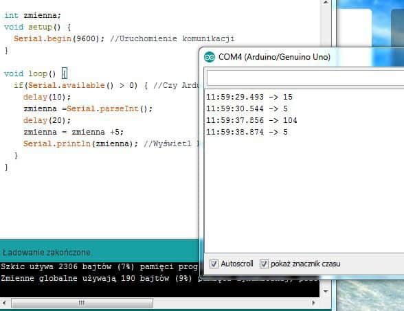

krzych90 Styczeń 31, 2019 Udostępnij Styczeń 31, 2019 Witam, Jako całkowity amator mam problem, mianowicie w lekcji 3 było pokazane pobieranie tekstu. Natomiast w zadaniu domowym z lekcji o serwomechanizmach i PWM jest zadanie domowe 5.4. Nie mam totalnie pojęcia jak pobrać zmienną, próbowałem konwersji, zaglądnąłem na strone arduino do manuali, i każda próba pobrania zmiennej kończy się fiaskiem. Niby pobiera wartość liczbową, i wyświetla ją, ale zaraz potem niezaleznie od metody jest jakaś nagła odpowiedź mikro-kontrolera. (zaznaczam iż ta 5 nie ma nic wspolnego z odpowiedzią, niezależnie od tej linijki i tak wyświetlane są wartości wpisane, i zaraz potem całkowicie niespodziewana liczba. Dlaczego? 😞 Cytuj Link do komentarza Share on other sites More sharing options...
Treker (Damian Szymański) Styczeń 31, 2019 Udostępnij Styczeń 31, 2019 @krzych90, witam na forum 😉 Widzę, że to Twoje pierwsze kroki na Forbocie, oto najważniejsze informacje na start: Chcesz przywitać się z innymi członkami naszej społeczności? Skorzystaj z tematu powitania użytkowników. Opis najciekawszych funkcji, które ułatwiają korzystanie z forum znajdziesz w temacie instrukcja korzystania z forum - co warto wiedzieć? Poszczególne posty możesz oceniać (pozytywnie i negatywnie) za pomocą reakcji - ikona serca w prawym dolnym rogu każdej wiadomości. 1 godzinę temu, krzych90 napisał: Niby pobiera wartość liczbową, i wyświetla ją, ale zaraz potem niezaleznie od metody jest jakaś nagła odpowiedź mikro-kontrolera. (zaznaczam iż ta 5 nie ma nic wspolnego z odpowiedzią, niezależnie od tej linijki i tak wyświetlane są wartości wpisane, i zaraz potem całkowicie niespodziewana liczba. Widocznie wysyłasz do Arduino "coś więcej" oprócz wpisanej przez Ciebie liczby. Zapewne wynika to z ustawień Twojego monitora portu szeregowego: W obecnej formie program "myśli", że przesyłane znaki linii też mają być traktowane jak liczby stąd pojawia się 0+5=5. Jeśli chcesz tego uniknąć to wystarczy tak zmienić ustawienia nadawania, aby nie wysyłać żadnych innych znaków. Możesz też zmodyfikować program, aby sam filtrował takie znaki. PS na przyszłość umieszczaj kody programów w treści wiadomości i wklejaj zrzuty ekranu całego okna monitora portu szeregowego to będzie łatwiej udzielić pomocy 😉 Cytuj Link do komentarza Share on other sites More sharing options...
krzych90 Styczeń 31, 2019 Udostępnij Styczeń 31, 2019 Dziękuję za pomoc w początkach zabawy z Arduino :) Genialne, tyle godzin nad tym spędziłem a po zmianie w monitorze portu szeregowego jest OK :) a jak wyglądałaby modyfikacja, aby program sam filtrował znaki? Cytuj Link do komentarza Share on other sites More sharing options...
Treker (Damian Szymański) Luty 2, 2019 Udostępnij Luty 2, 2019 @krzych90, nie mam teraz pod ręką Arduino, ale pewnie wystarczyłoby coś takiego dodać do Twojego programu (trim usuwa białe znaki): String odebrane = Serial.readString(); odebrane.trim(); zmienna = odebrane.toInt(); Cytuj Link do komentarza Share on other sites More sharing options...
