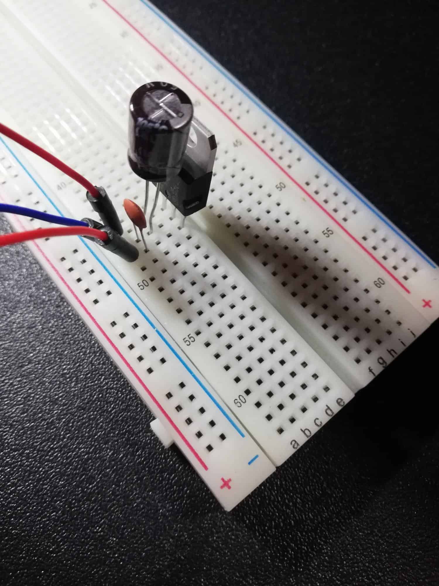

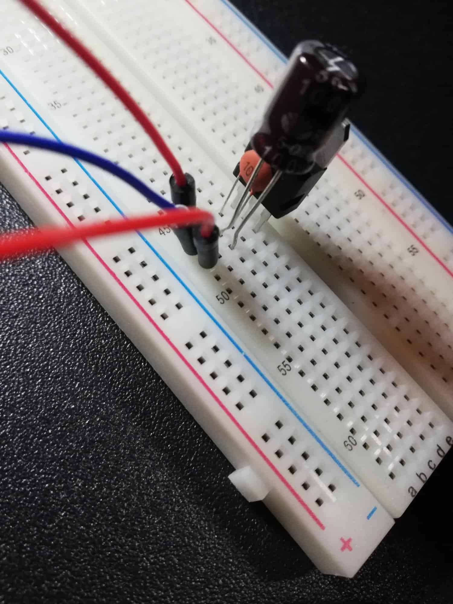

Wepnij dwa kondensatory ceramiczne i będzie dobrze. Możesz też wpiąć jeden ceramiczny, a drugi elektrolityczny. W tym układzie, przy prostym teście działania serwa nie będzie to robiło większej różnicy 😉
Link do komentarza
Share on other sites
@Treker Wow, naprawdę? Nie spodziewałem się tego. A jest różnica między takimi układami? Czy efekt będzie taki sam? (Części układu są na zdjęciach.)IMG_20190424_231914.thumb.jpg.70f8bcd8afbea5cadd1abf1b039bd706.jpgIMG_20190424_232043.thumb.jpg.d6d0698f36a895cf1ee0841d1d86d908.jpg
Na jednym z nich jest duży kondensator z przodu, a na drugim z tyłu. Możliwe, że ich kolejność jest obojętna, ale wolę się spytać. Ogólnie to sory za tyle pytań, ale taką mam naturę, że jak czegoś nie rozumiem, to pytam się do skutku. Pozdrawiam 😉
