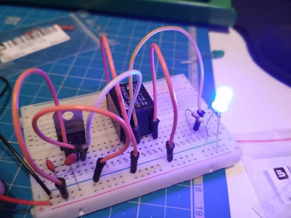

Miałem sporo kłopotów ze złożeniem tego w całość... ale w końcu się jakoś udało.
Wrzucam, może innym pomoże i nie będą musieli się tyle męczyć co ja :P

Witam,
Mam pytanie do układu złożonego przez kolegę biscoitinho. Czy on jest skonstruowany poprawnie?
1. Do czego podłączony rezystor?
2. Do wejścia NC podłączone jest napięcie bezpośrednio z zasilania, a nie ze stabilizatora napięcia. Dlatego rodzi się pytanie : 5 V potrzebne jest tylko do zadziałania elektromagnesu przekaźnika, a na złącza NO-C można podać dowolne napięcie?
3. Dlaczego dioda się świeci skoro napięcie podane jest do złącza NC, a nie do NO? Przecież po zadziałania przekaźnika złącze NC się rozwiera.

Hej bubu1x
Czy to jest podłączone na 100% dobrze to ja nie wiem, jestem początkujący (tak jak pewnie większość tutaj) tak czy siak mi to jakoś zadziałało (czyt. przekaźnik pstryka dioda świeci :P)
Z dużym prawdopodobieństwem graniczącym z pewnością mogę stwierdzić że na pewno da się to zrobić lepiej i zdecydowanie bardziej elegancko, jednakże chciałem się podzielić swoim sposobem 🙂. Jeśli masz to złożone inaczej koniecznie pstryknij fotkę ! 🙂
Gratuluję czujności - nie zauważyłem, że tam odbyło się takie "oszustwo". @biscoitinho, do czego masz podłączony ten rezystor? A właściwie to gdzie on powinien być? 😉

Powiem tak, tam jest kilka rzeczy namieszanych - najlepiej wyciągnij wszystkie połączenia i spróbuj po kolei raz jeszcze. Największe błędy jakie masz w tej chwili to brak rezystora przy diodzie oraz brak diody wpiętej równolegle z przekaźnikiem (w roli zabezpieczenia). Spróbuj jeszcze raz to podłączyć i pokaż co Ci wyjdzie. Zwracaj też uwagę jak podpinasz elementy na schemacie dioda jest podłączona katodą do masy, a u Ciebie do przekaźnika. Lepiej trzymać się już dokładnie schematu 😉

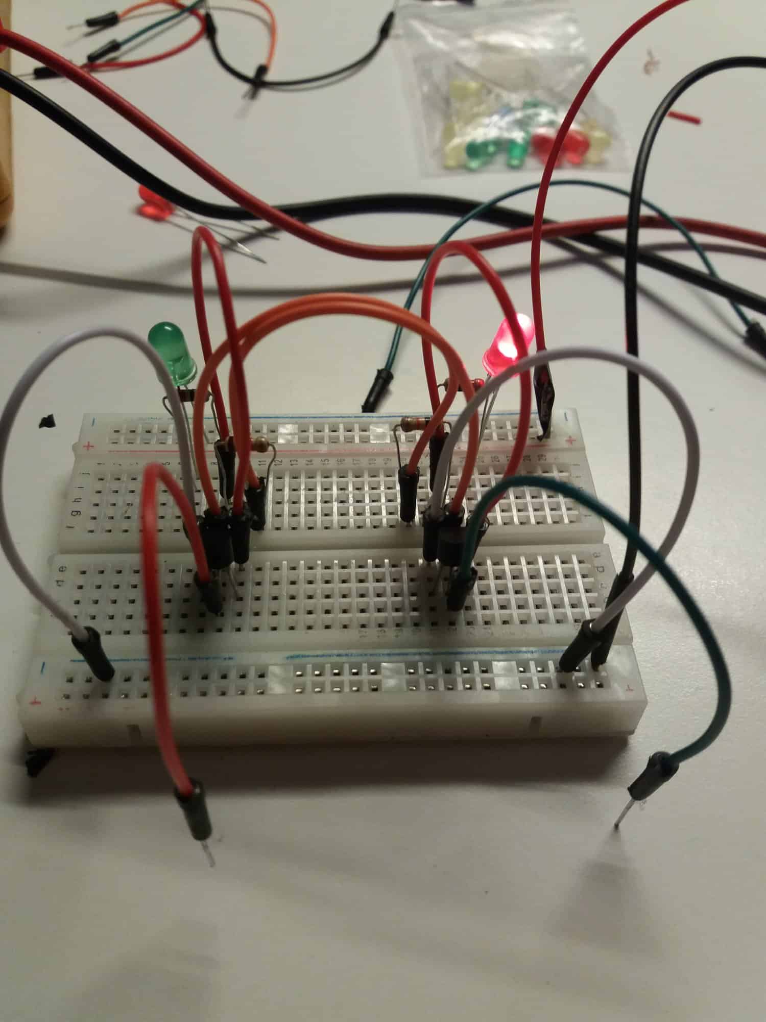

Nie wiem, czy ma tak być czy jak, ale jeśli jest to poprawne, to mam takie rozwiązanie: Kiedy jest podłączona baza zielona (zielony kabel), to prąd czerwonego LEDa przepływa dodatkowo przez rezystor 10k, przez co jego jasność spada. Analogicznie jest z zielonym LEDem.
Z biżej nieokreślonego powodu jedynie jedno z czterech zdjęć układu chciało się przesłać, więc spakowałem wszystkie do rara. Zawsze coś.

Wszystko się zgadza 🙂 Na dniach pojawi się nowa wersja tego artykułu, będzie wtedy lepiej widać nasze rozwiązanie. Dojdzie do tego też nowe ćwiczenie z tranzystorami. Polecam więc zajrzeć do tego artykułu za 2-3 dni jeszcze raz 😉
