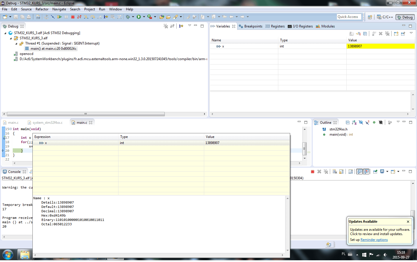

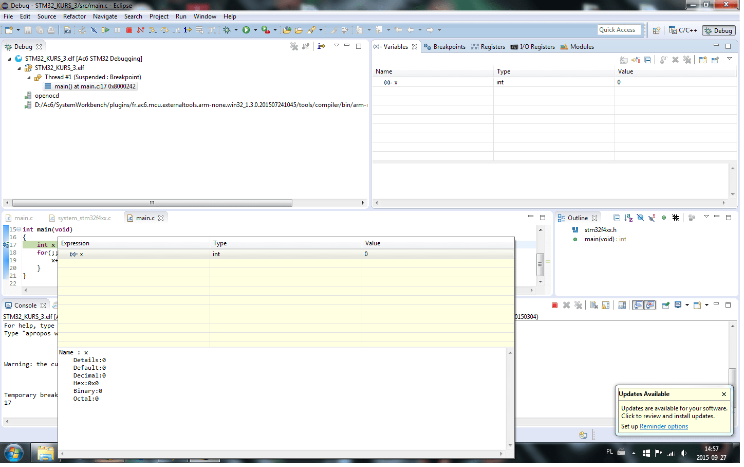

Gumili Wrzesień 19, 2015 Udostępnij Wrzesień 19, 2015 To ja też się pochwalę odrobionym zadaniem domowym 3.1 🙂 x=0 x=13 Cytuj Link do komentarza Share on other sites More sharing options...
Treker (Damian Szymański) Wrzesień 19, 2015 Udostępnij Wrzesień 19, 2015 Gumili, super. Dokładnie o to chodziło! Z czasem ciężko sobie wyobrazić pracę bez takiego debuggera 🙂 Cytuj Link do komentarza Share on other sites More sharing options...

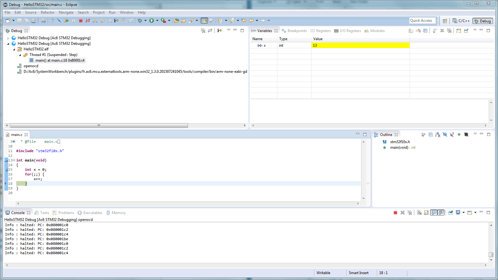

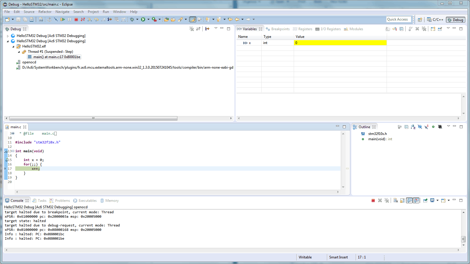

kulawikm Wrzesień 20, 2015 Udostępnij Wrzesień 20, 2015 Dzięki za fajny tutorial. Dla mnie to już 3 podejście do STM32. Posiadam płytkę STM32F4 Discovery i na niej testowałem program i debuger. Wszystko działa idealnie. Jeszcze raz dzięki i czekam na kolejne części. Cytuj Link do komentarza Share on other sites More sharing options...
