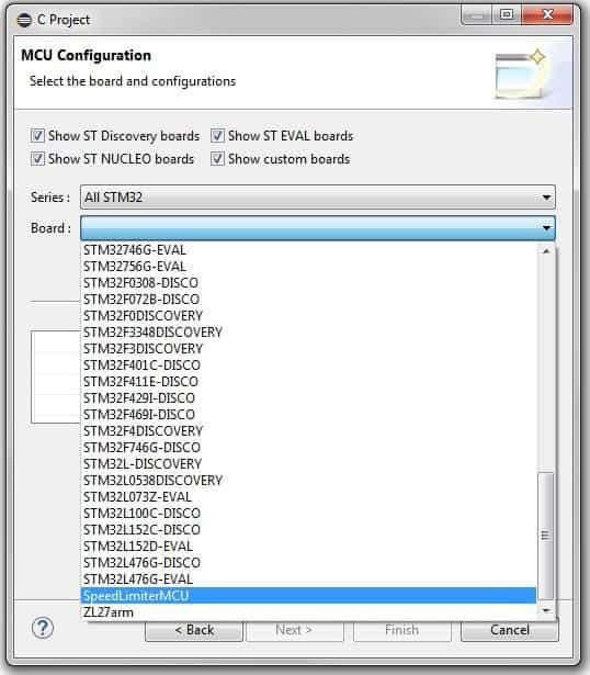

Elvis Listopad 2, 2015 Udostępnij Listopad 2, 2015 I już wszystko jasne. Użyłeś złego pliku startup - startup_stm32.s. W nim nie masz zdefiniowanego USART1_IRQHandler w tablicy przerwań. Więc pierwsze wywołanie przerwania robi skok pod adres 0 i wyjątek niepoprawnego dostępu do pamięci. Jeśli wygenerujesz projekt zgodnie z instrukcją kursu, zamiast startartup_stm32.s będziesz miał dołączony plik startup_stm32f10x_ms.S - nie jest idealny, ale ma chociaż w wektorze przerwań USART1_IRQHandler. 2 Cytuj Link do komentarza Share on other sites More sharing options...
simoon87 Listopad 2, 2015 Udostępnij Listopad 2, 2015 Dzięki Tobie rozwikłałem zagadkę! Wielkie dzięki. Zakładałem projekt tak samo jak w kursie z jedną różnicą.... W kursie wybierana jest płytka Nuceo w oknie MCU Configuration: Natomiast ja dodałem 2 swoje płytki: ZL27arm, oraz płytkę swojego urządzenia. Gdy wybiore jedną z nich do Startup ładowany jest plik: startup_stm32.s. Jeśli wybiorę Nuceo faktycznie jest plik: startup_stm32f10x_ms.S Po ręcznej podmianie plików projekt Żyje!!! Jeszcze raz wielkie dzięki Cytuj Link do komentarza Share on other sites More sharing options...
