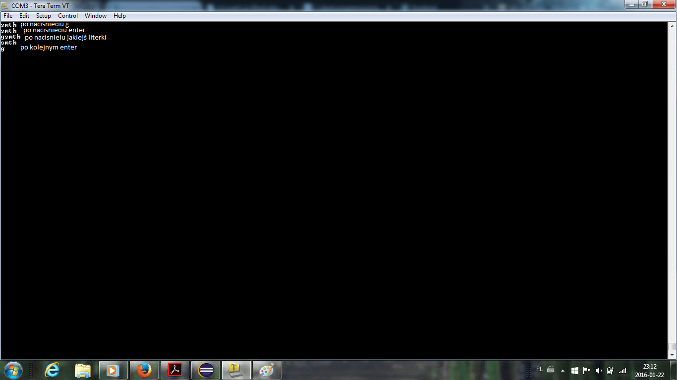

porousstructure Styczeń 22, 2016 Udostępnij Styczeń 22, 2016 Hej wszystkim mam taki problem ze wygląda na to że w bufferze zapisuje sie tylko pierwsza przesłana litera, pytanie brzmi dlaczego ? I jak zmusić STM32 żeby zapisywał w nim kazda kolejną daną az do zapelnienia buferu? Prosze o pomoc. #include "stm32f10x.h" volatile int buffer[5]; volatile int timer_ms = 0; volatile int i = 0; void SysTick_Handler() { if(timer_ms) { timer_ms--; } } void delay_ms(time) { time = timer_ms; while(time > 0){} } void send_char(char c) { while (USART_GetFlagStatus(USART2, USART_FLAG_TXE) == RESET); USART_SendData(USART2, c); } void send_string(const char* s) { while (*s) send_char(*s++); } int main(void) { GPIO_InitTypeDef gpio; USART_InitTypeDef uart; RCC_APB2PeriphClockCmd(RCC_APB2Periph_GPIOA | RCC_APB2Periph_GPIOB | RCC_APB2Periph_GPIOC | RCC_APB2Periph_GPIOD, ENABLE); RCC_APB2PeriphClockCmd(RCC_APB2Periph_AFIO, ENABLE); RCC_APB1PeriphClockCmd(RCC_APB1Periph_USART2, ENABLE); SysTick_Config(SystemCoreClock/1000); GPIO_StructInit(&gpio); gpio.GPIO_Pin = GPIO_Pin_2; gpio.GPIO_Mode = GPIO_Mode_AF_PP; GPIO_Init(GPIOA, &gpio); gpio.GPIO_Pin = GPIO_Pin_3; gpio.GPIO_Mode = GPIO_Mode_IN_FLOATING; GPIO_Init(GPIOA, &gpio); USART_StructInit(&uart); uart.USART_BaudRate = 9600; USART_Init(USART2, &uart); USART_Cmd(USART2, ENABLE); while (1) { if (USART_GetFlagStatus(USART2, USART_FLAG_RXNE)) { char c = USART_ReceiveData(USART2); buffer[i] = c; i++; send_string("smth \n \r"); if(c == 0x0D) { send_string(buffer); send_string("\n \r"); } } } } Cytuj Link do komentarza Share on other sites More sharing options...
