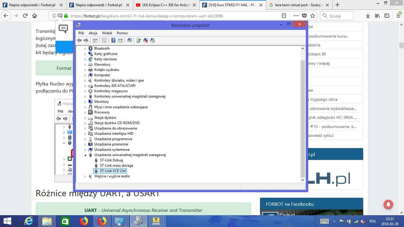

kleszcz Marzec 28, 2018 Udostępnij Marzec 28, 2018 Problemy początkującego: Próbuje komunikować się z mikrokontrolerem za pomocą USB. Powinienem widzieć wirtualny port w menedzerze urządzeń po COM&LPT ports. Niestety nic takiego nie mam. Efekt jest taki, że nie mogę połączyć się choćby z Tera Term VT i wymieniać danych między płytką a PCtem. Dodam, że wcześniejsze próby z mryganiem diodą na płytce zakończyły się sukcesem. Dla testu podłączyłem Arduino Nano i po podłączeniu pokazuje się port COM. Cytuj Link do komentarza Share on other sites More sharing options...
Treker (Damian Szymański) Marzec 28, 2018 Udostępnij Marzec 28, 2018 kleszcz, czy zainstalowałeś sterowniki do płytki Nucleo (pobrane ze strony producenta) przed podłączeniem jej do komputera? Cytuj Link do komentarza Share on other sites More sharing options...

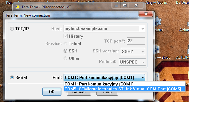

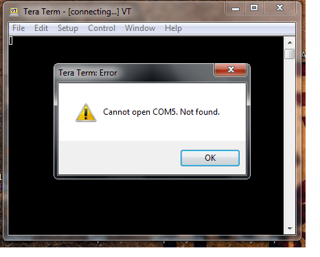

Galet Kwiecień 20, 2018 Udostępnij Kwiecień 20, 2018 Witam, Skopiowałem pierwszy program odnośnie transmisji UART do płytki Nucleo (wysyłanie napisu Hello) a w terminalu otrzymuje komunikat "Cannot open port COM5.NOt found.". Dodam ,że wszystkie poprzednie programy z tego kursu działają bez problemu. Prosze o rade co może powodować taki bład . Dodam , ze terminal widzi nucleo. PS. dlaczego w programie nie dodano takich komend ? uart.USART_HardwareFlowControl=USART_HardwareFlowControl_None; uart.USART_Mode=USART_Mode_Tx; uart.USART_Parity=USART_Parity_No; uart.USART_WordLength=USART_WordLength_8b; uart.USART_StopBits=USART_StopBits_1; [ Dodano: 20-04-2018, 16:30 ] Już to naprawiłem, musiałem zmienić wersje z 32 na 64 - bitową środowiska. 1 Cytuj Link do komentarza Share on other sites More sharing options...
