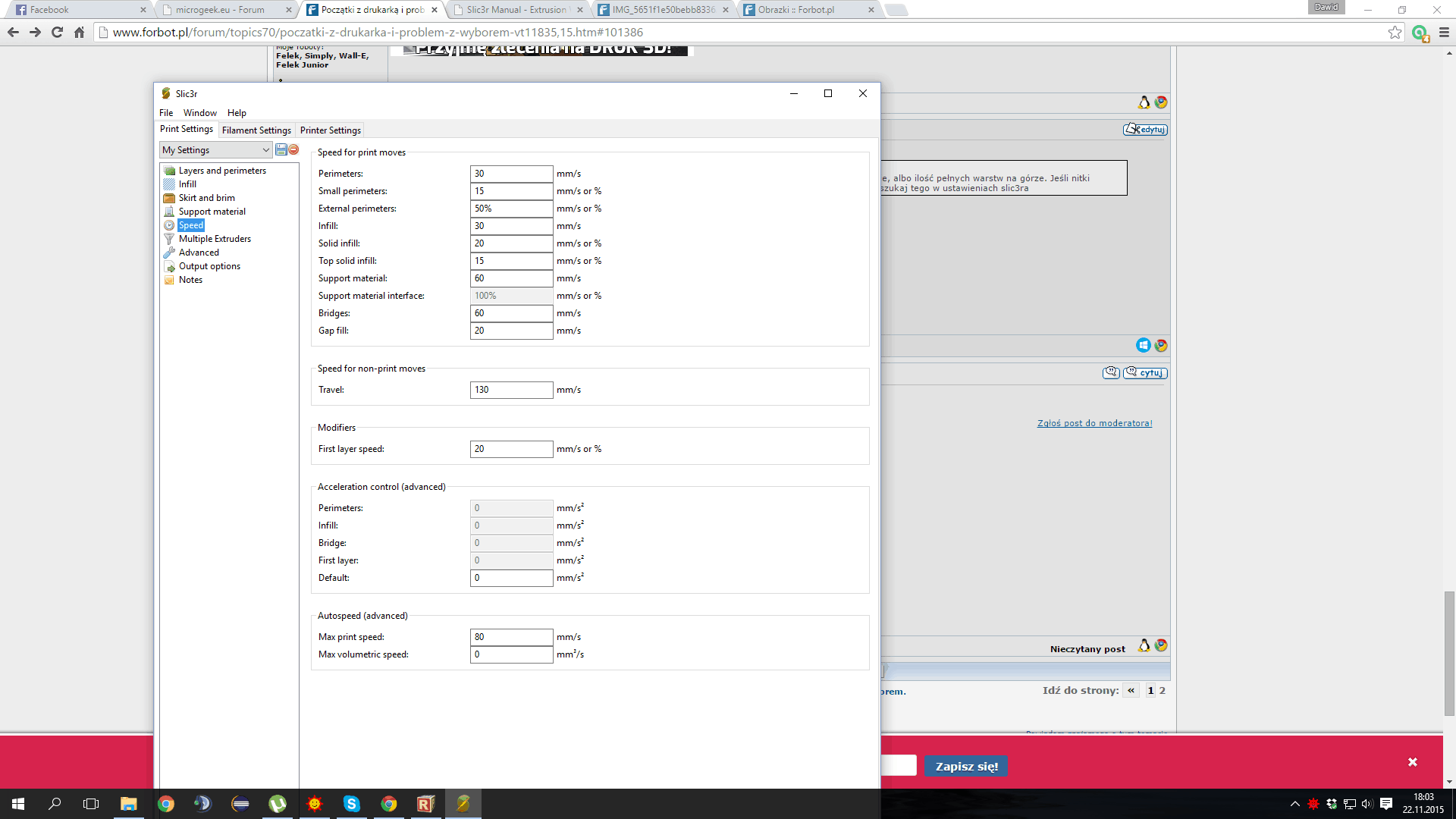

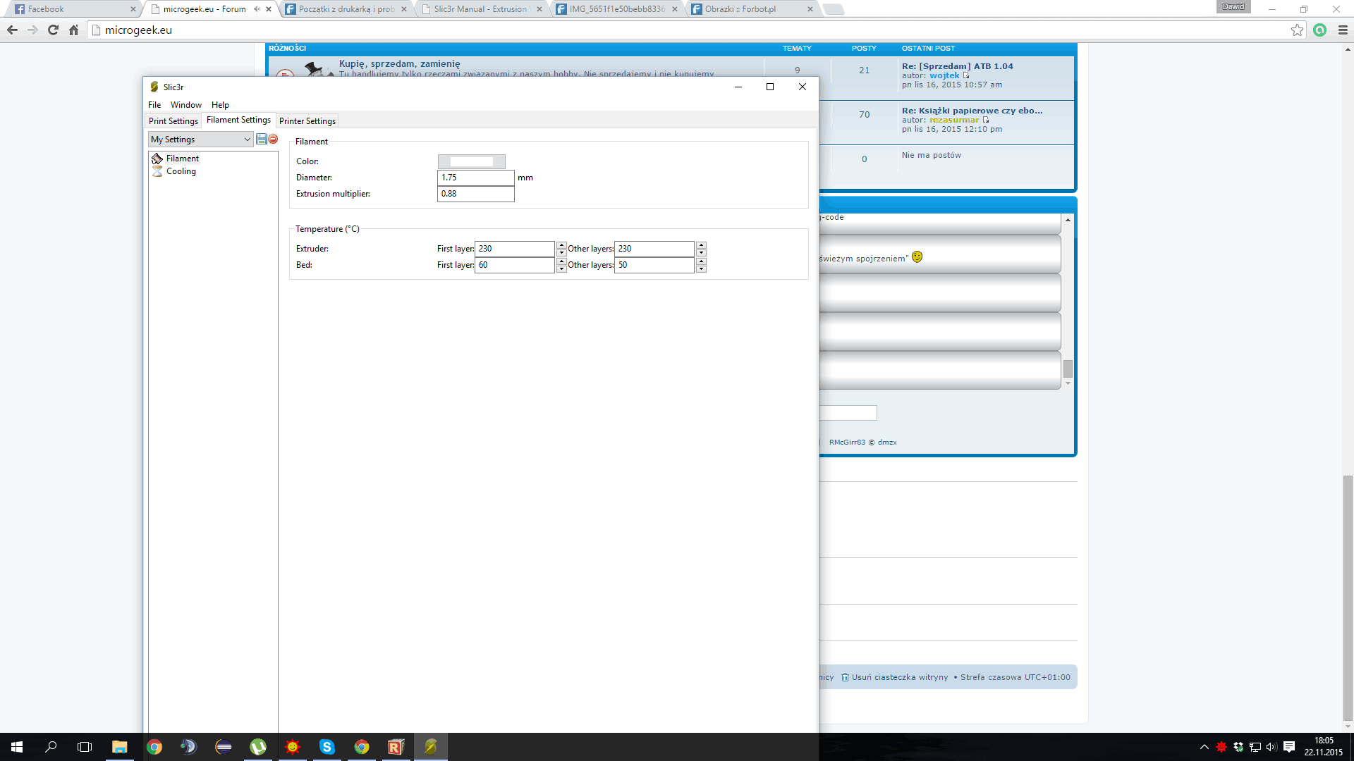

Ustawienia prędkości wyglądają następująco i się prawie pokrywają z tym co producent zaleca:
A co do ilości wypuszczanego filamentu , to znalazłem gdzieś sposób, żeby wydrukować pudełko i zmierzyć grubość pudełka. Po tym zaleceniu udało mi się osiągnąć ściankę o grubości 0.45 mm mierząc suwmiarką z noniuszem. I tak to wygląda:

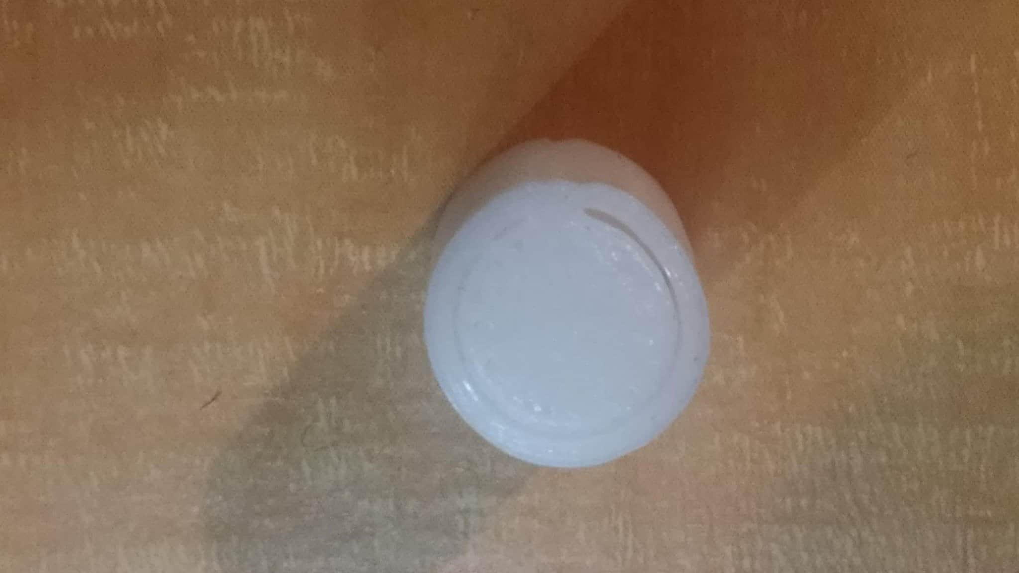

Po dzisiejszych walkach wyszły mi takie efekty , żeby nie było, że ciągle kwadrat to walnąłem walec o wymiarach średnica 1 cm tak samo wysokość 1cm. Wymiarów się trzyma tylko kurczaki nie chce mi się trzymać ścianka do środka.
Dolna warstwa:
Górna warstwa:
Wydaje mi się jak by była zła mechanika to by walec nie wyszedł. Więc jak ktoś ma jakieś sugestie to niech powie. Bo już powoli mam dość 🙂

Szczerze to niezbyt, bo ja zwykle pracuję w curze i tam jest "infill overlap", a w slic3rze tego nie widziałem nigdzie. Może ktoś ogarnia lepiej slic3ra i się wypowie

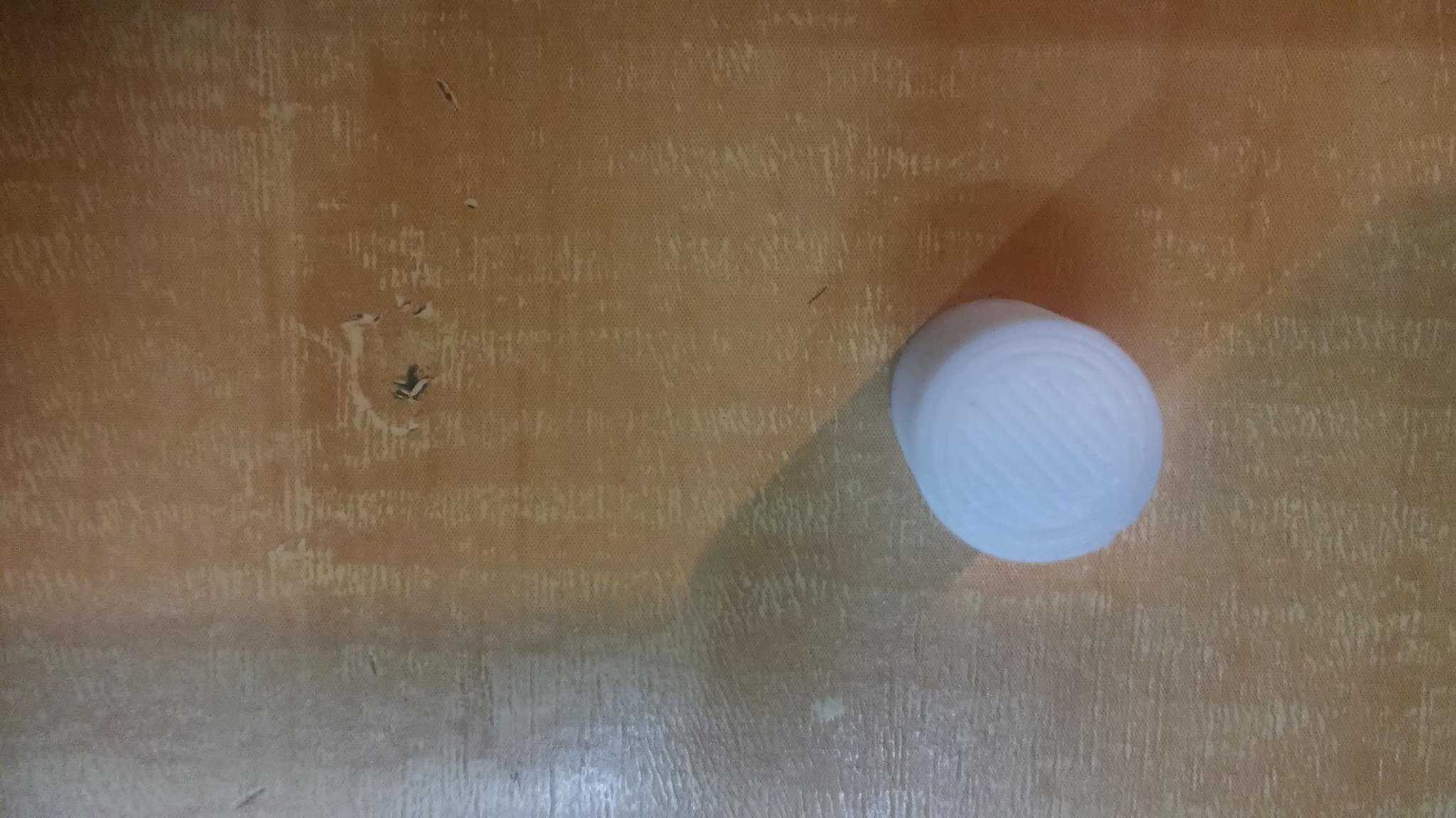

Witam. Po dzisiejszej zabawie uzyskałem bardzo ładny efekt. Problem z którym się borykałem rowziązało ustawienie w Slic3r parametru default extrusion widht na 0.4 i po problemie. Dziękuje wszystkim za pomoc.
Teraz zostało dopracować szczegóły i drukowanie będzie przyjemnością.

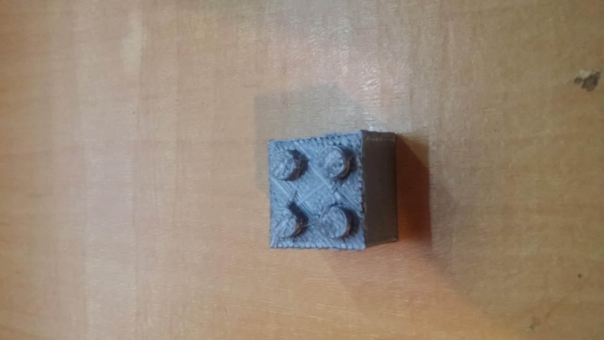

Witam. Nie będę zakładał nowego tematu , ale zaopatrzyłem się w suwmiarkę elektroniczną i w kawałek lepszego filamentu. Po ustawienia parametrów dla filamentu załączonego do drukarki raz wydruk wychodził fajnie raz nie. Zmierzyłem sobie go i się okazało że ma on grubość od 1.63mm do 1.72mm i zmienia się to nawet na 2cm bardzo gwałtownie z np 1.72 na 1.65. Więc wziąłem kawałek lepszego filamentu i wydrukowałem na ustawieniach dla tego gorszego i od razu lepiej wyszło. Więc pytanie jest takie gdzie kupować filament w Polsce i z jakiej firmy najlepiej ? Może jakiś sklep oferuje próbki z różnych firm w jednym zestawie ?
Ogólnie z góry dziękuje.
P.S
Klocek lego 0% wypełnienia ( serio mówię )
Temperatura druku:
Extruder: 225-220
Stół: 55-50
