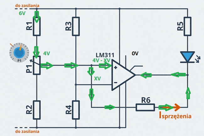

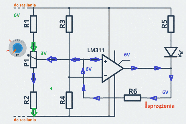

Mati200 Kwiecień 22, 2019 Udostępnij Kwiecień 22, 2019 @Treker Trochę zamieszałem, tak, chodzi o sprzężenie zwrotne 😉 Jeszcze raz chciałbym podejść do tematu. Gdy dioda świeci to rozumiem, że prąd płynie jak na następującym schemacie (swieci.png). Gdzie "XV" to napięcie wynikające z "dzielnika prądu" 😉 W mojej głowie to wygląda logicznie, bo trzeba przekręcić bardziej P1 by napięcie zwiększć. Natomiast jeśli chodzi o moment, gdy dioda nie świeci (nieswieci.png) To 6V cały czas wchodzi do (+) i jest porównywane z (-). Do tego napięcie wychodzące z P1 jest niższe, więc prąd nie popłynie w kierunki (+) - wiem, że tak do końca nie jest, bo by nie działało, ale nie rozumiem zachodzących tu zasad 😞 Byłbym bardzo wdzięczny za szersze wytłumaczenie. Cytuj Link do komentarza Share on other sites More sharing options...

Mati200 Kwiecień 23, 2019 Udostępnij Kwiecień 23, 2019 (edytowany) Dzięki wielkie! Rozeznałem się trochę w temacie, porobiłem symulacje, którą mocno polecam sprawdzić ponieważ pokazuje animacje ruchu ładunku. Do tego również można przesuwać po prawej napięciem nieodwracającym. Z tego wszystkiego wyszły mi następujące wnioski: R1: 5k, R2: 10k U(-) = 3.3V, U(+) = 3V Przychodzi tutaj teraz kwestia prawa ohma oraz spadki napięć. Kiedy komparator nie jest nasycony jego wyjście robi za uziemienie, więc Uzas = 3V. Spadek napięcia na R1 wynosi 1V, Uwyj = 2V. I = 3V/15kO = 0,0002A Ur1 = 0,0002A*5kO = 1V (spadek napiecia na R1) Uwęzła = U(+) - Ur1 =3V-1V = 2V (dlatego trzeba dać większe U(+), które wpływa na Ur1) Kiedy komparator jest nasycony, potencjał wyższy przewodzi do niższego (6V -> 3V). Uzas w taki razie jest 6V-3V = 3V. Spadek napięcia na R2 wynosi 2V, Uwyj = 4V. I = (6V - 3V)/15kO = 0,0002A Ur2 = 0,0002A*10kO = 2V (spadek napiecia na R2) Uwęzła = Uout - Ur2 = 6V - 2V = 4V (Dlatego trzeba jeszcze zmniejszyć U(+), które wpływa przez prąd na Ur2) Z tego wszystkiego wychodzi mi, że histereza = sprytne dodanie dzielnika napięcia tak ja wspominałem wcześniej 😉 Chyba, że ten dzielnik ma inną nazwę, bo standardowe nie są przyłączane do masy (ten woltomierz na dole ma ukryte połączenie z masą) tylko z powrotem do układu. Dajcie znać czy gdzieś nie popełniłem błędu. Edytowano Kwiecień 23, 2019 przez Mati200 1 Cytuj Link do komentarza Share on other sites More sharing options...
Treker (Damian Szymański) Kwiecień 23, 2019 Udostępnij Kwiecień 23, 2019 Chyba faktycznie wczoraj się nie dogadaliśmy, odpisałem tak, bo jeden rezystor nie może sam pełnić roli dzielnika napięcia, a myślałem, że chodzi Ci o coś takiego. Grunt, że udało Ci się samodzielnie dojść do rozwiązania tej zagadki 😉 Cytuj Link do komentarza Share on other sites More sharing options...

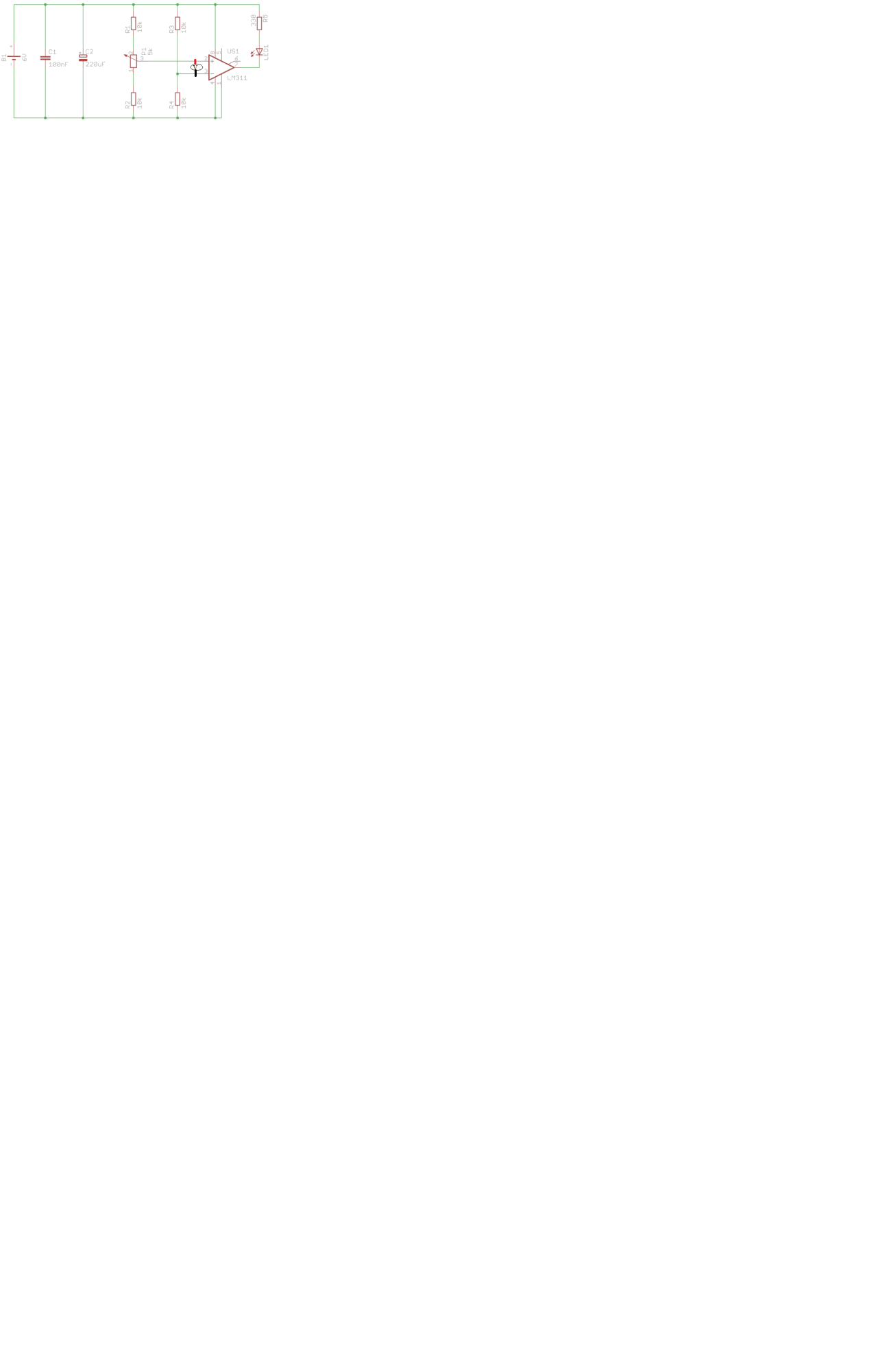

Davis Sierpień 19, 2019 Udostępnij Sierpień 19, 2019 @Treker Czerwoną sondę przyłożyłem do wejścia (+) a czarną do (-) i dokonałem pomiaru napięcia w sytuacji gdy po zmianie ustawień potencjometru dioda świeci i nie świeci. Kierowałem się załączonym schematem (przepraszam za nie najlepszą jakość😅). Mam wątpliwości czy dobrze rozumiem co zachodzi w tym układzie. Cytuj Link do komentarza Share on other sites More sharing options...
Treker (Damian Szymański) Sierpień 19, 2019 Udostępnij Sierpień 19, 2019 @Davis postaraj się na przyszłość umieszczać schematy w "bardziej standardowy" sposób, każdemu będzie wtedy łatwiej 😉 Możesz mierzyć napięcie w taki sposób, ale chyba łatwiej zrozumieć to, gdy mierzy się napięcia względem masy. Anoda diody na Twoim schemacie jest podłączona (przez rezystor) do dodatniej szyny zasilania. Katoda diody jest połączona z wyjściem komparatora. W związku z tym, dioda zaświeci się, gdy na wyjściu komparatora będzie masa (0V, minus zasilania). Mam nadzieję, że to jasne 😉 Teraz możemy analizować dalej, zgodnie z kursem: jeżeli napięcie na wejściu nieodwracającym jest wyższe niż na odwracającym, to napięcie na wyjściu jest zbliżone do dodatniego bieguna zasilania, w przeciwnym razie, napięcie wyjściowe jest bliskie ujemnemu biegunowi zasilania. Aby uzyskać na wyjściu komparatora masę musimy więc doprowadzić do sytuacji, w której napięcie na wejściu nieodwracającym będzie niższe od napięcie na wejściu odwracającym. Zgadza się to więc z Twoimi wnioskami 😉 1 Cytuj Link do komentarza Share on other sites More sharing options...
