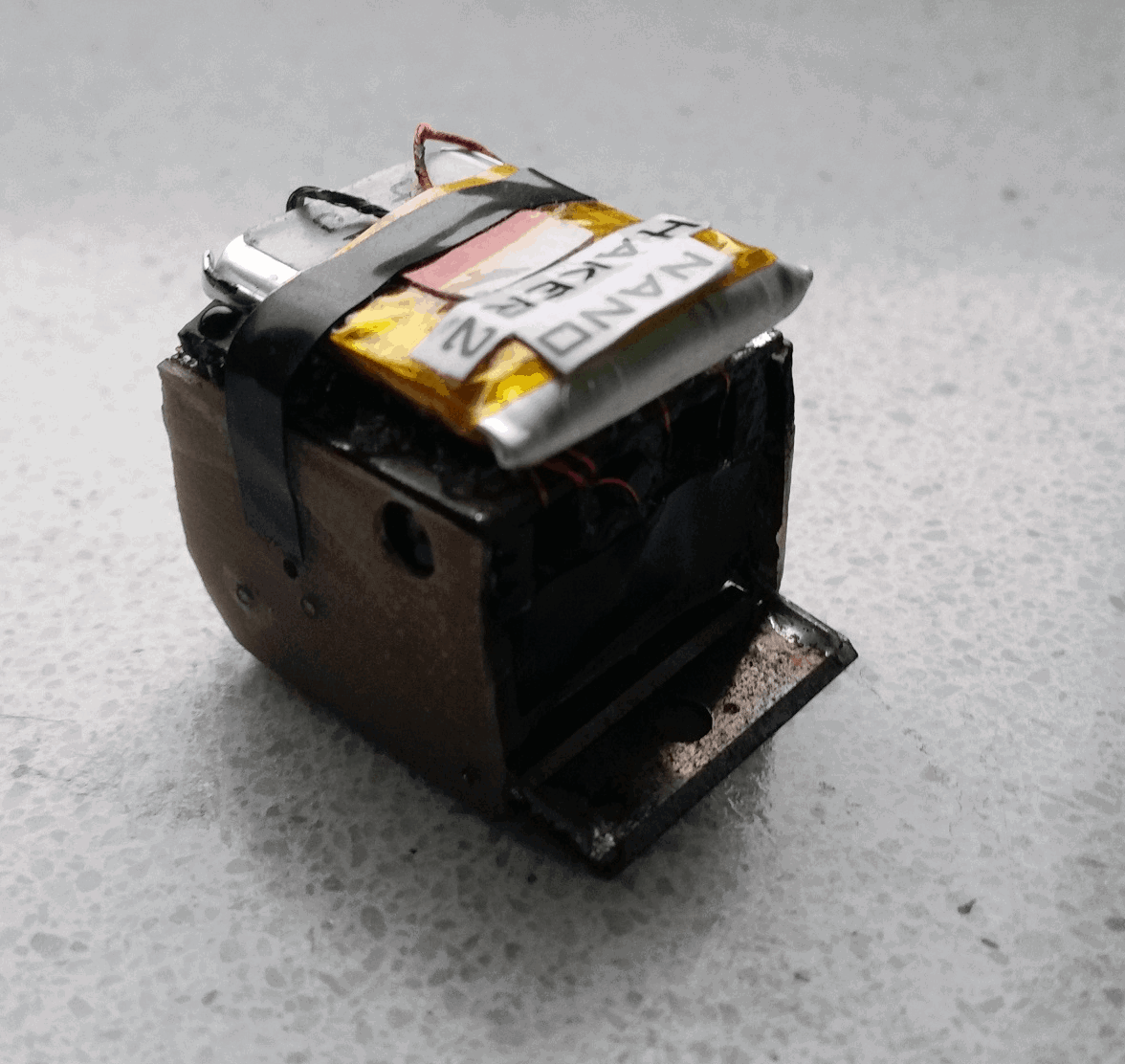

Hot air'em ze zwykłej stacji. To jak dobrze pamiętam był mój pierwszy Qfn i nie dałem topnika więc trochę się męczyłem, ale ostatecznie doszedłem do wprawy 😉

Niesamowita jest ta konstrukcja 😃
Zwłaszcza sposób upakowania tej przekładni genialny 😉

Szacunek nieźle się prezentuje. 5 za robocika

Bradzo fajny robot. Ja mam głupie pytanie laika: co to jest "moduł startowy"?

deshipu, dzięki 😉
A z tymi modułami to założyłem ze większość wie o co chodzi bo swego czasu było o nich sporo tematów. Są to po prostu uklady z odbiornikiem podczerwieni do jednoczesnego uruchamiania robotów. Wcześniej był przycisk i każdy robot musiał odczekać 5 sekund do startu. Jednak przy dzisiejszych prędkościach rozwijanych przez roboty walczące nawet dziesiąte części sekundy mają spore znaczenie.

Dziękuję! Jakoś nigdy nie miałem okazji bawić się w robo-sumo, więc nie miałem pojęcia. O czujnikach przeciwnika i czujnikach linii wiedziałem, bo to część tego jak te roboty działają. Moduł startowy jakoś zawsze umykał mojej uwadze. Zastanawia mnie czy nie dałoby się użyć do tego celu odbiorników podczerwieni w czujnikach, a po starcie zacząć ich używać normalnie jako czujników?

deshipu, według mnie to nie bardzo trafiony pomysł z dwóch powodów. Jeden to to że każdy robot musiałby mieć wbudowany przynajmniej jeden taki czujnik. Ideą modułów było to by każdy mógł sobie taki moduł podpiąć równolegle z przyciskiem do startu i był on w miarę przenośny ( na niektórych zawodach moduły można wypożyczyć). A druga sprawa to zakłócenia. Jeśli czujniki działałyby na tym samym paśmie co piloty sędziowie z sąsiednich ringów startując robota mogliby na chwilę załączyć dany czujnik robota z innego ringu. Same moduły się programuje by zapobiec sytuacjom przypadkowego wystartowania "sąsiada" z ringu obok i reagują one tylko na dany kod.
