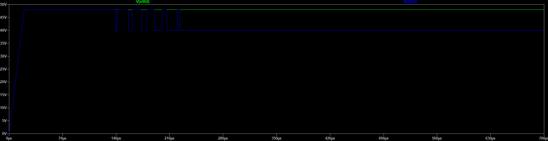

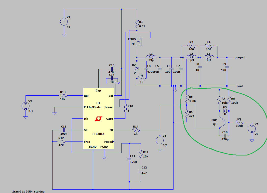

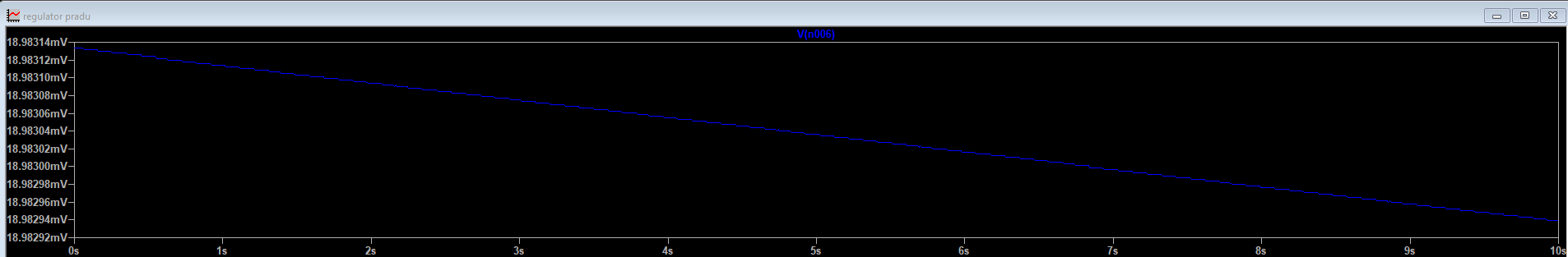

  1. Witam, chciałem zasymulować obwód z przetwornicą w ltspice. Okręgiem zielonym zaznaczony jest układ śledzenia, który ma podnieść preg out o 2V, czyli jak mam po prawej stronie OUT+ 20V, to preg_out powiniem mieć 22V. Problem jest taki, że na symulacji na FB jest 0V, a na Gate nie ma ciągłego sygnału prostokątnego tylko na wykresie pokazuje kilka impulsów prostokątnych. Niebieski wykres to gate, zielony to Vsource. Na drenie jest 0V. Na preg_out mam 0V.

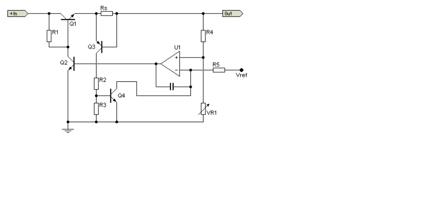

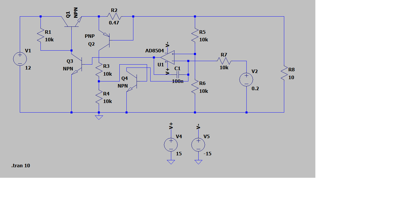

  2. Chodziło mi o potencjał na emiterze tranzystora Q1 i potencjał na bazie tranzystora Q1. Napięcie wyjściowe układu podskoczyło po zmniejszeniu R1 na 200 ohm i po odczepieniu obciążenia R8.
  3. Ve podskoczyło na 11,24V, czyli Vb - 0,7V.
  4. Na wejściu + jest 500mV, na wejściu - jest 200mV. Na out układu jest 1V przy takich wartościach jak na schemacie nr 2. Zmieniłem R1 na 200ohm, na vout układu jest 8,8V, na wyjściu wzmacniacza jest 100mV.
  5. Na wyjściu wzmacniacza tyle mi pokazuje, czy to poprawny wynik? Wzmacniacz jest zasilany +15V i -15V.
  6. Witam, chciałbym się zapytać jak podejść do analizy schematów elektronicznych np. takich jak na zdjęciu? Wstawiłem schemat do ltspice i raczej coś jest nie tak, bo zmieniam wartości vref i na wyjściu wzmacniacza mam zawsze ok. 18mV, a vout jest na poziomie blisko 1V. Jak wstawiłem wcześniej łatwiejszy schemat to chatgpt mi wszystko ładnie obliczył i widziałem co wpływa na co, a przy trudniejszych sobie nie radzi.

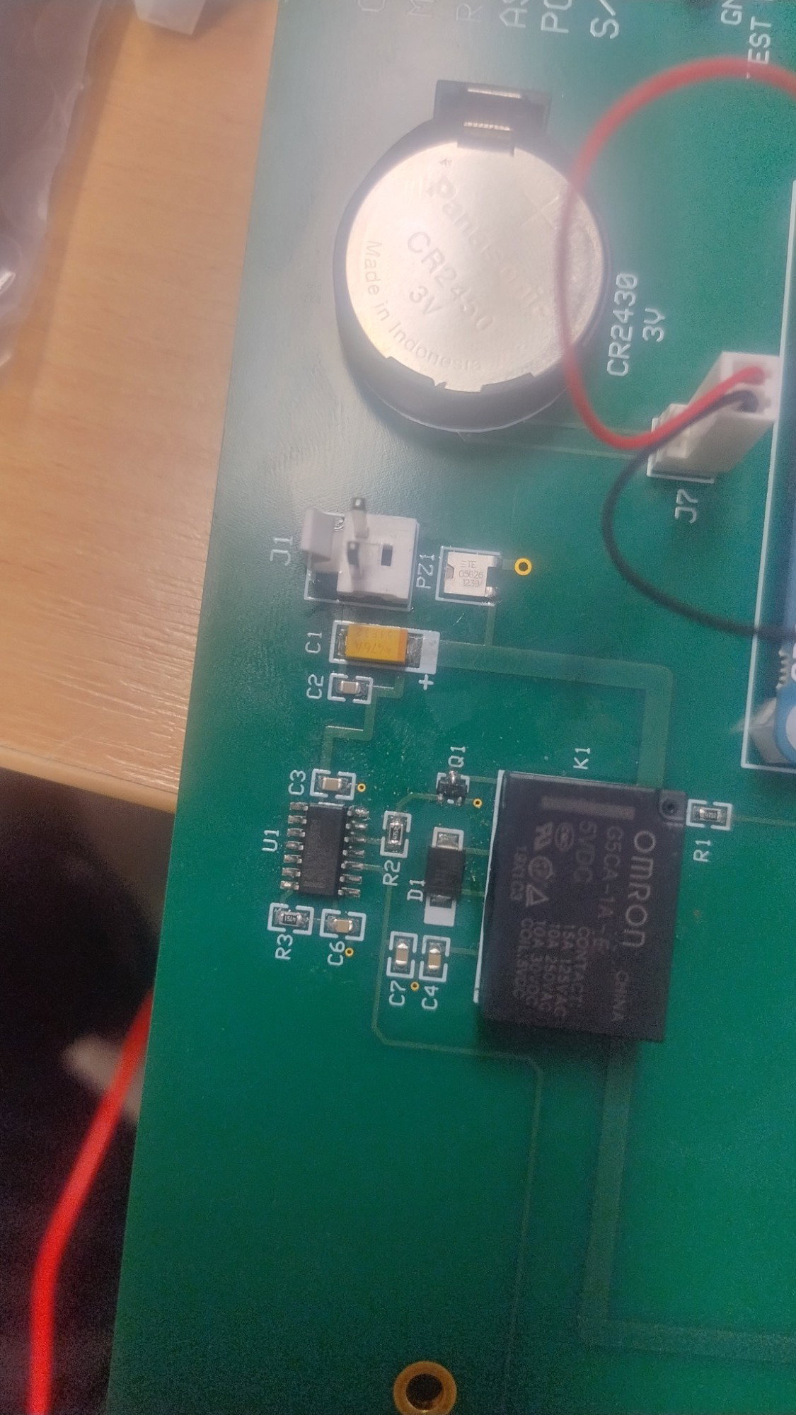

  7. Na J1 wchodzi zasilanie z zasilacza 5V, 6A

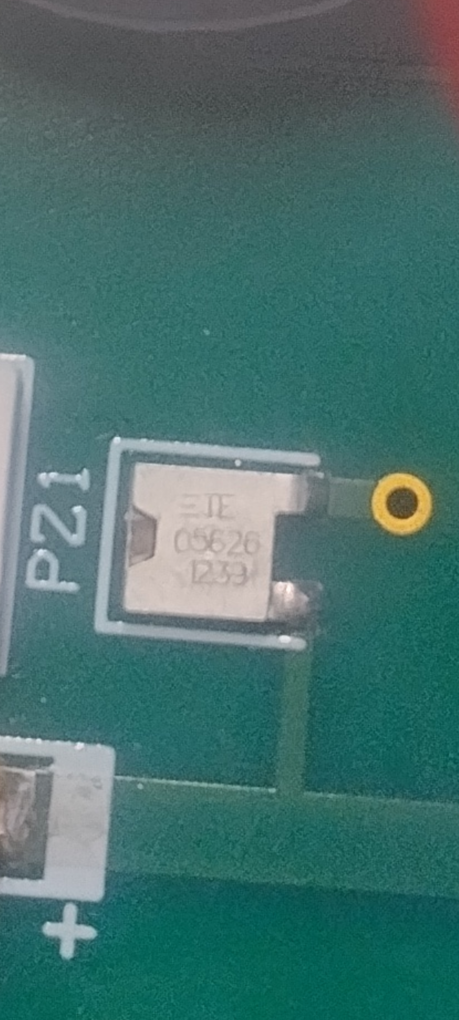

  8. Witam, mam taki element, mierzę rezystancję między nóżkami, było 15MOhm. Czy wie ktoś może co to jest?

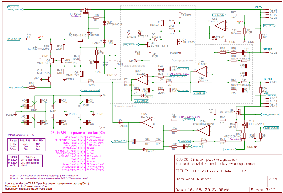

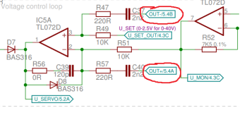

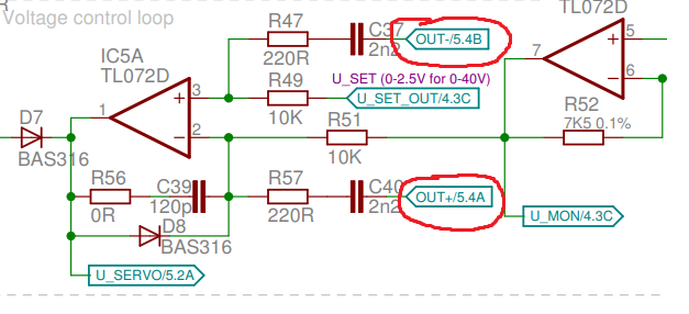

  9. Przykładowo jeśli zasilacz jest na 0-40V to na schemacie wydaje mi się, że out+ może przyjmować wartości od 0 do 40v, out- 0v, jeśli tak to mogłoby to uszkodzić wzmacniacz. Nie wystarczyłoby samo zostawienie u_set i u_mon?

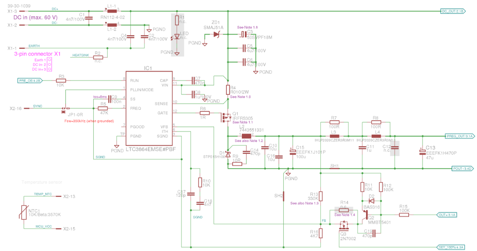

  10. Witam, znalazłem taki schemat i ciężko mi się go analizuje. Pomógłby mi ktoś go objaśnić? Dotyczy zasilacza cyfrowego.

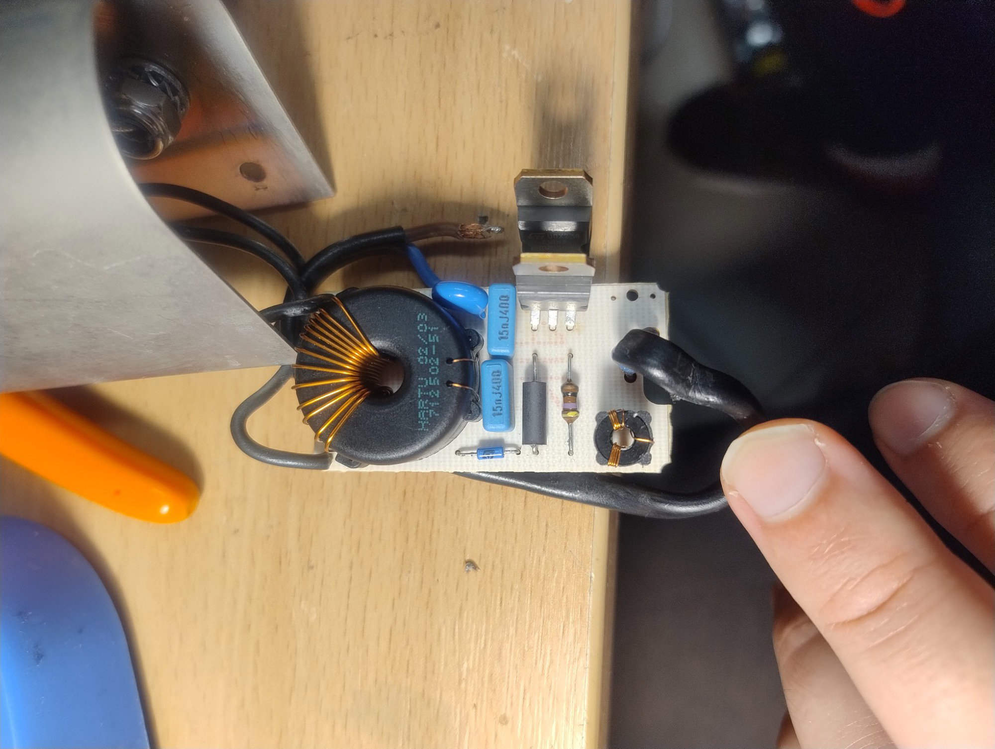

  11. Witam, czy wie ktoś co to za czarny cylindryczny element na zdjęciu?
  12. Wielkie dzięki, już go 2 raz spotykam i zastanawiałem się cały czas co to za element, ale w końcu już wiem, nie chciało mi się wierzyć że to kondensator a jednak.
