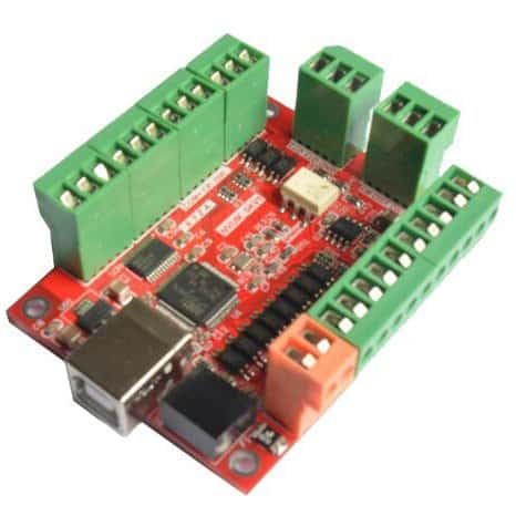

  1. Witam. Mam takie chińskie urządzenie do sterowania frezarką CNC NVUM_SKv1.1 (załączam słabe zdjęcie). Jest w nim kontroler STM32F205RBT6. I chciałbym podmienić program na własny. Od spodu na brzegu wyprowadzone są linie SWDIO, SWDCLK, GND i 3,3V. Reset nie jest wyprowadzony ale jest tam prosty układ z małym kondensatorkiem i rezystorem pod które można się podpiąć. Podłączyłem takiego klona STLINK v2 i niestety nie potrafię się połącyć z procesorem. Z różnymi F103 oraz F303 nie było do tej pory problemu. Sprawdzałem oscyloskopem na nóżkach procesora i zarówno IO jak i CLK wygląda ok. Próbowałem wszystkich możliwych ustawień programatora (connect under reset, hard reset, soft reset i inne). Ani razu nie udało mi się podpiąć do niego. Ma ktoś jakiś pomysł? Czy ten kontroler może mieć wyłączone SWD ? Może lepiej próbować DFU? Tylko tam boot0 podłączone jest do masy a nie chciałbym tego ciąć i się podpisać do tych ledwo widocznych ścieżek.
