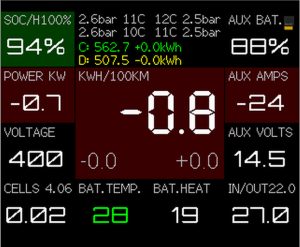

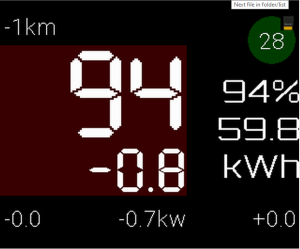

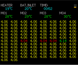

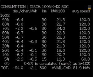

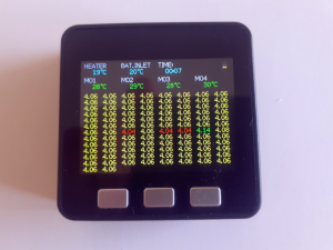

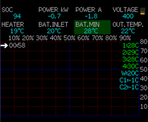

  1. - za ciepło na budowę skomplikowanych projektów. - Rozbudowa interfejsu OBDII do eNiro MY2020 bazującego na M5Stack-core o możliwość nagrywania ekranu LCD na kartę SD podczas jazdy to w sam raz. - Program Screen-Capture używałem już wcześniej dla zrzutów ekranu w samochodzie Gullietta na tym samym interfejsie BT. - Program autora screen-capture można znależć pod tym linkiem https://github.com/electricidea/M5Stack-Screen-Capture. - interfejs OBDII bazuje na Vgate iCAR Pro BT 4.0. - poniżej kilka zrzutów z uruchomienia na stole.
