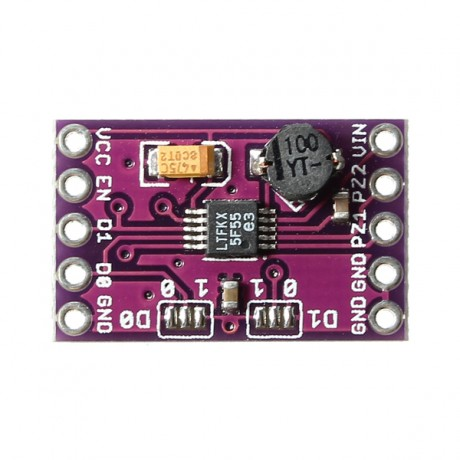

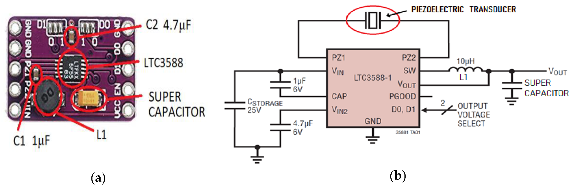

  1. Witam, chciałbym zrobić projekt zdolny pobierać oraz magazynować energię z otoczenia, wykorzystujący dedykowaną do tego przetwornicę LTC3588. Mam jednak problem z określeniem wyprowadzeń na zakupionym układzie przetwornicy, ponieważ załączone do niego noty katalogowe dotyczą wyprowadzeń samej przetwornicy (płytka posiada dodatkowo połączone elementy, a wyprowadzenia posiadają inne nazwy). Cała zakupiona płytka posiada zbudowany jeden z zaproponowanych w nocie katalogowej układów, załączony na zdjęciu. Czy ktoś mógłby pomóc mi w ustaleniu odpowiedniego połączenia z tą płytką źródła energii z zastosowaniem magazynu energii oraz pomóc określić rolę poszczególnych wyprowadzeń (do czego służy EN, co należy podłączać do Vin a co do Vcc)? Załączam dodatkowo zdjęcie oraz schemat układu oraz notę katalogową samej przetwornicy. ltc3588 data.pdf
