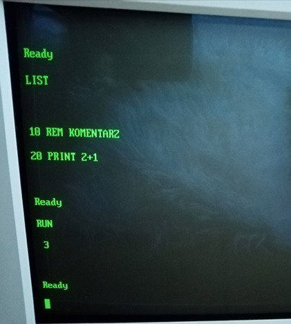

  1. Na wstępie jak wiadomo w 2025 to jubileuszowe 50-lecie powstania µprocesorów 65xx. Pół wieku w obiegu pierwotnym, nie wtórnym, to wystarczająco spory czas do przekonania się, czym ten półprzewodnik w podzespołach to uczynił. Z tej okazji prawdziwy sprzęt od WDC W65c265sxb (MCU) https://wdc65xx.com/Single-Board-Computers/w65c265sxb/, https://upload.wikimedia.org/wikipedia/commons/a/ad/W65C265S8PL-8_lg.jpg W65c265s i FabGL jako i/O terminal/"moduł graficzny" z wszelką akceleracją i buforowaniem: open-source-hardware, BOX-ESP32-FabGL. https://www.cnx-software.com/wp-content/uploads/2023/05/Olimex-ESP32-SBC-FabGL.jpg ESP32-SBC-FabGL Złożone podobnie jak z QBX w urządzenie przetwarzające : "Mensch" z W65C256 + wyświetlacz VGA & kawiatura. Sprawdzone to połączenie obu płytek: Access_Bus1 Power & UART with flow control | _____ | | · | 8 ~ GPi39\U1CTS | | · | 7 ~ GPiO0\U1RTS .- | | · | 6 ~ GPi34\U1RXD » pin 10 TX(D0) ' | | · | 5 ~ GPiO2\U1TXD » pin 9 RX(D0) - - - - - - - - - -. ' | | · | 4 ~ ESP_EN ' . - - | | · | 3 ~ GND » pin 2 VSS ' ' ' | | · | 2 ~ +3.3V ' ' ' | | · | 1 ~ +5V » pin 1 VDD - - - - - - - . ' ' ' | ----- ' ' ' ' | HN1x8 ' ' ' ' |______________________UEXT__ ' ' ' ' ' ' ' [] 220 Ω ' ' ' ' | ' ' ' ' J5 – Connector P6x | ' ' ' ' Signal | Signal ' ' ' ' Name Pin Pin | Name ' ' ' ' ____ | ' ' ' ' - - P67/TXD3 10 |··| 9 | P66/RXD3 - - - - - - -' ' P65/TXD2 8 |··| 7 | P64/RXD2 ' ' P63/TXD1 6 |··| 5 | P62/RXD1 ' ' P61/TXD0 4 |··| 3 | P60/RXD0 ' '- - - - - VSS 2 |··| 1 | VDD *dot +5V -' ---- | ---------µUSB-------------------- Pasuje przewód z Botland - pozostałe kabelki odizolowane: https://botland.com.pl/przewody-i-zlacza-idc/1922-przewod-idc-10-zenski-piny-zenskie-5904422330408.html https://cdn2.botland.com.pl/76781-small_default/przewod-idc-10-zenski-piny-zenskie.jpg iDC10 Następnie kolejność startowania-otwierania (odwrotnie zamykanie) : Włączenie wyświetlacza do swojego zasilania Podłączenie wyświetlacza z SBC(Esp32) Zasilenie SBC Działa przy monitorze w stylu vintage. fragment obrazu EnHanced BASIC : https://github.com/andrew-jacobs/w65c265sxb-ehBasic Do cross-programowania można korzystać z 6502 Simulator IDE, który jest aktualnie rozwijany. Poza tym dodatkowe rozszerzenia "zegarowe" są już trochę gotowe : https://github.com/ceharris/single-step-6502 lub clock-module-555 . Do tego może zworka przełączająca. W CP/M jest subsystem Altirra BASIC (załadowywanie kodu tyle, że z opcją bez multimediów bodajże) https://github.com/davidgiven/cpm65 Co można z tym zrobić to już temat na dalszy ciąg
