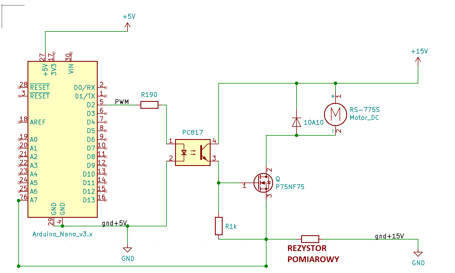

  1. Adam_
    Sterownik silnika 50A
    Witam. Jest konieczność zobienia ograniczenia prądowego podobnie jak mają wkrętarki. Trzeba dać rezystor pomiarowy sporej mocy 0.005 ohm pomiędzy wejściem mosfetu a masą. Mikrokontroler i silnik muszą mieć wspólną masę. Na rezystorze od strony mosfetu będzie występowało napięcie 0V - 0,5V (0A-100A). Przewód ten należy podłączyć do wejścia analogowego arduino. Programowo sprawa nie będzie już taka prosta; jeżeli arduino wykonuje więcej funkcji niż obsługa i załączanie silnika to trzeba będzie użyć przerwań mikrokontrolera i ręcznie stworzyć sygnał PWM z funkcją pomiaru prądu. Pomiar analogowy musi być dokonywany chwilę przed zanikiem stanu wysokiego na wejściu transoptora (0-0,5Vpomiar / 5Vin * 1024roz.analog da wynik analogRead w zakresie około 0-100 dla 0-100A)oraz przemnożyć ją przez analogRead * zadanaWartoscPwm/maksWartoscPWM, wtedy uzyskamy średni płynący prąd. Z uwagi na skonstruowany układ (z rezystorem i transoptorem) warto by sygnał PWM miał niską częstotliwość z powodu dużej pojemności bramki. Następnie trzeba napisać fragment kodu, który będzie ograniczał zadaną wartość PWM w przypadku przekroczenia maksymalnej dopuszczalnej wartości płynącego prądu po upływie określonego czasu np.0,5s. Proszę wrzucić szkic arduino to pomogę przerobić jeśli jest Pan zainteresowany tym rozwiązaniem. Pozdrawiam.
