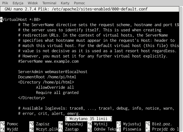

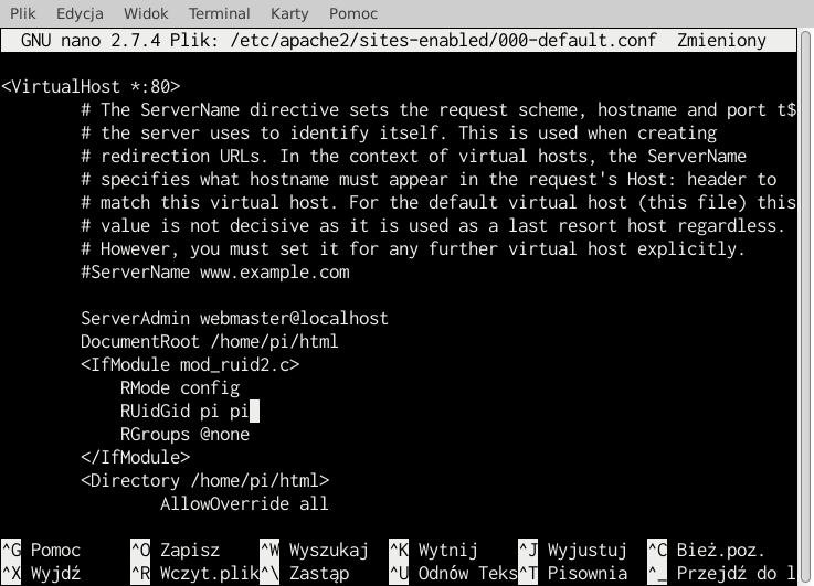

  3. Serwer WWW jest jednym z podstawowych programów używanych na Raspberry Pi. Ponieważ instalacja serwera jest dokładnie omówiona w kursie, a i pierwsze spotkanie z Apache najprawdopodobniej mamy już za sobą - nie będę opisywać podstaw, a przejdę od razu do trochę (naprawdę tylko trochę) bardziej zaawansowanej konfiguracji, ułatwiającej nam pracę i zabawę z serwerem. Pierwszą przykrą rzeczą, na którą się na pewno natkniemy będzie fakt, że nie mamy dostępu do katalogu /var/www/html, gdzie znajdują się pliki strony serwowanej przez Apacza. Większość radzi sobie z tym w ten sposób, że po prostu zmienia właściciela owego katalogu na użytkownika, na którego się loguje i teoretycznie wszystko działa... Niestety, tylko teoretycznie. Operowanie jakimiś danymi poza własnym katalogiem domowym jest niewygodne, a czasami (np. w przypadku ftp/sftp i ustawionego chroota) wręcz niemożliwe. W dodatku istnieje niebezpieczeństwo, że przy jakimś upgradzie system po prostu nadpisze zawartość tego katalogu i nasza strona będzie istniała tylko w przepastnych czeluściach /dev/null... Tymczasem Apache jest chyba najbardziej konfigurowalnym programem na naszej malince, i najprostszym sposobem będzie umieszczenie katalogu ze stroną w naszym katalogu domowym (czyli np. /home/pi/). Apache potrafi serwować różne zawartości z różnych katalogów poprzez mechanizm tzw. hostów wirtualnych, ale jako że konfiguracja tego jest na tyle obszerna, że zasługuje co najmniej na jeden oddzielny artykuł - na razie interesuje nas wyłącznie konfiguracja domyślnego katalogu. Zacznijmy od utworzenia katalogu ze stroną i umieszczeniu tam jakiegoś najprostszego testowego pliku: mkdir ~/html echo "To tylko test" > ~/html/index.html Następnie musimy poprawić konfigurację domyślnej strony serwera. W tym celu otwieramy w edytorze plik konfiguracyjny: sudo nano /etc/apache2/sites-enabled/000-default.conf Znajduje się tam linijka: DocumentRoot /var/www/html informująca serwer o położeniu domyślnej strony. Musimy zmienić ją na: DocumentRoot /home/pi/html Ale to jeszcze nie wszystko. Należy również poinformować serwer, co może z tym katalogiem robić. Pod tą linijką dopisujemy więc: <Directory /home/pi/html> AllowOverride all Require all granted </Directory> Dyrektywa AllowOverride pozwala na późniejsze dokonfigurowywanie poprzez plik .htaccess, Require otwiera nielimitowany dostęp do strony. Fragment pliku odpowiedzialny za naszą konfigurację powinien wyglądać więc tak: Teraz możemy zrestartować Apacza: sudo systemctl restart apache2 lub po prostu kazać mu jeszcze raz wczytać konfigurację: sudo apachectl graceful Po prawidłowym przeprowadzeniu wszystkich operacji powinniśmy po wpisaniu do przeglądarki adresu malinki ujrzeć na ekranie napis "To tylko test". Sytuację z położeniem katalogu ze stroną mamy więc już naprawioną - ale za chwilę natkniemy się na następną, niemniej przykrą rzecz: otóż Apacz mimo że już wie o tym, że pliki ze stroną są w naszym katalogu domowym - wciąż działa z uprawnieniami użytkownika www-data. To może doprowadzić do absurdalnej sytuacji, kiedy w naszym katalogu domowym znajdują się pliki i subkatalogi nie będące naszą własnością, z którymi nie bardzo możemy cokolwiek zrobić (np. pliki upload WordPressa). Stwórzmy więc testowy plik html/test.php: <?php if (file_put_contents('test.txt','To jest test php')) { echo "Zapisane"; } else { echo "Nie dało się zapisać"; } ?> Po wpisaniu w przeglądarkę adresu http://ip_malinki/test.php zobaczymy niestety napis "Nie dało się zapisać", a w logu błędów (czyli /var/log/apache2/error.log) komunikat podobny do tego: PHP Warning: file_put_contents(test.txt): failed to open stream: Permission denied in /home/pi/html/test.php on line 2 Widzimy, że nasz wielce ambitny program nie ma uprawnień do zapisu Ale i na to jest sposób: musimy przekonać Apacza, aby naszą stronę serwował jako użytkownik pi a nie www-data! W tym celu instalujemy moduł ruid2, odpowiedzialny za zmianę "w locie" uprawnień: sudo apt install libapache2-mod-ruid2 -y Po instalacji moduł zostanie włączony w Apaczu, pozostanie nam więc tylko dodanie linijek odpowiedzialnych za zmianę użytkownika. W tym celu znów otwieramy w edytorze plik 000-default.conf i przed sekcją <Directory> dopisujemy: <IfModule mod_ruid2.c> RMode config RUidGid pi pi RGroups @none </IfModule> (co oznacza, że ręcznie podajemy dane, serwer ma działać z uprawnieniami użytkownika pi.pi bez żadnych dodatkowych grup). Po restarcie lub reloadzie serwera, jeśli nic się nie będzie działo, możemy spróbować czy nasze działania przyniosły spodziewany efekt. Jeśli teraz skierujemy przeglądarkę na adres ip_malinki/test.php - powinniśmy zobaczyć napis 'Zapisane'. Po wydaniu polecenia ls -l zobaczymy, że plik test.txt został utworzony z właściwymi uprawnieniami, czyli coś w rodzaju: $ ls -l html razem 12 -rw-r--r-- 1 pi pi 5 kwi 22 06:11 index.html -rw-r--r-- 1 pi pi 84 kwi 22 10:30 test.php -rw-r--r-- 1 pi pi 15 kwi 22 10:35 test.txt Tyle na dziś - w następnej części zobaczymy, jak można uruchamiać poprzez serwer programy w Pythonie (w rzeczywistości w dowolnym języku programowania) oraz w jaki sposób udostępnić tym programom GPIO czy też magistrale SPI oraz I2C.
