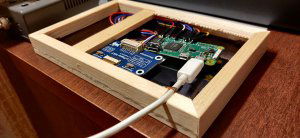

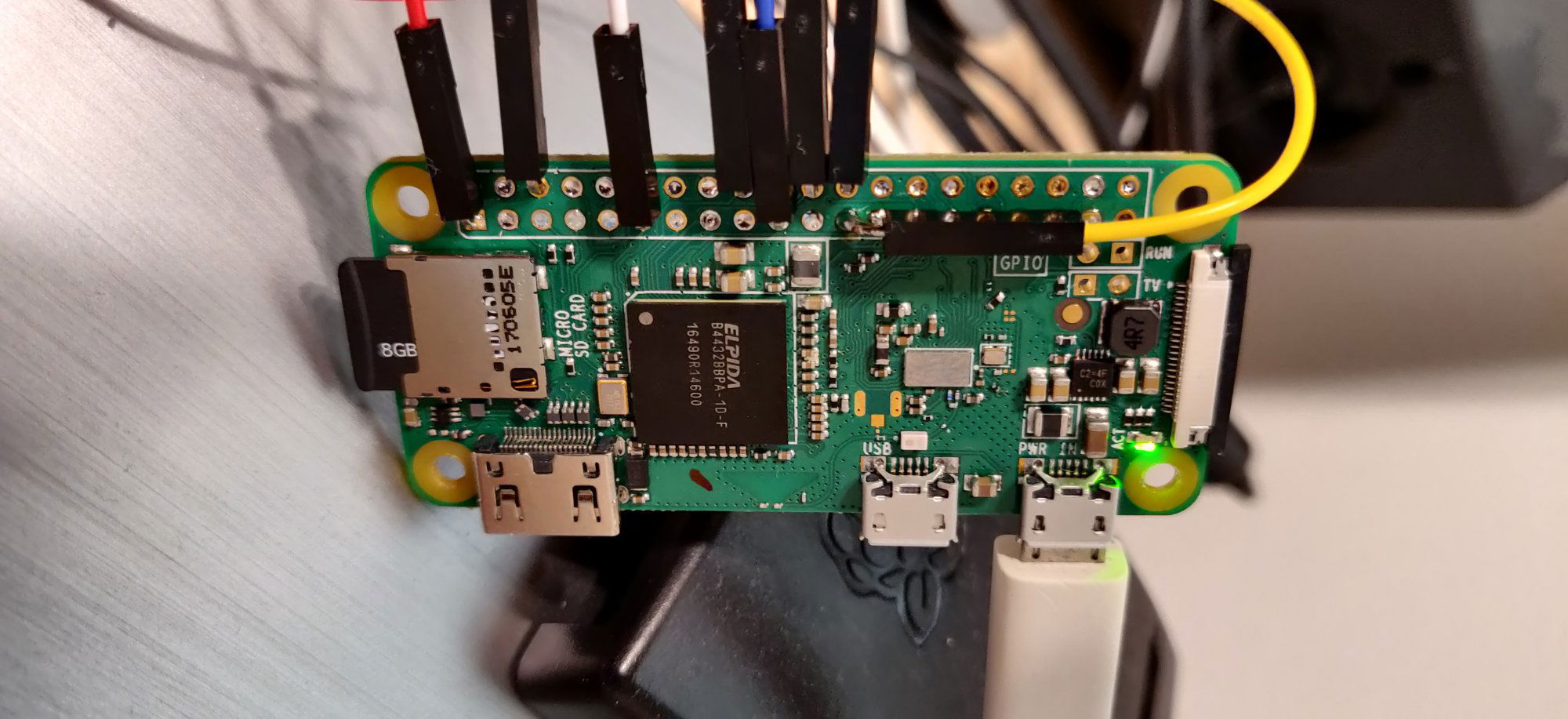

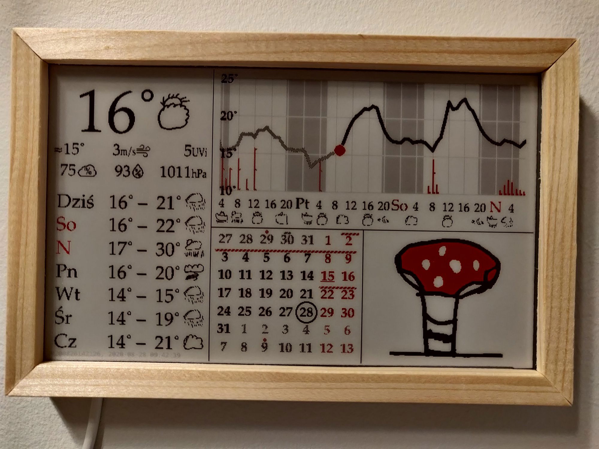

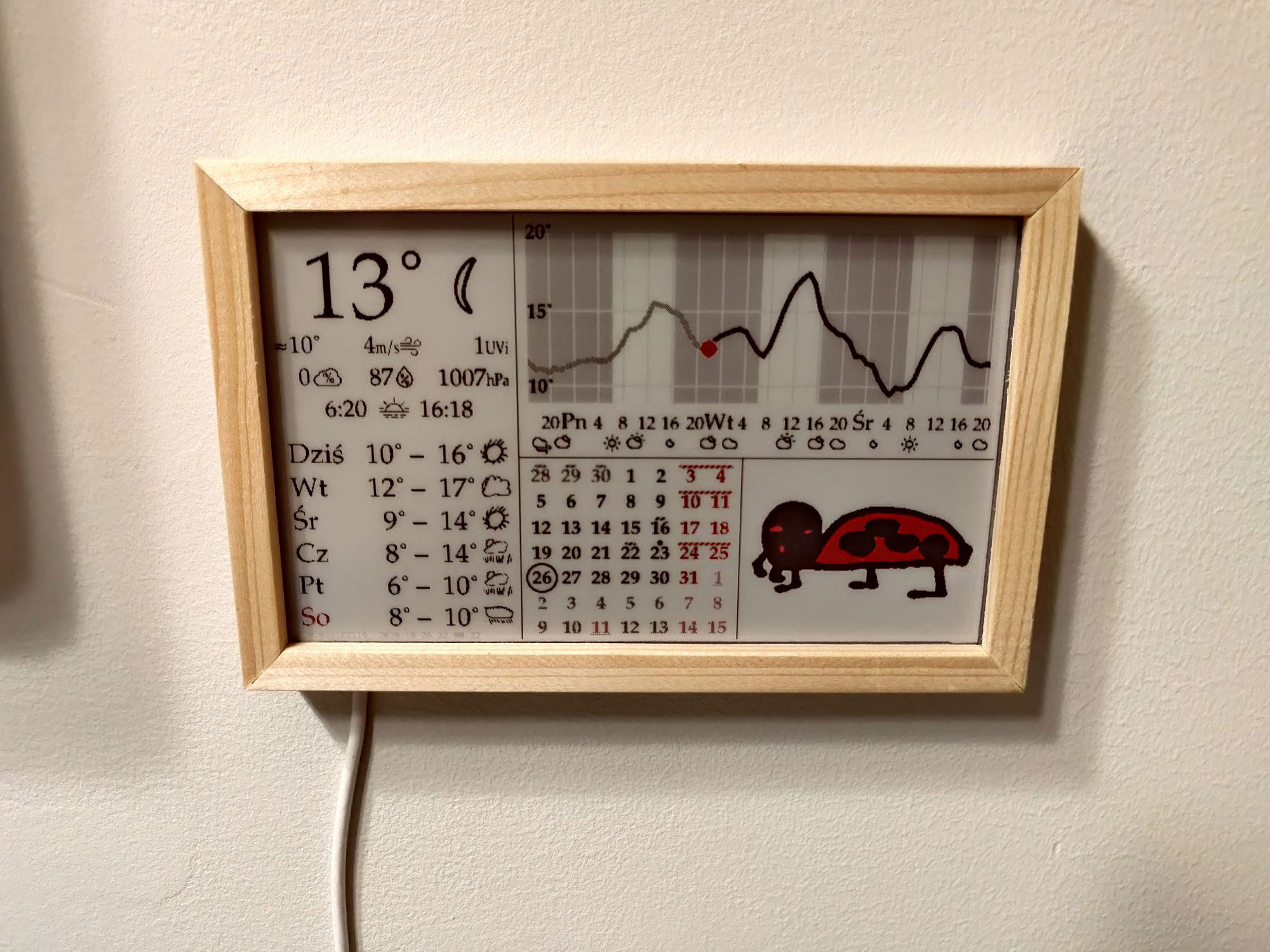

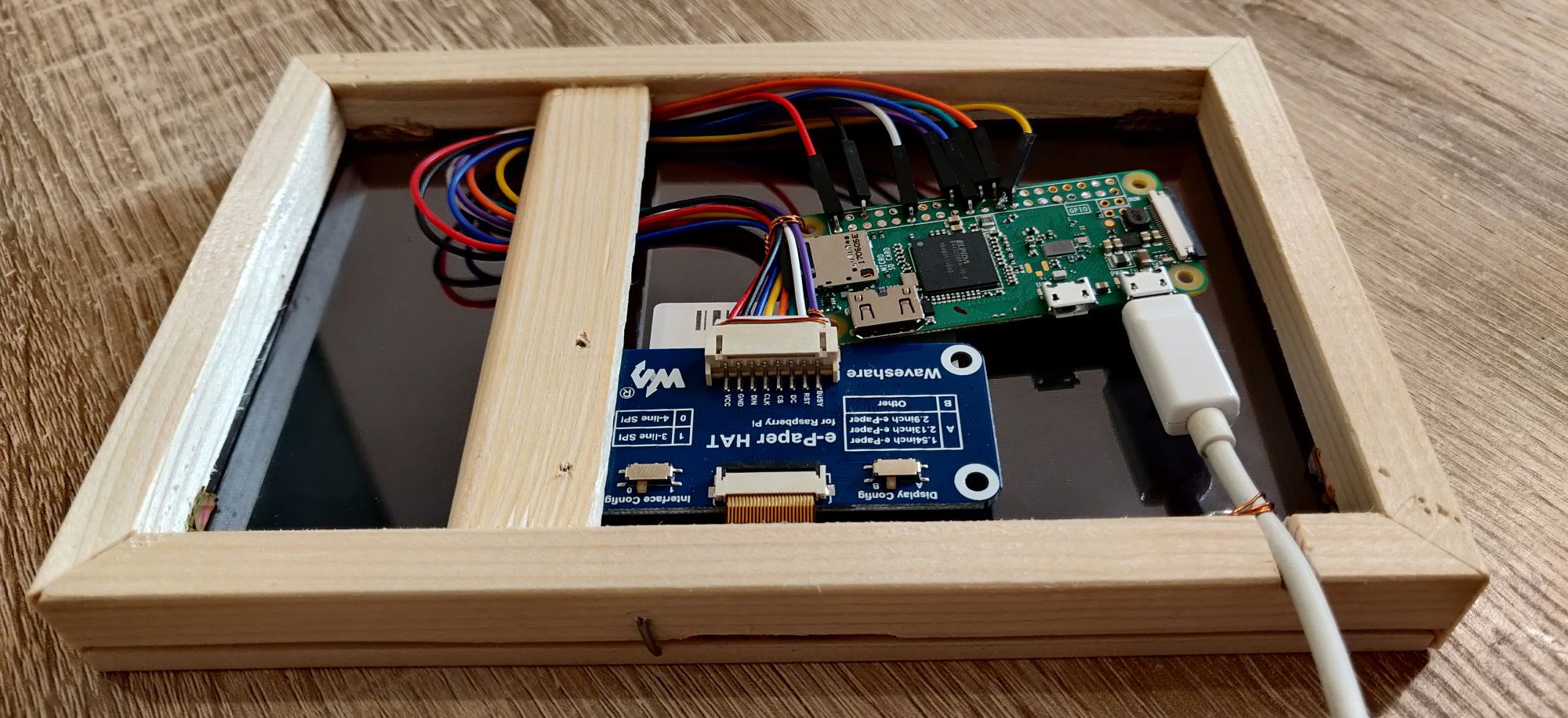

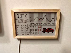

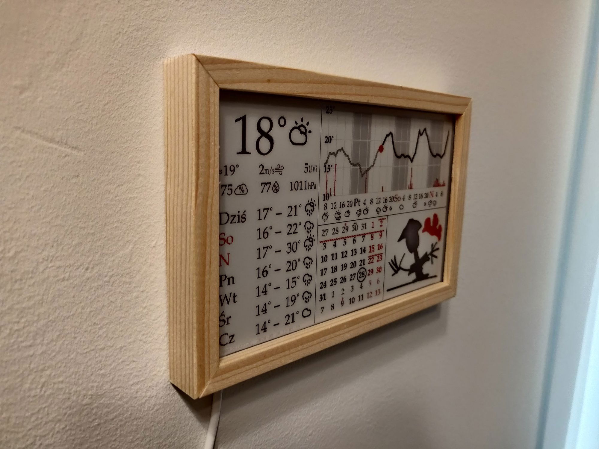

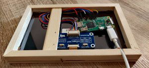

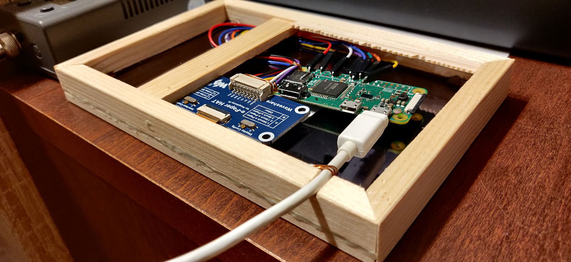

Dawno już miałem ochotę skombinować sobie stację pogodową i powiesić na ścianie jakiś estetyczny ekran pokazujący jak to tam jest za oknem. Myślałem żeby coś takiego kupić, ale w końcu zbudowałem sam - a w każdym razie ekran, bo prezentowane dane pochodzą z serwisu pogodowego, a nie z mierników. Jest to mój pierwszy projekt elektroniczny. Od razu wyjaśnię, że ikony pogody oraz biedronka i grzybek to rysunki mojej pięcioletniej córki Hardware Wszystko oparte jest na Raspberry Pi Zero W, ekran wybrałem Waveshare trójkolorowy 7.5", z modułem HAT dla Raspberry Pi. Natomiast żona dała mi wyraźnie do zrozumienia, że jeśli to ma wisieć na ścianie w salonie czy w korytarzu, to ma być ładne, więc zbudowałem z listewek drewnianych ramkę (wiem że jest trochę krzywo na łączeniach, ja naprawdę się starałem), a następnie stwierdziłem, że jeśli nałożę tego HATa na Pi, to całość jest o ładnych kilka milimetrów za gruba żeby się zmieścić pod ekranem... więc pozostało mi łączenie przewodami pojedynczych nóżek. Moduł HAT ma też połączenie uniwersalne, i dołączony był przewód ośmiożyłowy. Ekran ma dość krótką taśmę, w zestawie była też przedłużka ale postanowiłem podłączyć moduł do tej taśmy bezpośrednio z myślą że przecież tam w środku jest nadal masa miejsca na moje Pi. No cóż, okazało się to nie takie proste, i ostatecznie Pi jest tak trochę po skosie, utrzymywany na miejscu przez swój kabel zasilający oraz drut łączący go z wiązką przewodów. Tego się nie da opisać, to trzeba zobaczyć, więc załączam zdjęcia. Na szczęście wszystko to jest całkowicie schowane, bo ramka tyłem przylega do ściany. Grubość ramki to 2cm, przestrzeń na elektronikę ma około 1.5cm. (Jeżeli ktoś się zastanawia czemu wszystkie piny Pi są ubabrane cyną, no cóż, to smutna historia. Najpierw własnoręcznie wlutowałem tam złącze czterdziestopinowe (i byłem z siebie bardzo zadowolony, bo nigdy wcześniej czegoś takiego nie lutowałem, a do tego użyłem lutownicy transformatorowej i nic się od tego nie uszkodziło), a dopiero później zbudowałem ramkę, która okazała się za mała, więc je całe wylutowałem wyrywając po jednej nóżce. Nadal transformatorem, i nadal nic się nie uszkodziło, więc właściwie to nadal jestem z siebie zadowolony.) W ostatecznej wersji szczelina na dole, którą wsuwany był ekran, zaklejona jest plasteliną. Plastelina jest też użyta do uszczelnienia ekranu, tak żeby nie miał luzu. Software Oprogramowanie napisane jest całkowicie w języku Ruby, i składa się z następujących części: Dane pobierane są co około 10 minut: Dane o pogodzie pobierane są z openweathermap.com. Darmowy dostęp do API pozwala pobrać prognozę godzinną na 48h oraz dzienną na parę dni, no i sporo parametrów aktualnej pogody, które prawie wszystkie wyświetlam. Dane do kalendarza pobierane są przez protokół ICAL z Kalendarza Google, opis wydarzeń wskazuje na typ, różne typy są różnie oznaczone w kalendarzu (kreskowane linie nad datami albo kropki, czarne lub czerwone). Dodatkowo pobieram informacje o świętach z calendarific. Te dane są cache'owane bo świąt narodowych raczej nie dodają co 10 minut i nie ma sensu tak męczyć tego API. Pobrane dane są porównane z poprzednimi danymi. Jeżeli nie zmienił się żaden istotny parametr to nie ma sensu nic przerysowywać, zwłaszcza że ekran nie ma częściowego przerysowania, tylko cały migocze jak szalony przez kilkanaście sekund. Natomiast jeśli różni się na przykład aktualna ikona pogody czy temperatura, albo to, czy ma za dwie godziny padać, to przerysowuję od razu. Przerysowuję też co najmniej raz na godzinę, żeby zaktualizować wykres. Następnie z danych składam (z użyciem własnej bardzo prostej biblioteki) definicję SVG przedstawiającego cały ekran. Potem używam imagemagick żeby odczytać piksele z tego obrazu. Piksele mapuję na dostępne w ekranie kolory (biały, czarny, szary (tylko jeden) i czerwony), i wysyłam do własnej biblioteki, która montuje bufor w formacie akceptowanym przez ekran. Wysyłam zawartość do ekranu przez SPI. Korzystam przy tym z biblioteki Mike'a McCauley'a, której używam z Rubiego przez FFI. Oprogramowanie ma sporą ilość konfigurowalnych parametrów, takich jak liczba godzin do pokazania na wykresie, gęstość siatki, liczba tygodni w kalendarzu, dane do "galerii" po prawej na dole. Wszystko to, razem z takimi danymi jak na przykład klucze API albo lokalizacja dla której ma być sprawdzana pogoda, siedzi w pliku konfiguracyjnym lokalnie na Pi, albo przez HTTP (co pozwala łatwo zmieniać konfigurację bez logowania się do Pi). Używam gita, edytuję kod na innej maszynie niż ten Pi w ekranie, testuję kod uruchamiając go z parametrami, które powodują wygenerowanie PNG zamiast wysyłania obrazu na fizyczny ekran. Gdy zrobię zmianę, pushuję ją, a potem jedną komendą ustawiam flagę update-code w serwisie na zewnętrznym serwerze (nie będę tu opisywał ze szczegółami). Gdy serwis działający na ekranie następnym razem będzie odświeżać dane i zobaczy flagę update-code, to najpierw zrobi git pull i się zrestartuje. Dzięki temu nie potrzebuję łączyć się bezpośrednio z Pi w ekranie żeby wgrać mu aktualizację kodu. Potencjalny dalszy rozwój Projekt jest zakończony, wisi na ścianie już 4 miesiące i jestem z niego bardzo zadowolony. W międzyczasie dodawałem tylko różne drobne usprawnienia (na przykład dodawałem godziny wschodu i zachodu słońca, a ledwie wczoraj naprawiałem małego buga, który się ujawnił przy zmianie czasu). Natomiast jest możliwe parę większych usprawnień, które może kiedyś zrobię, a może nie. Pobieranie prognozy pogody z innego serwisu, na przykład yr.no. Czasami wydawało mi się, że jest bardziej trafna, chociaż bywało też odwrotnie. Natomiast zawiera mniej parametrów, więc raczej łączyłbym prognozę z dwóch źródeł. No i podaje temperaturę bez części ułamkowych, i musiałbym zaimplementować wygładzanie wykresu. Pobieranie informacji o aktualnej pogodzie z jakichś fizycznych czujników. Dołączenie informacji o aktualnych parametrach wewnątrz pomieszczenia, na przykład temperaturze i wilgotności. Do tego prawdopodobnie zbudowałbym osobne urządzenie oparte na Pi, które takie dane mierzy i wystawia w jakiś sposób, a ramka by je tylko pobierała.
