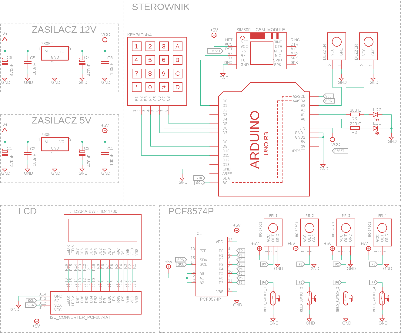

  2. Faktycznie, zapomniałem o opornikach. Dziękuję za podpowiedź. Co do stabilizatorów to oczywiście powinny być inne. Dziękuję za sprawdzenie
  3. Witam. Na schemacie przedstawiłem prosty schemat centrali alarmowej, który wykonałem w celach nauki. Czy mógłby ktoś sprawdzić, czy jest to poprawnie wykonany? Pozdrawiam
