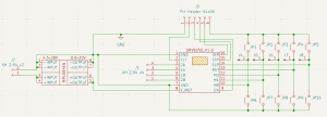

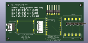

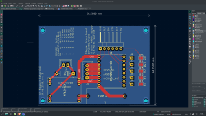

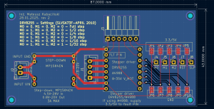

Sprawdzenie poprawności płytki PCB dla silnika krokowego z przetwornicą obniżającą napięcie
DeadGeneratio odpisał w temacie użytkownika DeadGeneratio • Sprawdzanie schematów
Upewniłem się co do rozmiarów MP1584EN, okazuje się, że sąsiadujące piny są w rozstawie 2.54mm, ale rozmieszczenie ich na płytce już nie jest wielokrotnością 2.54. Poprawiłem wymiary i zlecam płytkę do wydruku. Dziękuję jeszcze raz wszystkim -
Pierwszy raz generuję plik gerber, utworzyło mi się dużo osobnych warstw. Płytka będzie typowo do jednego silnika krokowego, o prądzie 1A, z możliwością programowej zmiany kierunku obrotów, stąd decyzja o pozostaniu przy złączu XH (silnik krokowy swoją drogą, który zamówiłem ma takie złącze). Zworki usunąłem, faktycznie nie doczytałem, że są rezystory podciągające. Ścieżki pogrubione, nawet jeśli nie będę miał 4A, nie zaszkodzi mieć grubsze. A odnośnie złącza zasilania i gniazda ARK 5.08, napięcie zasilające to będzie 20V z zasilacza z power delivery, Zwykłe takie złącze nie wystarczy do zasilenia płytki? Dziękuję wam wszystkim za pomysłi i rady jak i uwagi DRV8255-.zip -
Nie sprawdziłem nawet czy KiCAD ma jakiś pomiar odległości. Dopasowanie zdęcia do realnej wielkości brzmi najlepiej z tych opcji, jak będę miał czas upewnię się, że wszystko jest dobrze zmierzone. -
Cześć wszystkim, to moja pierwsza przygoda z projektowaniem płytki PCB. Czy możecie rzucić okiem, czy model wygląda w miarę poprawnie? DRC krzyczy tylko o nakładających się liniach na soldermasce z oznaczeniami komponentów, czego nie będzie na płytce, i jednej uciętej linii w miejscu gdzie jest otwór montażowy. Linki do poszczególnych elementów: Przetwornica step-down: https://pl.aliexpress.com/item/1005005870392716.html?spm=a2g0o.order_list.order_list_main.17.1c531c24zOwn9d&gatewayAdapt=glo2pol Sterowniki do silnika: https://pl.aliexpress.com/item/1005006199405206.html?spm=a2g0o.order_list.order_list_main.56.1c531c24sBLCat&gatewayAdapt=glo2pol Najważniejsze pytanie - jak w miarę szybko i dokładnie policzyć odległości między pinami? Mierzyłem to w paincie kopiując piny i dokładając obok aż uzyskałem liczbę odsunięcia, ale kiedyś może taka metoda się zemścić. Skośnoocy koledzy nie udostępniają bardzo często dokładnych rysunków, a dopóki nie ma sie takiego modułu na stanie, własnoręczne zmierzenie jest niemożliwe.
