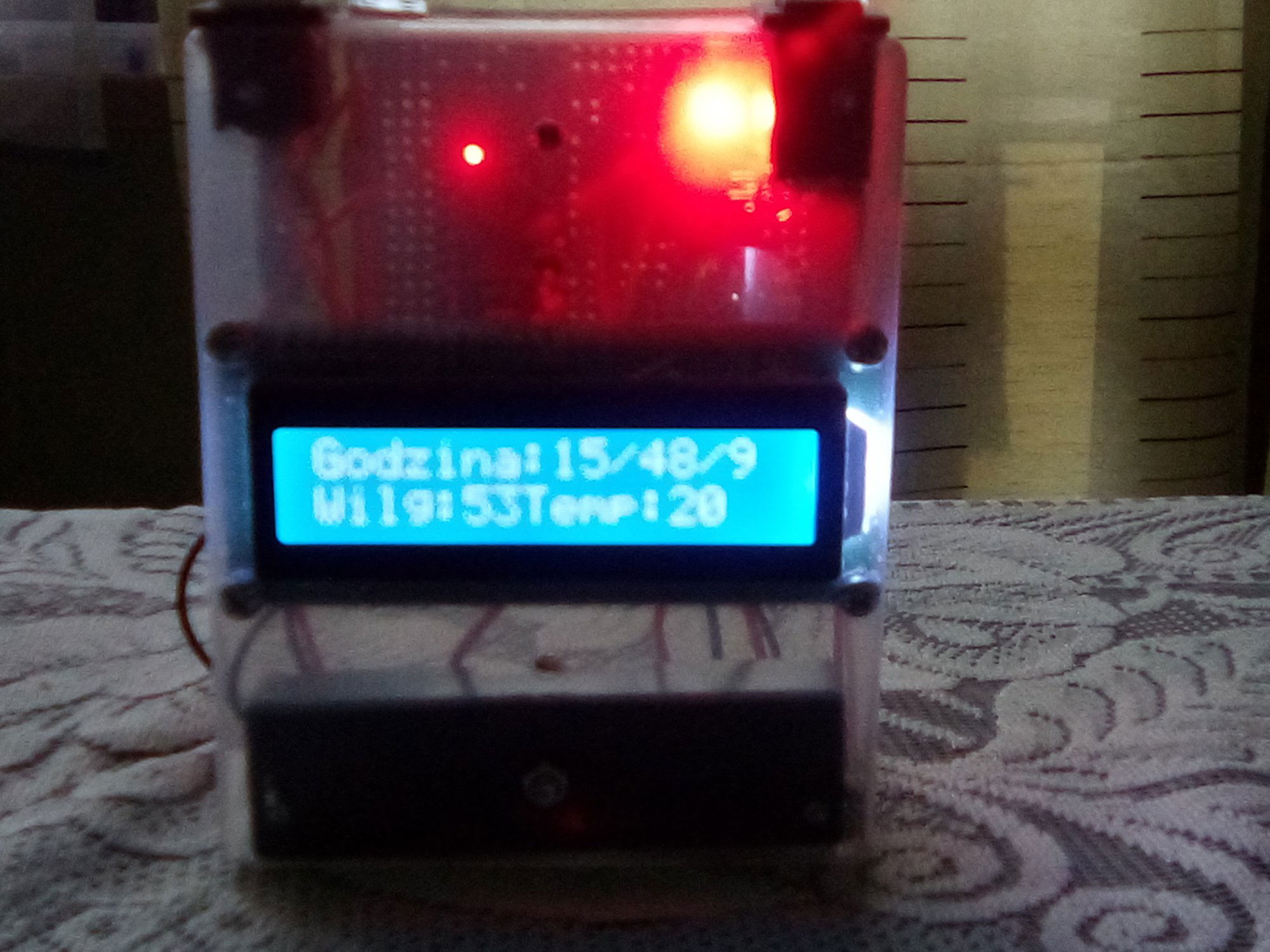

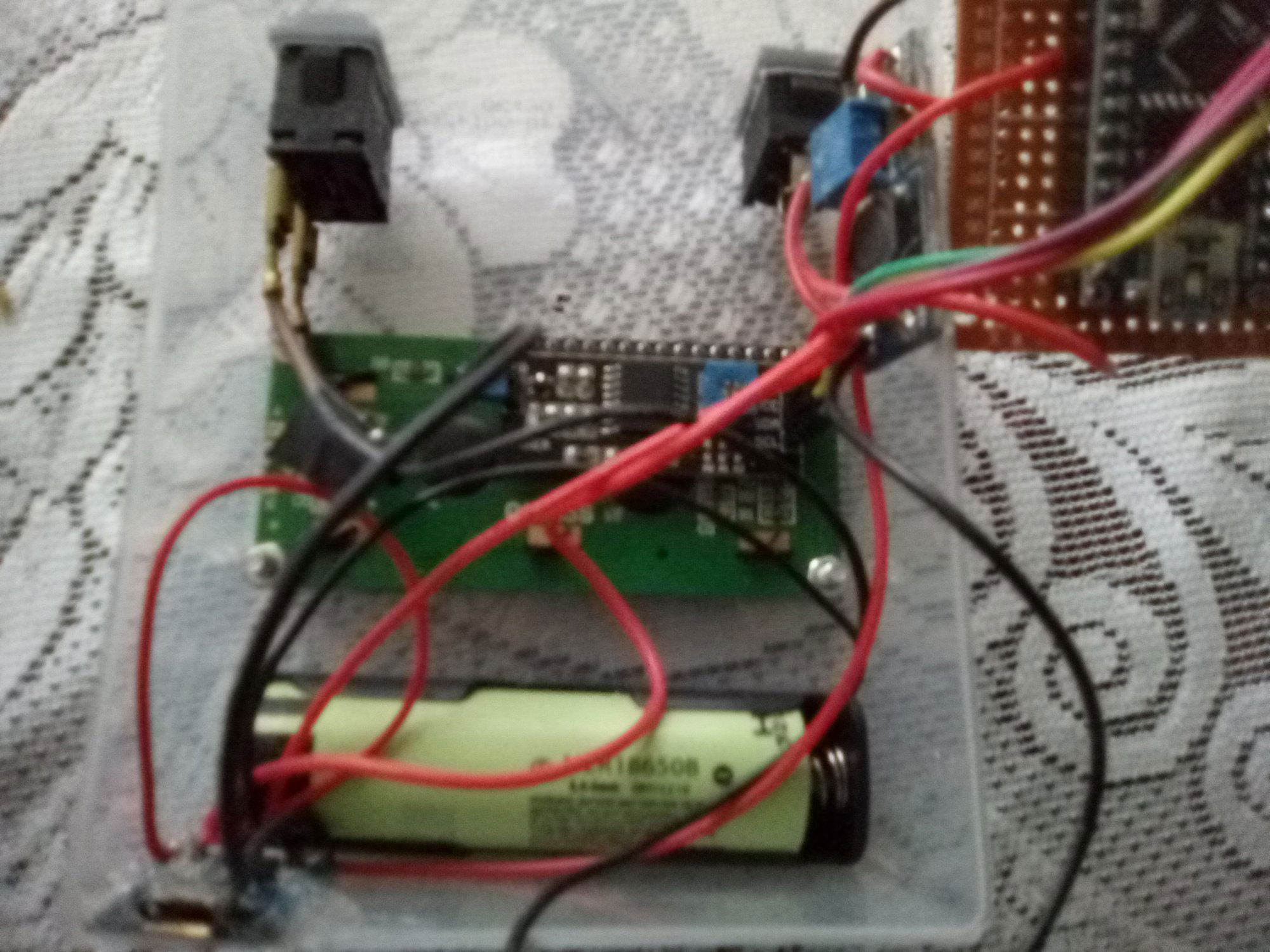

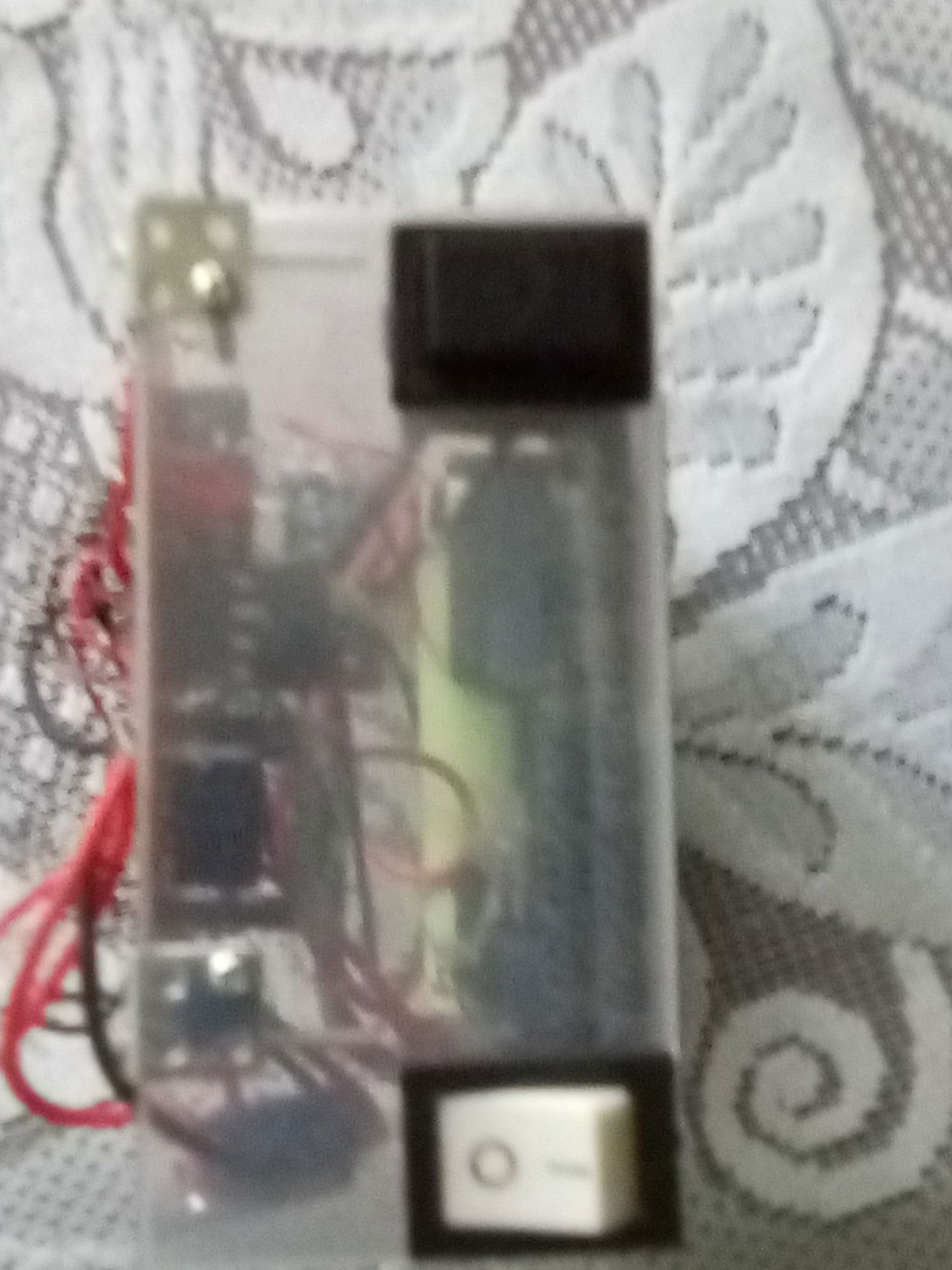

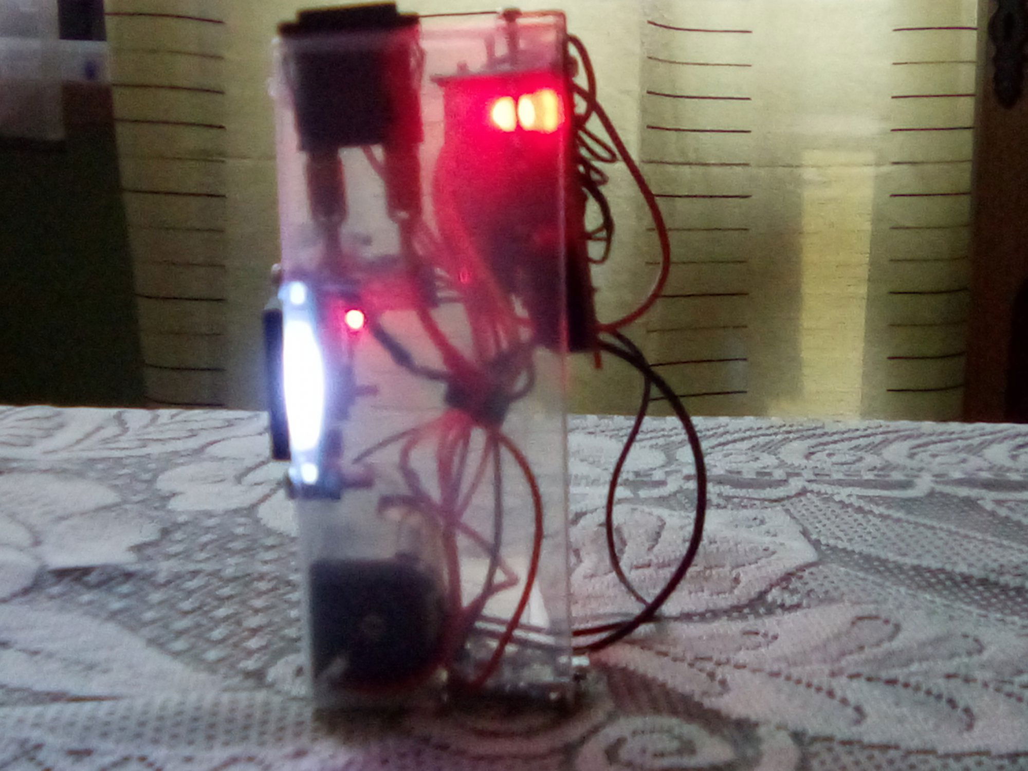

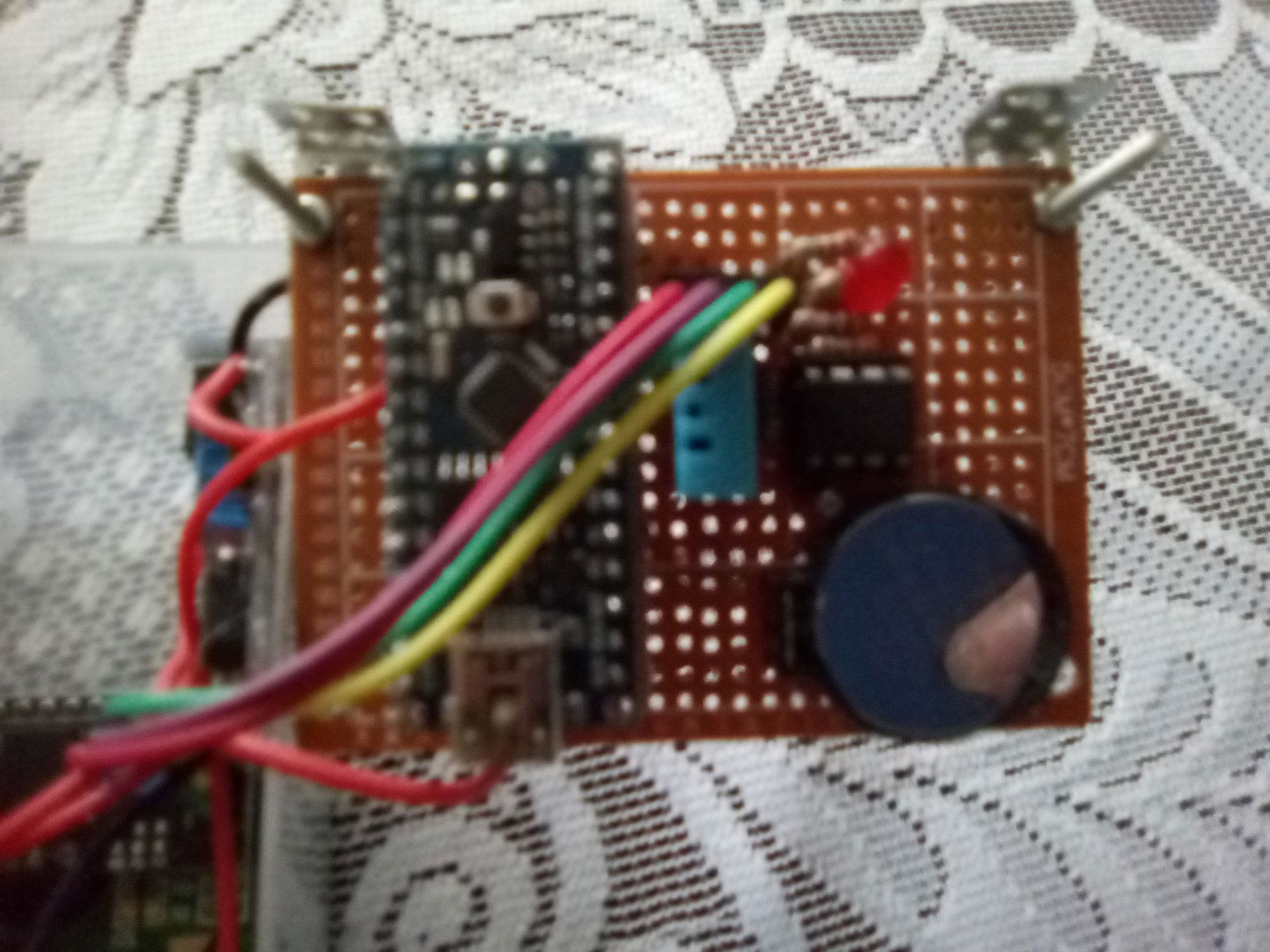

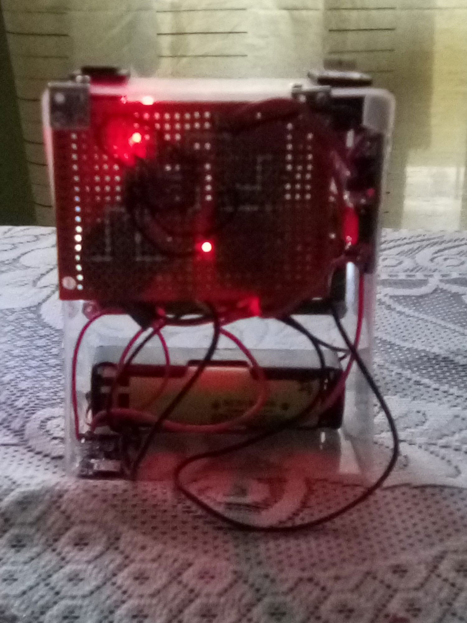

  1. Jakiś czas temu postanowiłem zbudować zegarek z jakimś termometrem i od razu zabrałem się do roboty dopiero później dodałem do niego buzzer by mógł służyć też w razie potrzeby za budzik. Do budowy wykorzystałem zegar czasu rzeczywistego ds1307, arduino nano, wyświetlacz lcd 2x16 wraz z konwerterem I2C, przetwornicę step up na 5v, akumulator li-ion, termometr dht11 oraz moduł ładowania. Z racji , że nie posiadam drukarki 3d a nie chciało mi się wykonywać całej obudowy zegarka ze sklejki postanowiłem użyć plastikowego opakowania znalezionego u siebie w pokoju przy okazji postanowiłem zużyć trochę elementów odlutowanych z różnych elektro śmieci. Zdjęcia: Jak widać na jednym z zdjęć postanowiłem wykorzystać ds1307 w wersji modułu do przylutowania nie zaś płytki z modułem ponieważ chciałem wypróbować wyjście tego układu(na filmie wykorzystałem je do migania diodą podczas alarmu).Przetwornica z kolei była niezbędna do działania wyświetlacza który bez tych 5v miał tak słabe podświetlenie że niewiele było widać a buzzer ukryłem pod mikrokontrolerem. Jeśli chodzi o montaż to większość trzyma się na śrubach poza przetwornicą i modułem ładowanie które przymocowałem klejem na gorąco oraz przyciskami które są zamontowane na wcisk. Jeden włącza cały zegarek drugi wyłącza alarm. Film: Na filmie uchwyciłem moment aktywacji alarmu. Zegarek najlepiej wygląda kiedy jest ciemno wtedy właśnie najlepsze wrażenie sprawia dioda która oświetla od wewnątrz plątaninę kabli znajdującą się wewnątrz. Co do kodu to jest on tak prosty jak się da z po za tym korzystałem z bibliotek: Wire, DHT, LiquidCrystal_I2C, DS1307. Szczególnie warto wspomnieć o tej ostatniej nad wyraz wygodna oferująca funkcje sterowania wyjściem zegara i dostępu do wewnętrznej wbudowanej w zegar pamięci przygotowana przez jarzebskiego jak toś będzie chciał to wystarczy po prostu wpisać w wyszukiwarkę i wyskoczy na pierwszym miejscu.
