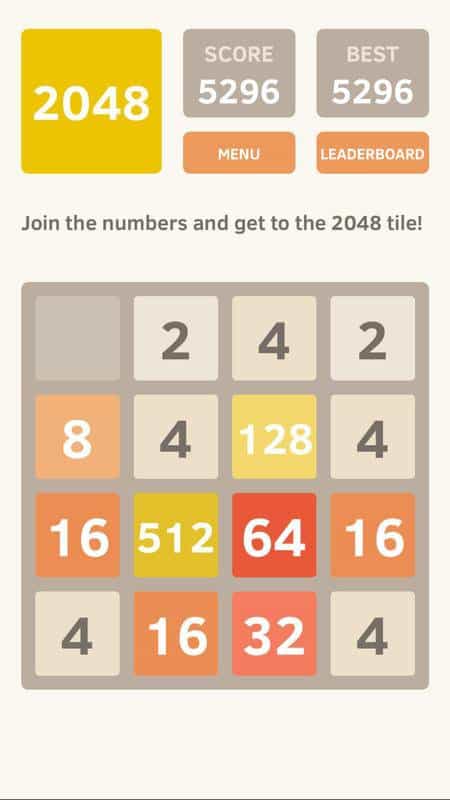

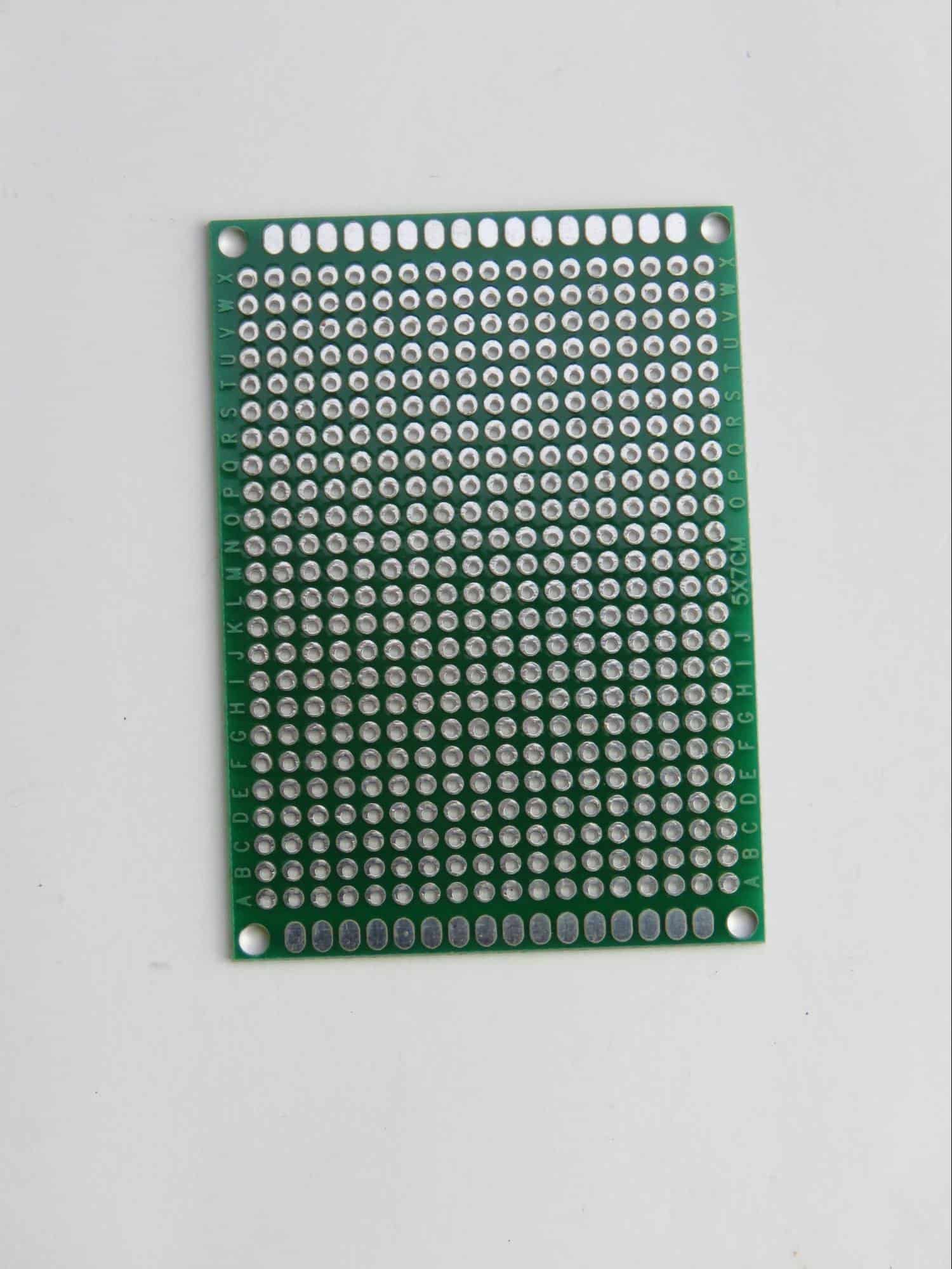

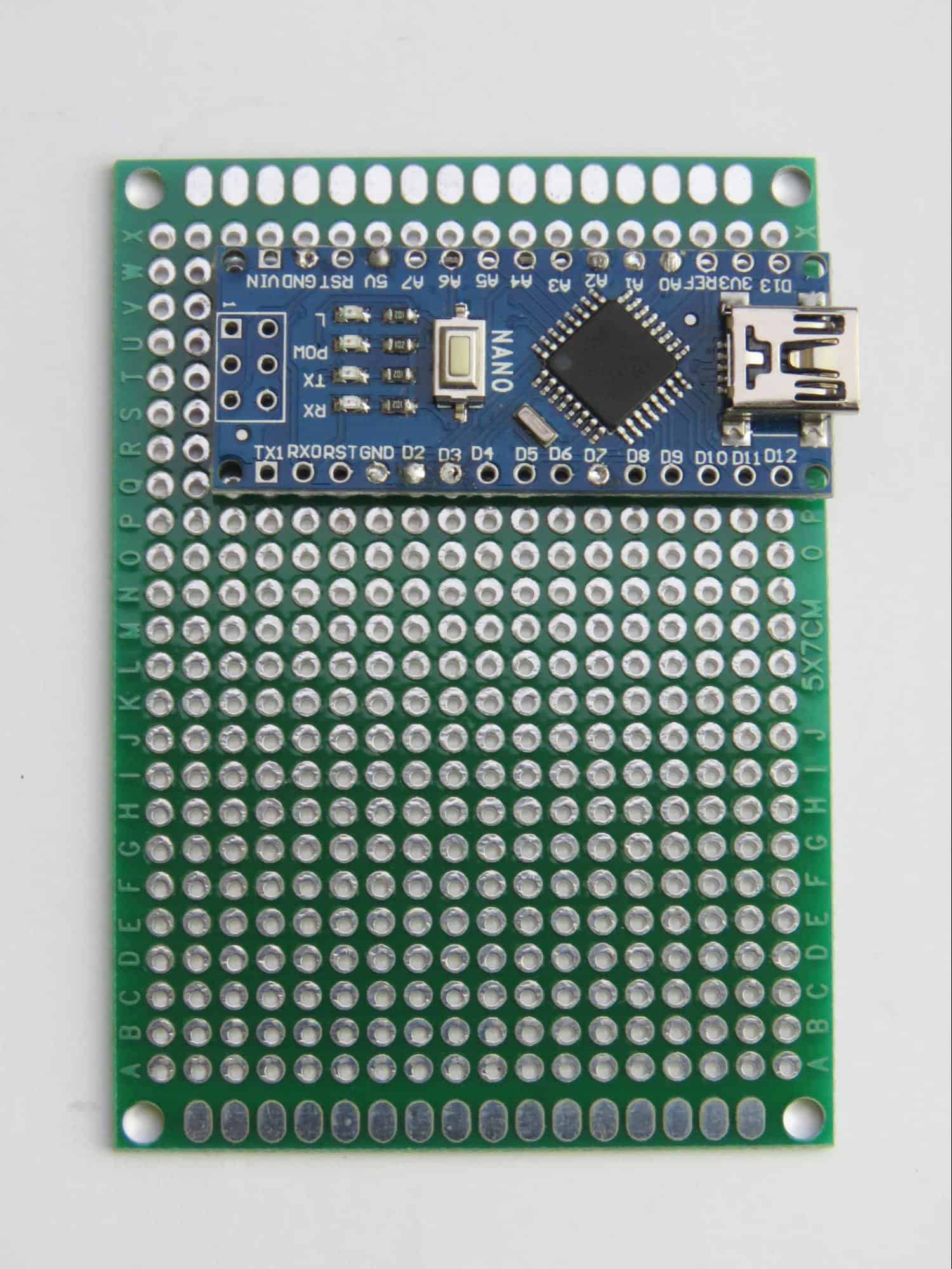

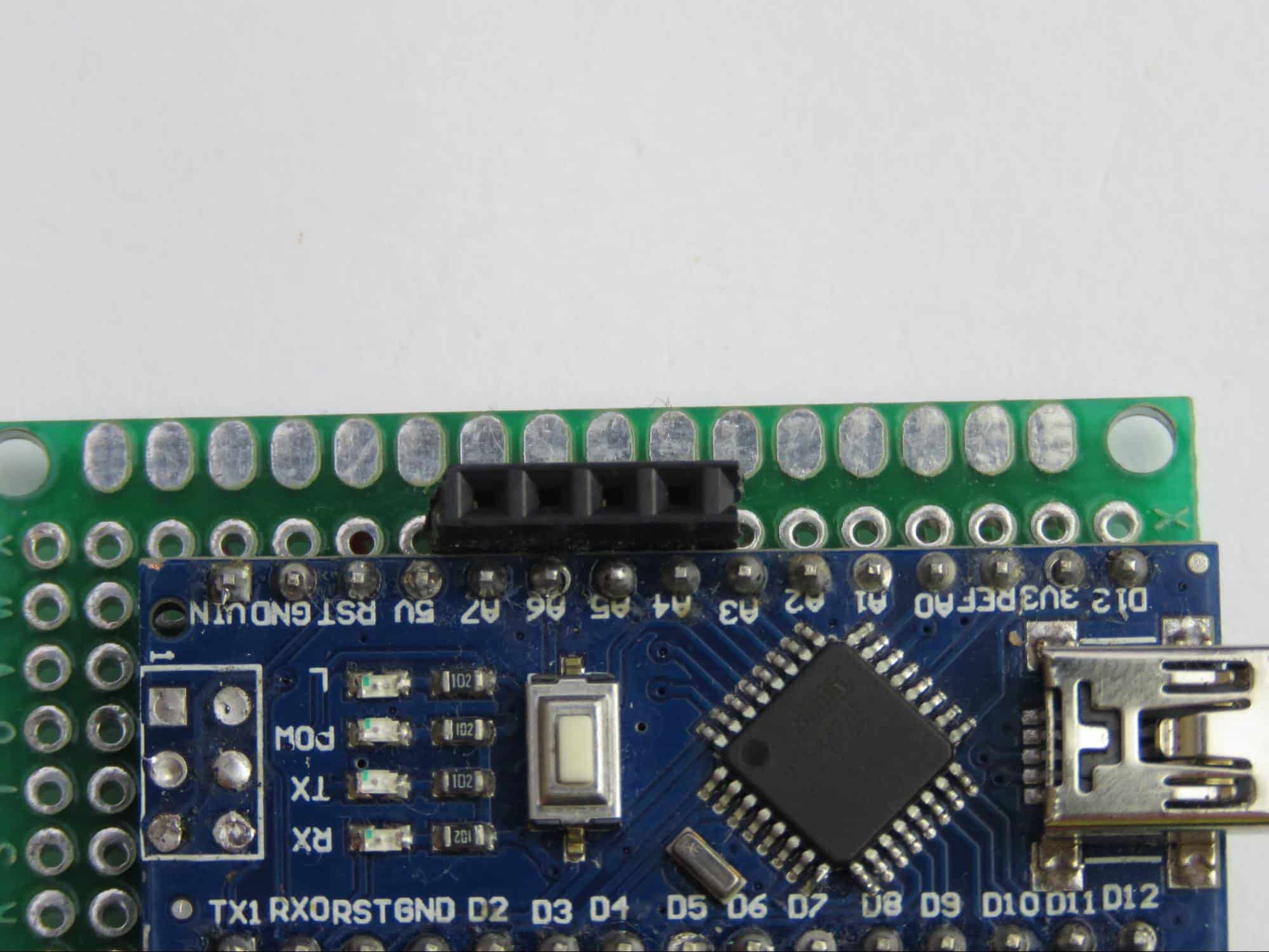

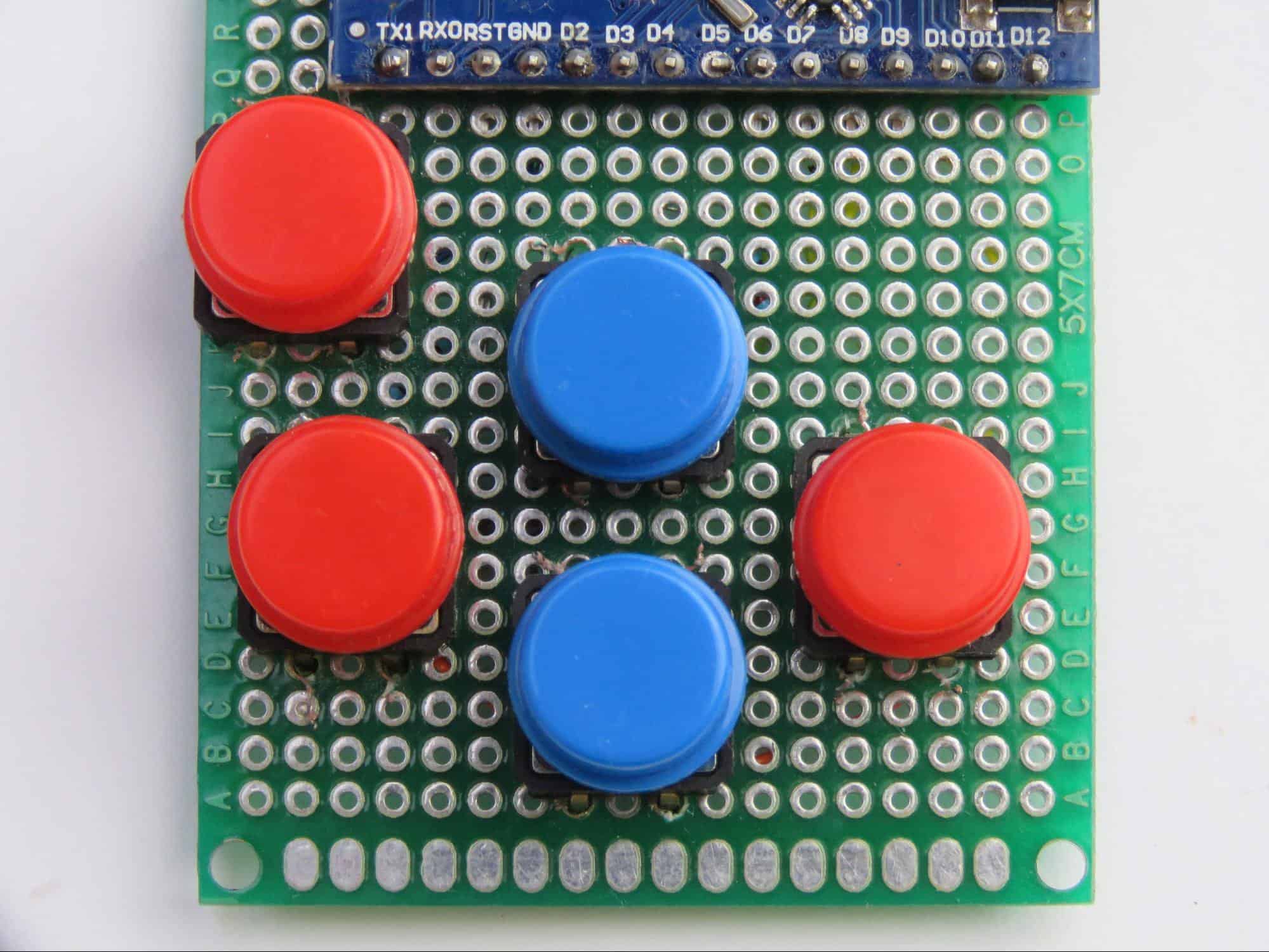

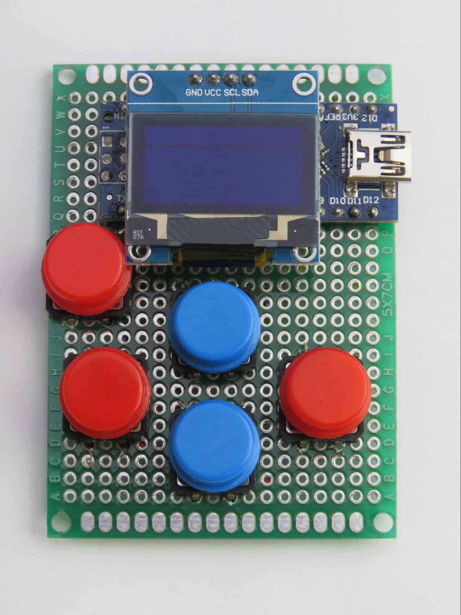

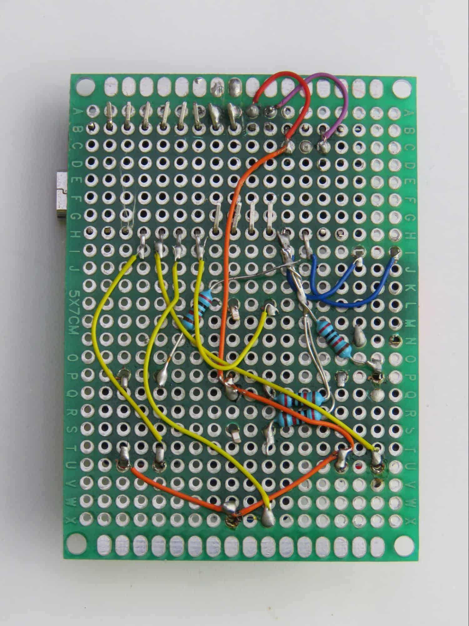

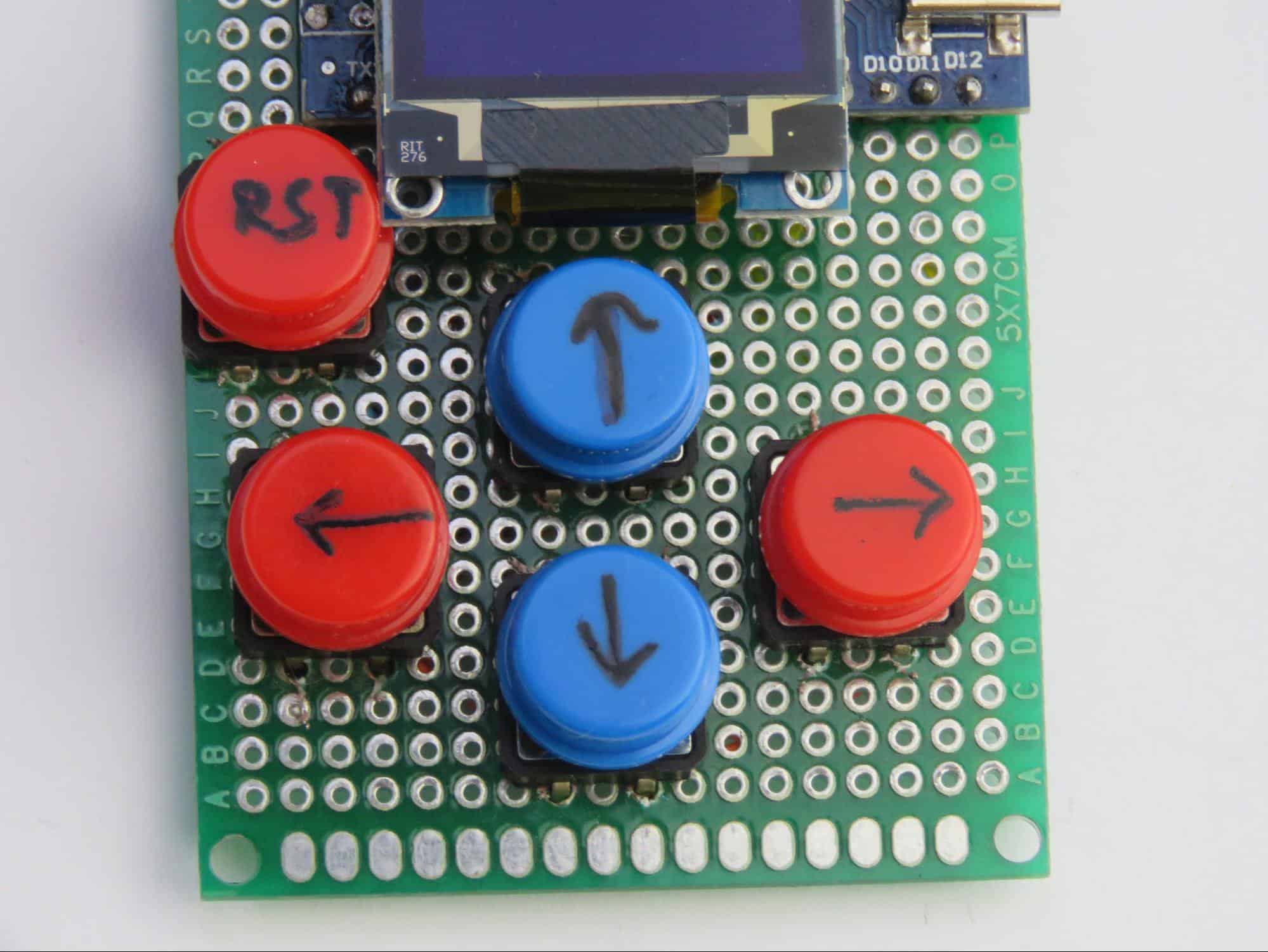

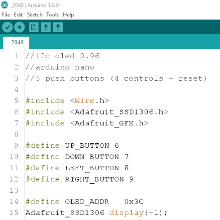

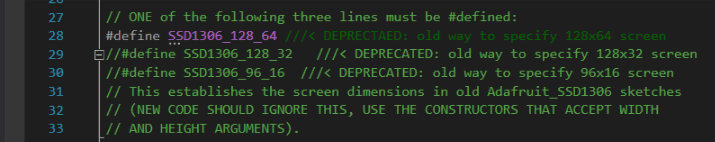

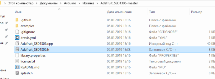

  1. Pewnego wieczoru chciałem zrobić zabawkę na arduino. Bez wahania postanowiłem zrobić grę 2048. Zrobiłem to! Teraz chcę pokazać proces. Przed pracą opowiem ci kilka słów na temat gry. Została stworzona przez Gabriele Cirulli - 19-letniego włoskiego dewelopera. Gra została napisana w celu ćwiczenia programowania. Mimo że osiągnęła wielki sukces, facet nie kontynuował tworzenia gier. W oryginale znajduje się pole 4 * 4, na którym z prawdopodobieństwem 91% pojawia się kafelek "2" i 9% liczba "4". Celem gry jest zdobycie kafla 2048, przenoszenie wszystkiego na jedną ze stron. Nasza gra będzie wersją uproszczoną. Będzie tylko dwójka, po osiągnięciu 2048 gra się skończy i nie będziesz mógł prowadzić zapisów. To wszystko - pole dla twoich ulepszeń. Zacznijmy od składników. Sercem zabawki jest płytka arduino nano - tania mała płytka. Aby kontrolować potrzebujesz 5 przycisków. 4 wskazują kierunki boków i jeden do przeładowania. Każdy z nich potrzebuje rezystora na 10 kOm. Informaja będzie wyświetlana na ekranie calowym. Pierwszą częścią pracy jest podłączenie wyświetlacza do arduino. Znajdź adres ekranu i2c. Aby to zrobić, pobierz szkic I2C SCANNER. Podłączamy ekran zgodnie z tabelą. Płyta -> Ekran GND ->GND 5V->VCC SCL->A5 SDA->A4 Szkic jest załadowany, ekran jest podłączony. Otwórz monitor szeregowy. Tutaj widzimy adres i2c ekranu. Radzę napisać czarny znacznik z tyłu ekranu. Teraz przygotuj go do wyświetlania danych. Zainstaluj dwie biblioteki (adafruit ssd1306, adafruit gfx). W folderze z biblioteką znajduje się wspaniały plik Adafruit_SSD1306.h. Otwórz go. Tutaj musisz odkomentować linię z rozmiarem twojego ekranu. Po uporządkowaniu wyświetlacza pobierz i otwórz szkic. Kilka słów o algorytmie. Gra rozpoczyna się i tworzy się kafelek "2". Można go rzucać w dowolnym kierunku. Po każdym ruchu na bok, wszystkie płytki powinny zostać przybite do ściany, po złożeniu razem, należy je ponownie przybić do ściany, a wkońcu w przypadkowym miejscu wyrzucić numer 2. Jeśli nie ma pustych miejsc i nie można ułożyć kilku płytek, pojawia się napis GAMEOVER. Jeśli kafelek 2048 zostanie złożony, pojawi się zwycięski komunikat. W void loop znajduje się spora część skomentowanego kodu. Jest potrzebny do debugowania. Jest odpowiedzialny za uzyskanie liczby od 1 do 4 i przesłanie płytek we właściwym kierunku. Konieczne jest określenie pinów, do których podłączone są przyciski i adres ekranu. Teraz możesz zmontować urządzenie na breadboard'e i wypróbować algorytmy. Jeśli robisz wszystko "zgodnie z twoim rozumem", musisz zamówić produkcję płytki z obwodem drukowanym, na której umieścisz nasze komponenty. Ale w przypadku pierwszego prototypu wystarczy go zmontować na płytce prototypowej. Bierzemy zieloną płytkę makietową 5 * 7 cm jako podstawę. Przylutuj na niej Arduino. Nad nim robimy złącze ekranu. Rozmieść scl, sda na a4, a5 - będzie wygodniej lutować. Przyciski lutujemy z rezystorami. Wstaw ekran. Rysujemy strzałki. Graj Demonstracja
