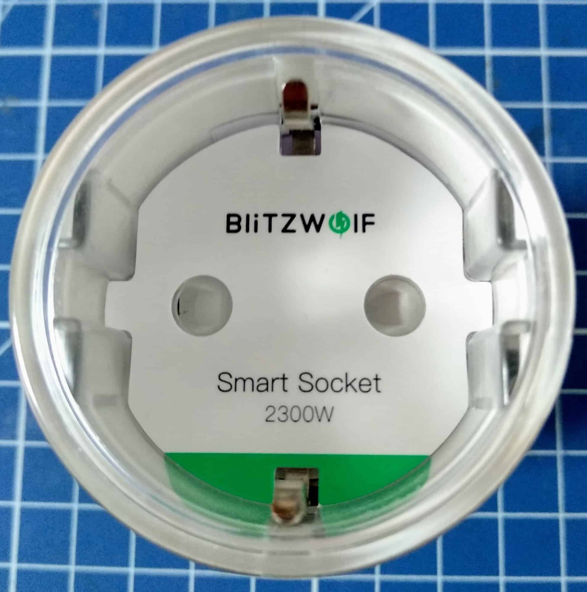

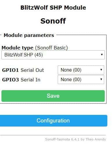

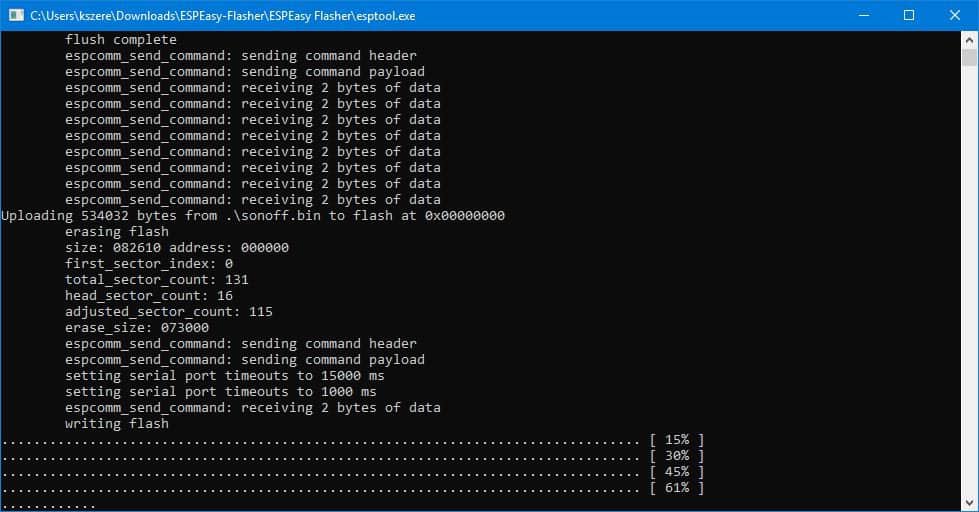

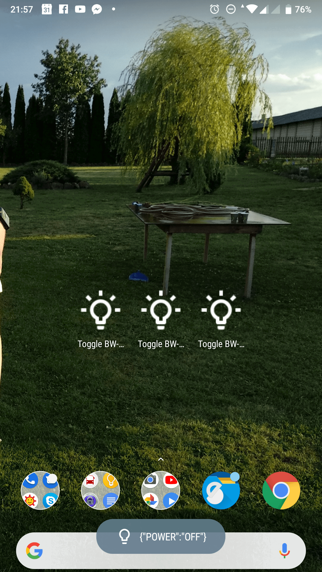

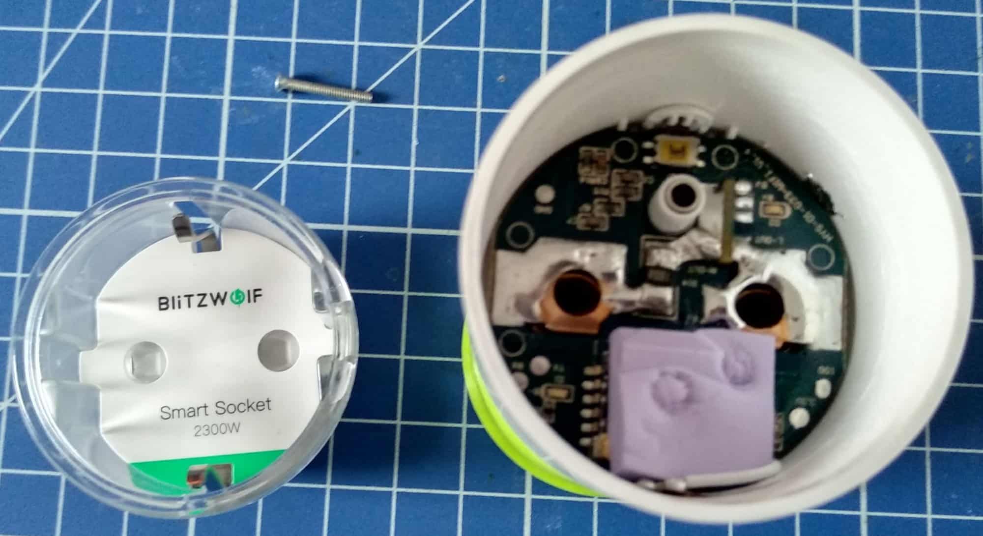

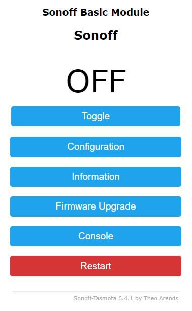

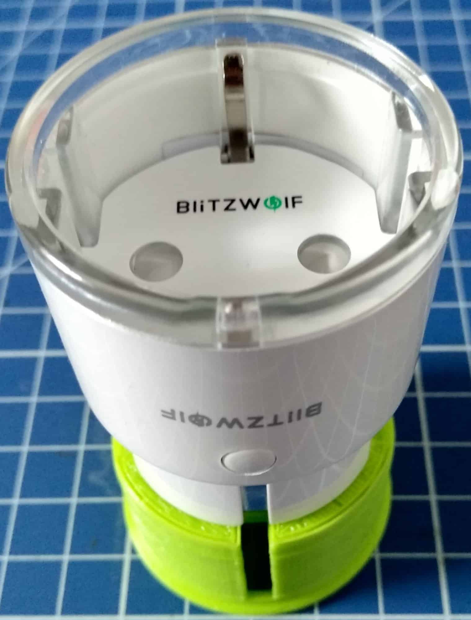

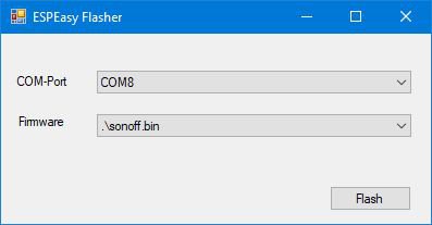

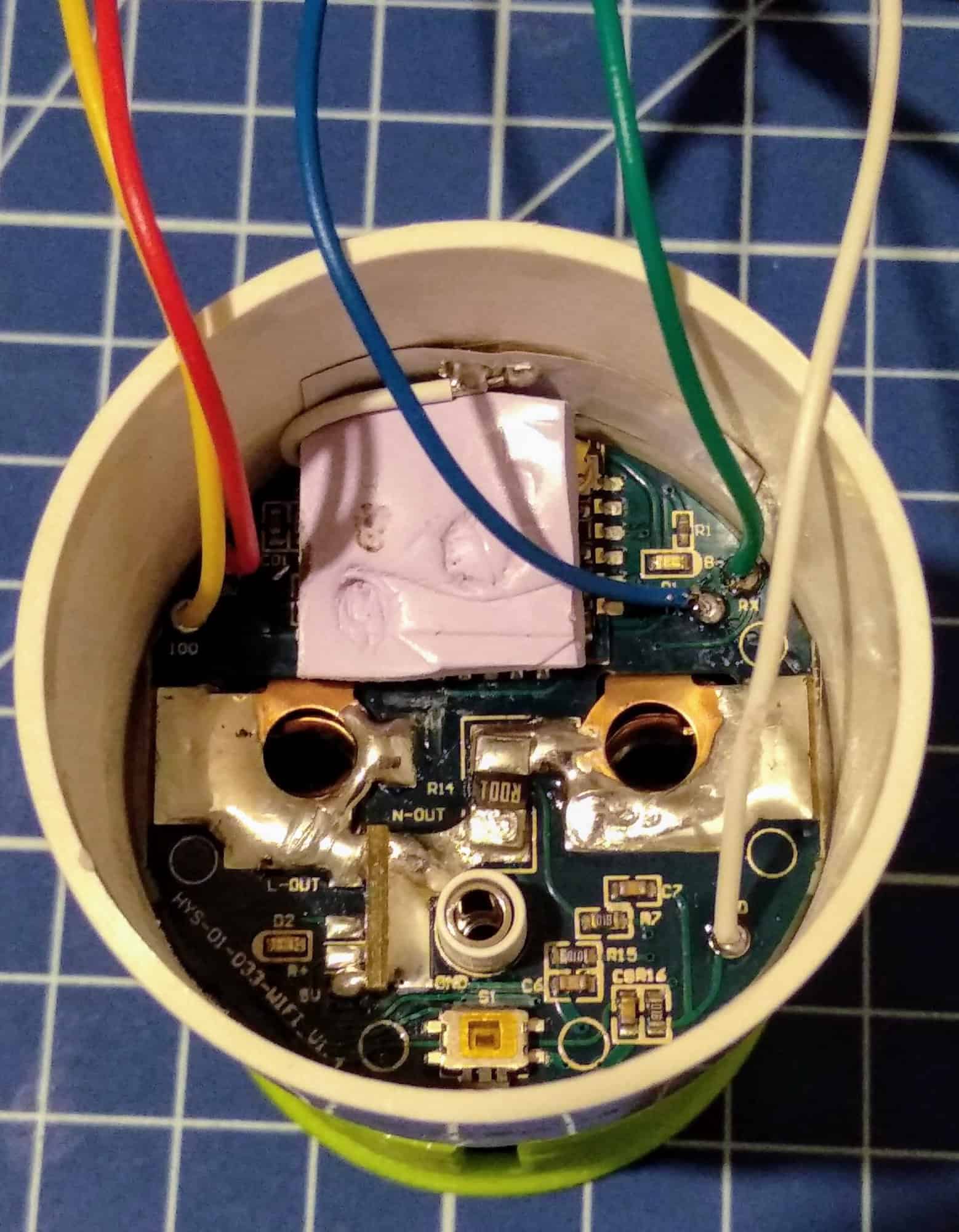

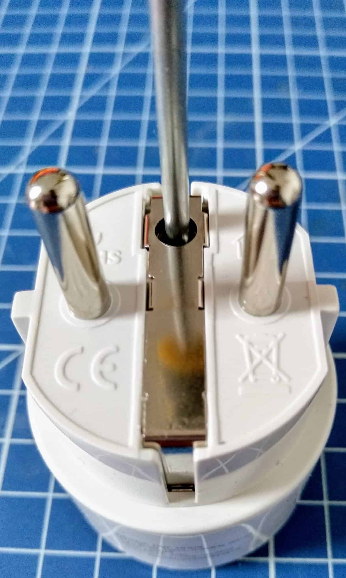

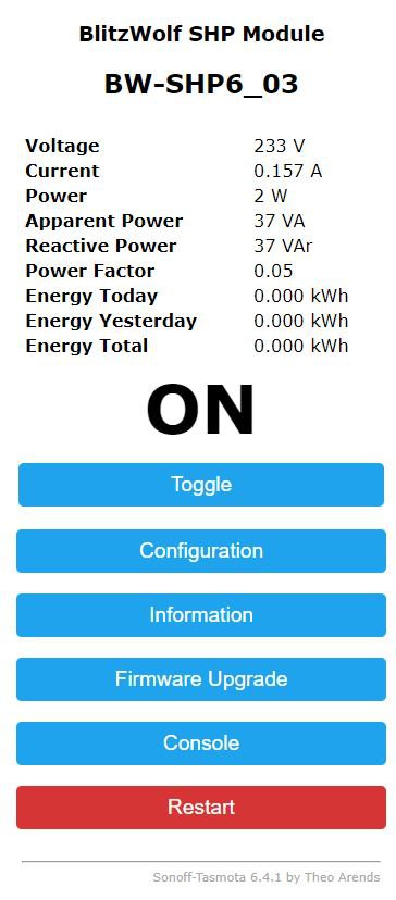

Chęć sterowania urządzeniami w domu wzrasta z dnia na dzień. Dostępne są na rynku różne produkty ułatwiające dążenie do tego celu. Dobrym przykładem jest BlitzWolf BW-SHP6. Niestety jak się to ma w większości produktów producentów, oprogramowanie jest spersonalizowane pod producenta i dodatkowo cały ruch sieciowy przechodzi przez ich serwery. Związku z tym zaistniała potrzeba zmiany oprogramowania na OpenSources w tym przypadku Tashmota. To oprogramowanie daje możliwość sterowania w sieci LAN niezależnie od tego czy jest połączenie z Internetem. Daje też możliwość integracji z telefonem bez konkretnego systemu automatyzacji, jak i też połączenie z Domoticz lub Home Assistant. Potrzebujemy programator UART (link) lutownica (link) BlitzWolf BW-SHP2 (link) lub BlitzWolf BW-SHP6 smartfon z Android i aplikacją MacroDroid Po przygotowaniu potrzebnych nam przedmiotów Wyjmijmy gniazdko z pudełka. Jest ono małe i zgrabne co cieszy! Krok 1: Pobierz oprogramowanie Tasmota z GitHub. W moim przypadku plik sonoff.bin (język angielski). Krok 2: Pobierz oprogramowanie do wgrywania. Ja użyję tego z paczki EaspEasy. Krok 3: Rozkręć gniazdko. Odkręć jedną śrubkę znajdującą się w miejscu uziemienia i zdejmuj górną część gniazdka. Po zdjęciu obudowy można ujrzeć pady podpisane: 3.3V, 100 (podpinamy pod GND), RX, TX, GND. Krok 4: Przylutuj kabelki do padów. Pamiętaj, że RX podłącz z TX programatora! Krok 5: Podłącz do komputera i wgraj oprogramowanie. Sprawdź czy wybrano odpowiedni port COM. Krok 6: Odlutuj kabelki i skręć gniazdko. Krok 7: Po podłączeniu, gniazdko powinno emitować sieć Wi-Fi. Podłącz się do niej. Powinna się otworzyć automatycznie przeglądarka z już wprowadzonym IP gniazdka. Krok 8: Wprowadź dane do domowej sieci Wi-Fi i zaczekaj na ponowne uruchomienie. Krok 9: Domyślna konfiguracja jest ustawiona na Sonoff Basic, przejdź do ustawień (Configuration -> Configure Module). Krok 10: Z listy wybierz "BlitzWolf SHP (45)", następnie Save. Uruchomi się ponownie gniazdko. Gotowe! Gniazdko jest w pełni skonfigurowane. Dodatkowo można zmienić nazwę gniazdka (Configuration -> Confiogure Other) Integracja gniazdka z MacroDroid Pobierz aplikację MacroDroid z Google Play oraz przykładową konfigurację. Toggle_BW-SHP6_03.zip Otwórz aplikację, kliknij importuj i wybierz plik. Następnie dodaj standardowo widget MacroDroid z wyborem danego Makra. Dodatkowe ustawienia: #1 Wyłączenie diody LED (status Wi-Fi) http://ip/cm?cmnd=SetOption31%20on #2 Wyłączenie LED (po załączeniu wyjścia) http://192.168.44.33/cm?cmnd=ledstate%200
