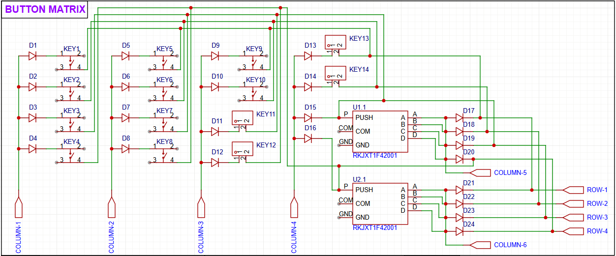

  1. Cześć mam nadzieję, że wszyscy mają bardzo spokojne i wesołe świeta. Postanowiłem stworzyć moją najbardziej złożoną kierownicę do simracing do tej pory i jest to mój pierwszy raz, kiedy podłączam przełączniki typu funky (funky switches). Mam 14 normalnych przycisków tact i 2 przełączniki funky w matrycy 4x6. Czy jest to poprawnie podłączone? Jeśli nie, będę wdzięczny za radę. Z góry dziękuję.
  2. Czesc, to moj pierwszy wiekszy plan ukladu elektroniki do projektu(dokladnie projekt kierownicy). Nazwy komponentow sa podpisane na ukladzie. Najbardzie mi zalezy na sprawdzeniu podlaczenia przyciskow jako matrix, podlaczalem to na podstawie dokumentacji. Podam linki pod dokumentacje aplikacji freejoy: https://github.com/FreeJoy-Team/FreeJoyWiki/tree/master Z gory dziekuje Pozdrawiam
