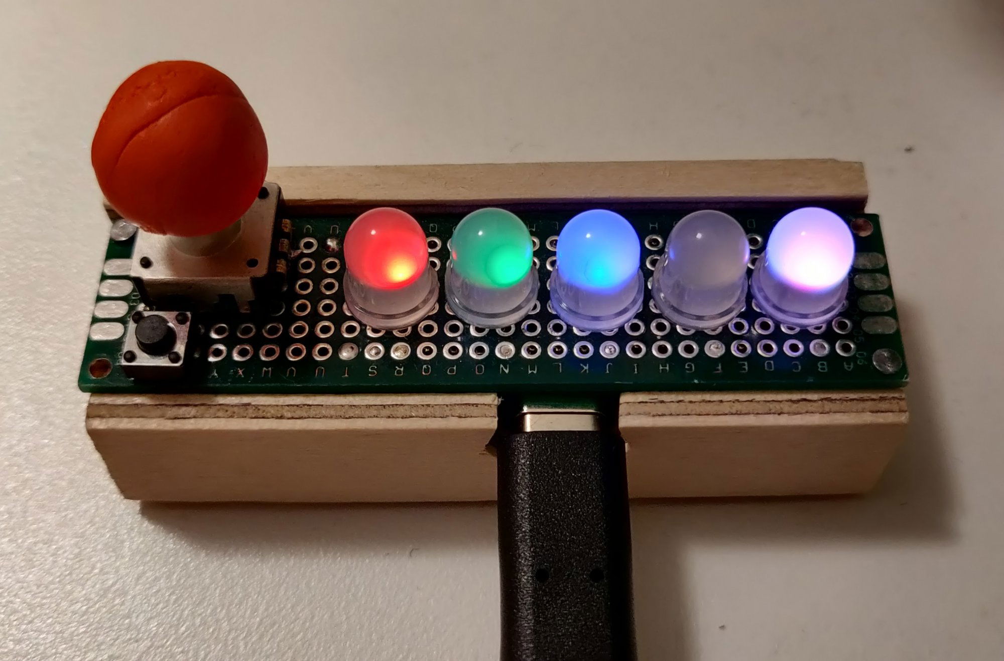

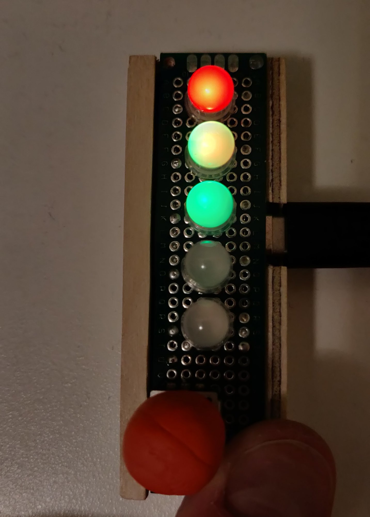

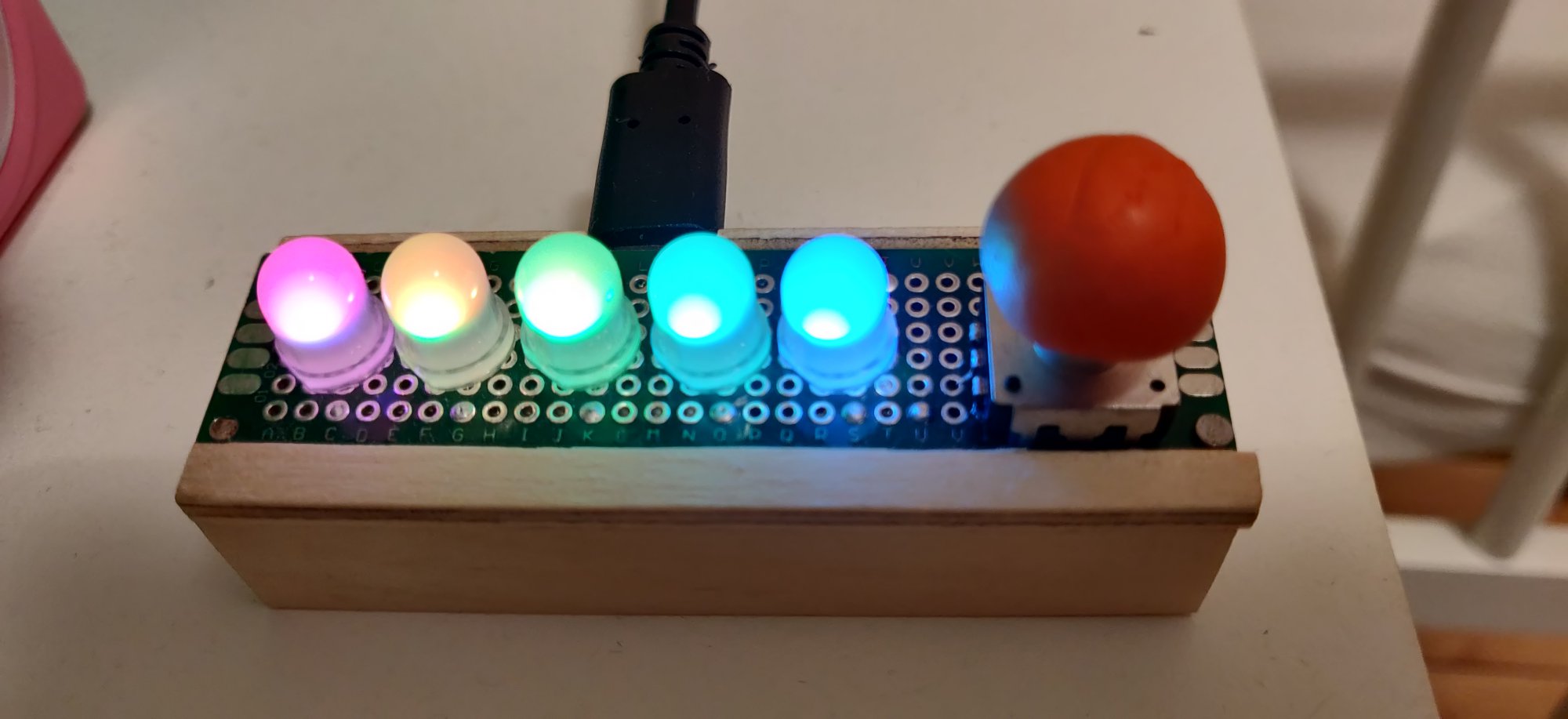

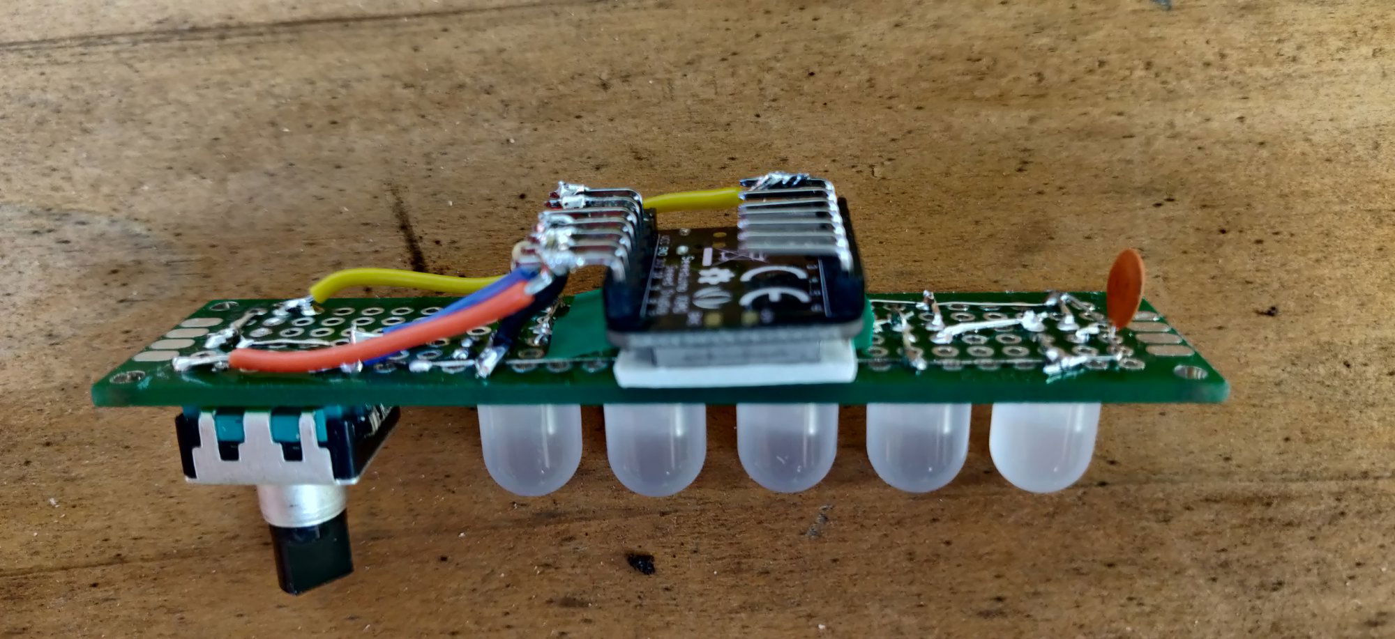

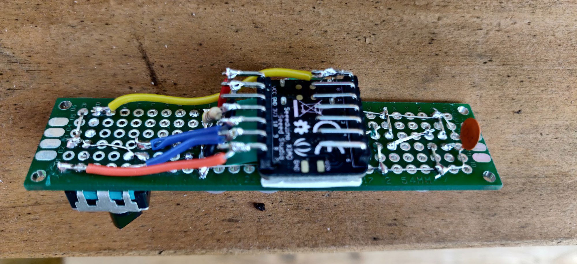

  1. Jeszcze jeden mały projekt z diodami RGB. Jest to mała lampka nocna zrobiona dla mojej córki. Sprzęt Lampka posiada pięć diod WS2811, pokrętło z przyciskiem i jeszcze jeden przycisk, wszystko polutowane na płytce uniwersalnej. Procesorem jest Seeeduino Xiao (czyli najtańsze co znalazłem niewymagające budowania programatora i innych takich rzeczy których nie mam ochoty robić), przyklejone do płytki taśmą dwustronną Dorzuciłem też rezystor i kondensator, tak jak sugerowali w opisie diod. Gałka jest zrobiona z sugru. No i obudowa ze sklejki 3mm. Jakbym miał drukarkę 3D to być może obudowę bym wydrukował, ale nie mam, a uważam że efekt nie jest najgorszy. Oprogramowanie Lampka ma kilka trybów pracy: W trybie podstawowym wszystkie diody świecą na ten sam kolor, gałką wybiera się kolor (hue) oraz jasność (naciśnięcie gałki przełącza pomiędzy tymi dwoma parametrami). Jest też trzeci parametr, określający saturation tak z grubsza, żeby go regulować trzeba długo nacisnąć gałkę. Regulacja jasności próbuje na mniej więcej odwzorować postrzeganie jasności przez człowieka, czyli nie jest liniowa od 0 do 255 (w przestrzeni RGB), tylko im niższa, tym wolniej zmienia jasność, a przy bardzo niskich ustawieniach jasność jest ułamkowa, przykładowo jasność 2.4 uzyskuję świecąc dwiema diodami z jasnością 3 i trzema z jasnością 2. Więcej o charakterystyce w sekcji poniżej. Tryb automatycznego przyciemniania - podobny jak poprzedni, ale jasność diod samoistnie maleje, z założenia w takim tempie jak oko dostosowuje się do ciemności. Ten tryb służy do włączenia zaraz po zgaszeniu światła. Tryb tęczy - po diodach przesuwa się cyklicznie "tęcza" hue. W tym trybie można regulować czterema parametrami: jasnością, szybkością przesuwania, saturation oraz rozpiętością. Ten ostatni parametr określa jaką długość łuku hue pokazują diody w każdym momencie. W ustawieniu maksymalnym (zdjęcie powyżej) suma kolorów diod jest zawsze biała, co widać dobrze gdy patrzy się na sufit pokoju - jego kolor się nie zmienia, natomiast przy niskich ustawieniach jest istna dyskoteka, bo wszystkie diody mają w danym momencie podobny kolor, ale zmienny w czasie. Sumowanie RGB (pierwsze zdjęcie poniżej): pierwsza dioda świeci na czerwono, druga na zielono a trzecia na niebiesko, reguluje się niezależnie siłą każdej z nich, a ostatnia świeci sumą tych kolorów. Sygnalizator świetlny, przełącza kolejno światła, samoistnie albo po naciśnięciu przycisku. Wyłączona. Tryby przełącza się przytrzymując dodatkowy guzik i kręcąc gałką. Samo sterowanie diod wygląda (mniej więcej) następująco: WS2812::WS2812(byte pin): pin(pin), portGroup(digitalPinToPort(pin)), pinBitMask(digitalPinToBitMask(pin)){ pinMode(this->pin,OUTPUT); } void WS2812::writeLEDs(const std::vector<RGB>& leds){ noInterrupts(); for(auto led=leds.begin();led!=leds.end();led++) writeLED(*led); interrupts(); } void WS2812::writeLED(const RGB& led){ this->writeByte(led.r); this->writeByte(led.g); this->writeByte(led.b); } void WS2812::writeByte(byte b){ writeBit(b&0x80); writeBit(b&0x40); writeBit(b&0x20); writeBit(b&0x10); writeBit(b&0x08); writeBit(b&0x04); writeBit(b&0x02); writeBit(b&0x01); } void WS2812::writeBit(byte b){ if(b) write1(); else write0(); } void WS2812::write0(){ up(); up(); down(); down(); } void WS2812::write1(){ up(); up(); up(); up(); down(); } void WS2812::up(){ portGroup->OUTSET.reg=pinBitMask; } void WS2812::down(){ portGroup->OUTCLR.reg=pinBitMask; } Uwagi: Muszę używać OUTSET i OUTCLR, bo digitalWrite jest za wolne. Liczba powtórzeń w write0 i write1 została wyznaczona eksperymentalnie, z użyciem oscyloskopu. Mógłbym zamiast powtarzać funkcję dodać tam jakąś dobrze skalibrowaną pustą pętlę wykonującą się n razy, ale tak mi było prościej i jest dostatecznie dobrze. Charakterystyka diod Tak jak wspomniałem, chciałem, żeby regulacja jasności wyglądała na liniową, co jak wiadomo oznacza, że taka nie jest. Robiłem sporo pomiarów jasności diod i długo się grzebałem w excelu, i ustaliłem taką oto funkcję przeliczającą level od 0 do 50 na jasność od 0 do 1 (przeliczaną następnie już liniowo na wartości RGB: float levelToLight(float level){ if(level<=15) return max(78e-5*level,0); if(level<=34) return 22e-4*pow(1.117,level); return min(55e-6*pow(1.221,level)+47e-3,1); } Nie żebym sądził, że się komuś ta funkcja przyda ale w każdym razie działa dość dobrze. Dzięki temu, że do 15 jest liniowa, od RGB(0,0,0) do RGB(3,3,3) ustawia się jasność z dokładnością do 0.2/255, co się w sam raz tłumaczy na wzmacnianie kolejno diod w trybie podstawowym. Powyżej 15 zmiany są coraz szybsze, na przykład przy wartości 16 trzy diody świecą RGB(3,3,3) a dwie RGB(4,4,4), a przy 17 już tylko jedna RGB(3,3,3) a cztery RGB(4,4,4) - oczywiście jeśli aktualnie wybranym kolorem jest biały. Niestety, dla wartości RGB 1 i 2 diody zachowują się ekstremalnie nieliniowo, mianowicie przy wartości 1 świeci tylko składowa G, a R oraz B w ogóle nie świecą, a z kolei przy wartości 2, G chyba świeci tak samo jak przy 1, a R i B robią się dużo jaśniejsze, przy czym R jaśniejsza od B. Na ostatnim zdjęciu widać też, że są różnice pomiędzy samymi diodami, mimo że były kupione razem - druga i czwarta wydają się bardziej czerwone. Wszystkie anomalie występują tylko przy niskich wartościach, przy wysokich świecą równo, albo w każdym razie gołym okiem nie widać między nimi różnicy. Ogólnie w porównaniu z diodami użytymi w tym projekcie, te tutaj dla niskich jasności są po prostu tragiczne - ale na lampkę dla dziecka nadają się w sam raz Ale w niektórych trybach, na przykład tęczy, nie pozwalam na zbytnie obniżenie jasności, bo efekt przestaje dobrze wyglądać.
