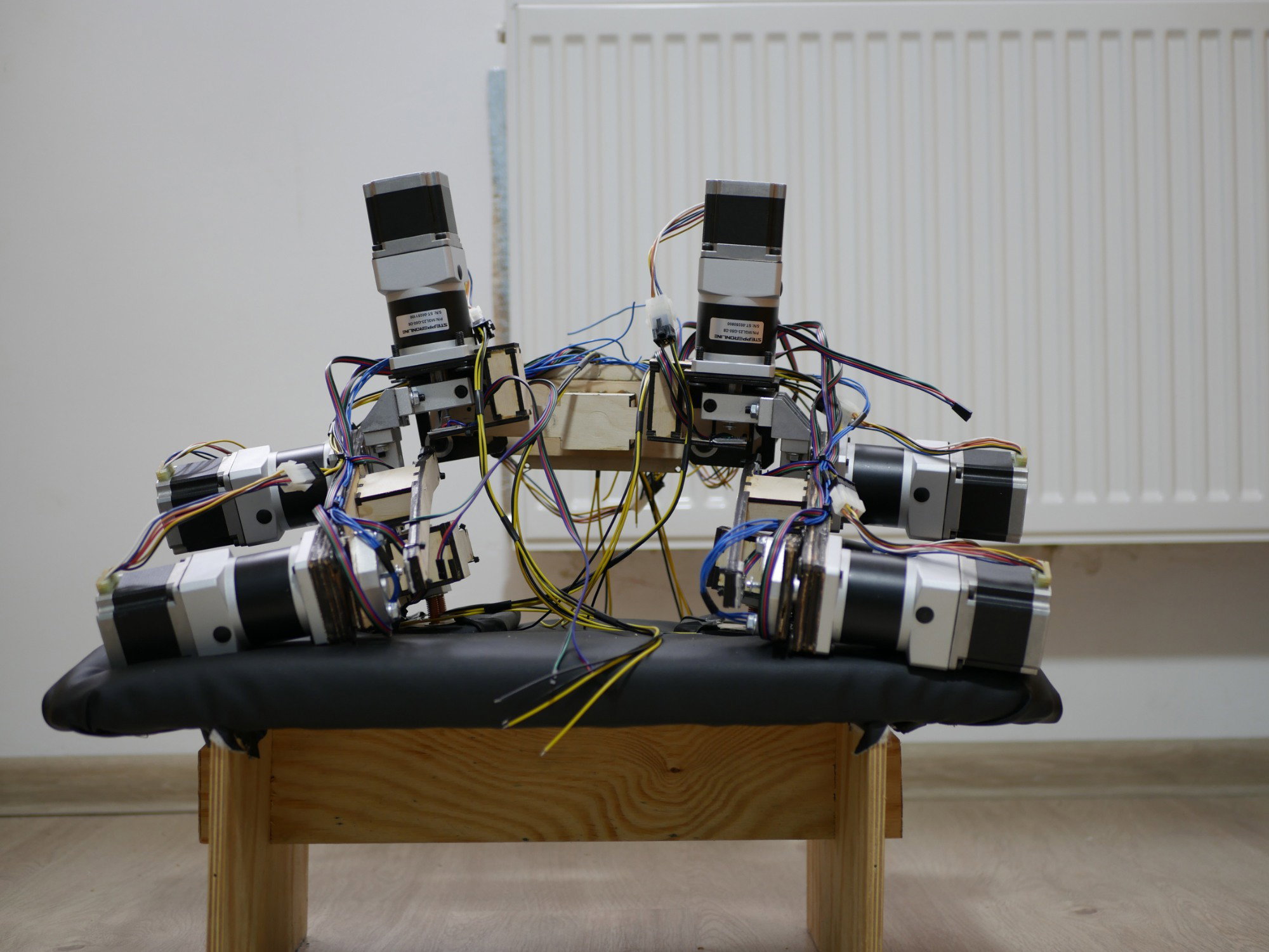

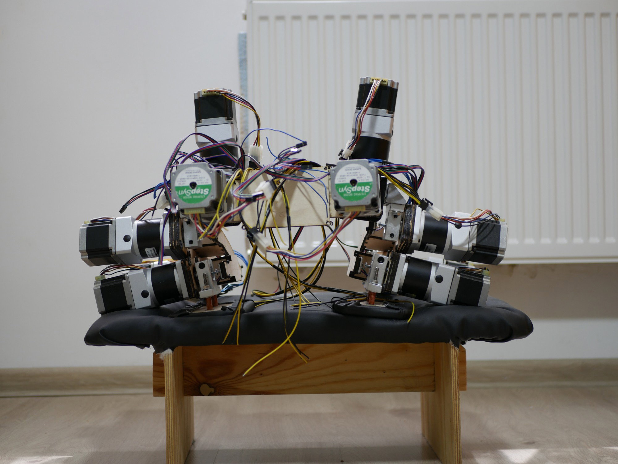

Buduje robota, ramę już stworzyłem teraz pracuje nad elektronikom.
Robot posiada 5 stopni swobody na każdej nodze.
Elektronika to 3 raspberry pico, każdy odpowiada za cześć funkcji(żyroskop, czujniki, człon decyzyjny/podający pozycje dla silników).
Sterowniki to tmc5160T w trybie spi mode.
Silnik to 1Nm 3A NEMA23 z przekładnią 1:50 co da 40Nm na każdy napęd plus as5600 enkoder na każdym wale przekładni.
_1070109.thumb.JPG.d4ee55a7614f337d20bad3acc286362a.JPG_1070110.thumb.JPG.ae73b103d313e0537eb37f380e596b4e.JPG_1070111.thumb.JPG.120637c0112abb31f8d79727958a8b81.JPG

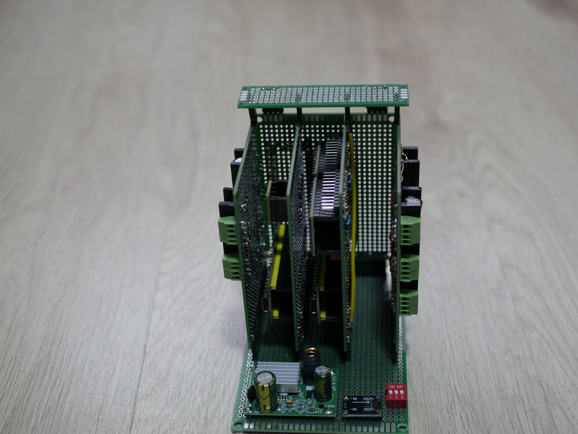

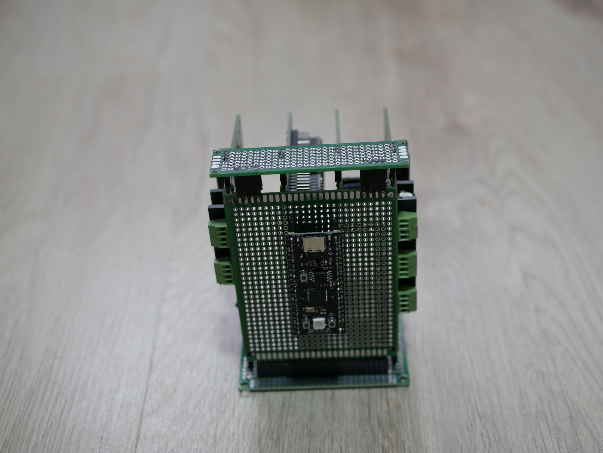

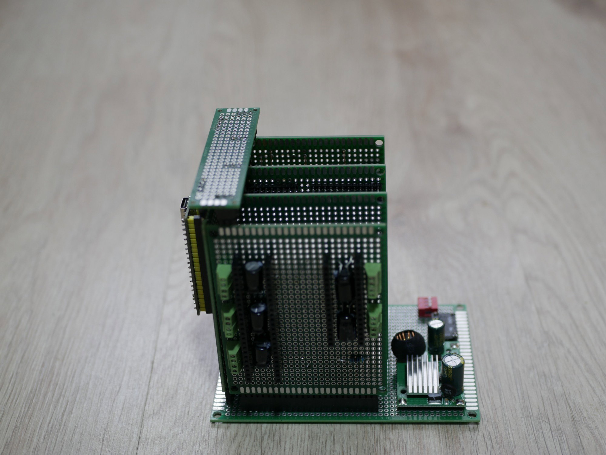

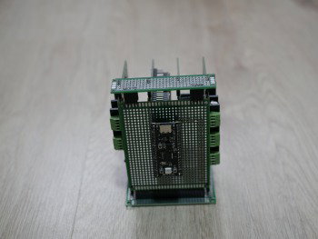

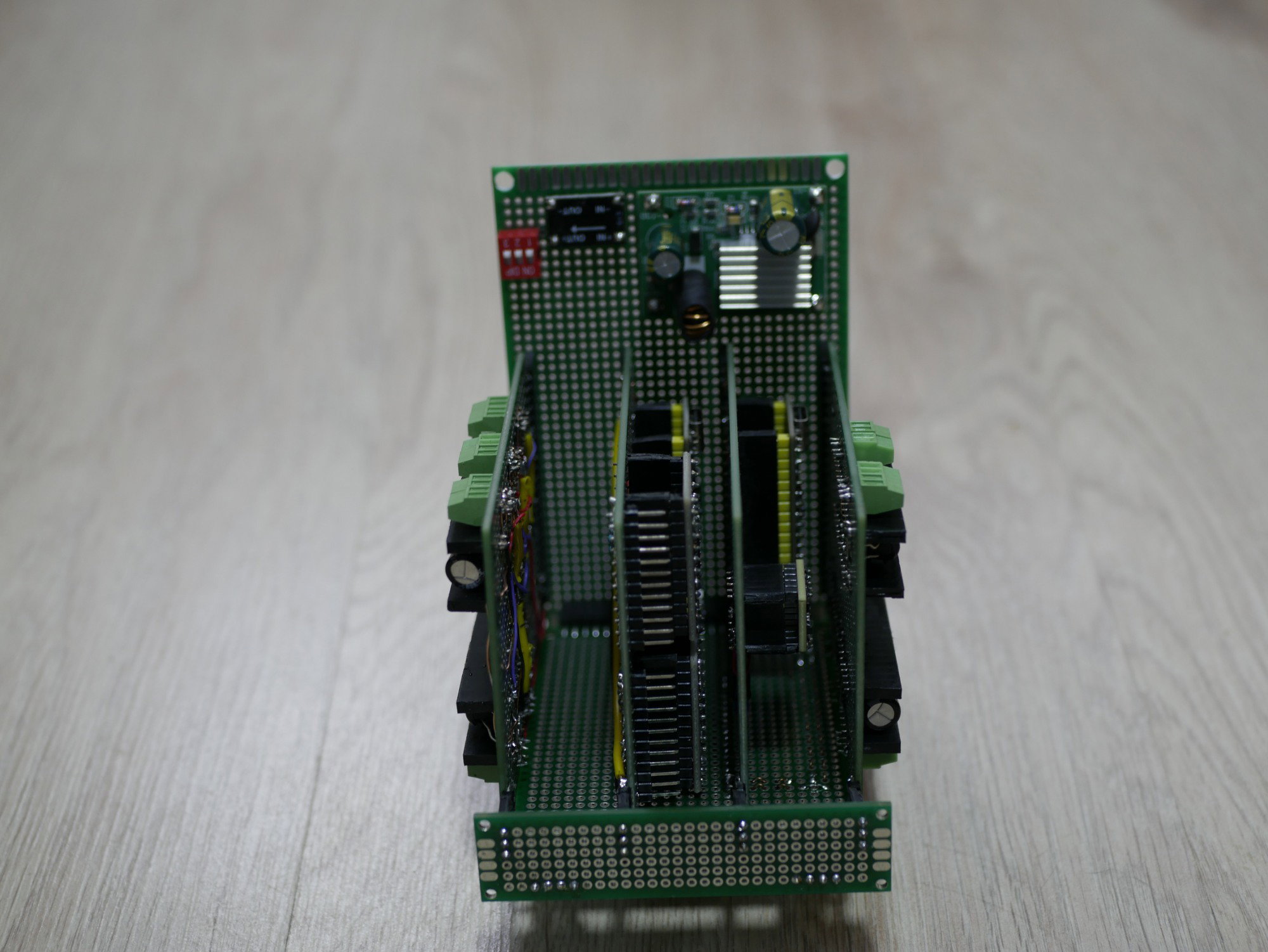

Elektronika:
_1070112.thumb.JPG.0037ddd615aa2af8c0023fd34e3a5bbc.JPG_1070113.thumb.JPG.6d1c3eaa3642b1e6fd57e749baf319df.JPG_1070114.thumb.JPG.b08193f60cfb005bbfb58156877e34c6.JPG_1070115.thumb.JPG.f41f69cdc9b501454f9f27b725294954.JPG_1070116.thumb.JPG.b6fd5a438ce17c65b18ec0c7b9deefa2.JPG

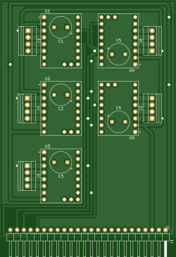

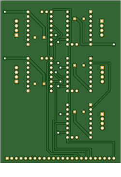

Płytka z sterownikami silników:
bottom.thumb.png.bf5215d60c732a6cee036f2cdcf44352.pngtop.thumb.png.e30c1548cf3f8c11c1236525b4c85c06.png

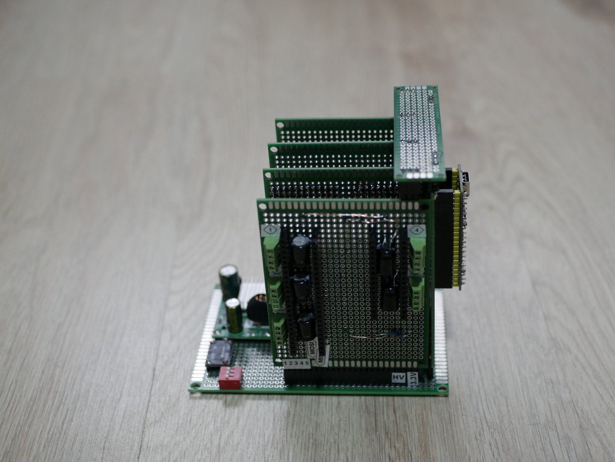

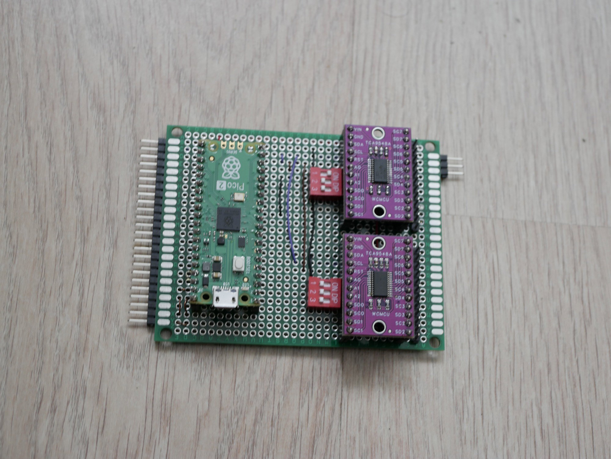

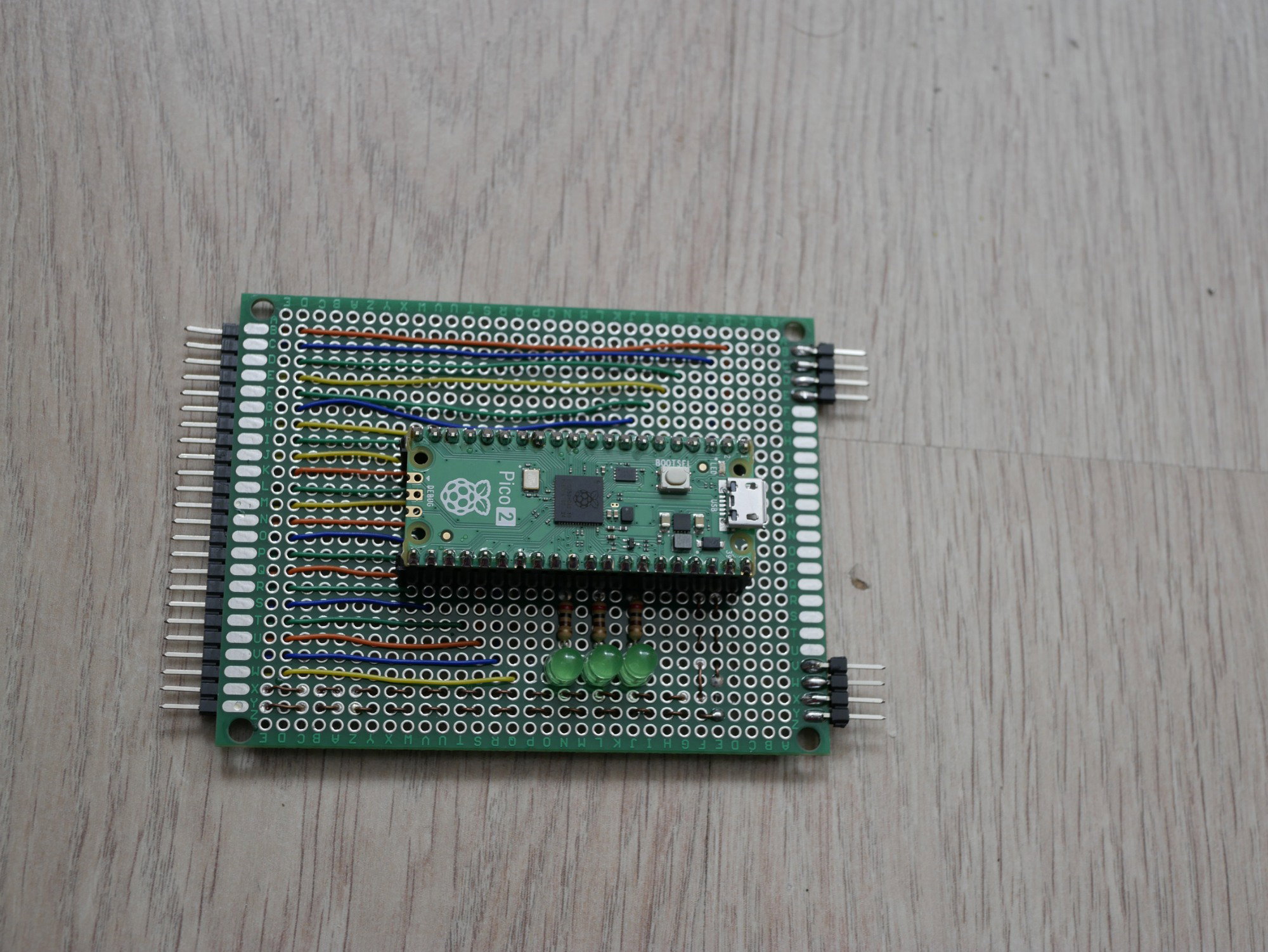

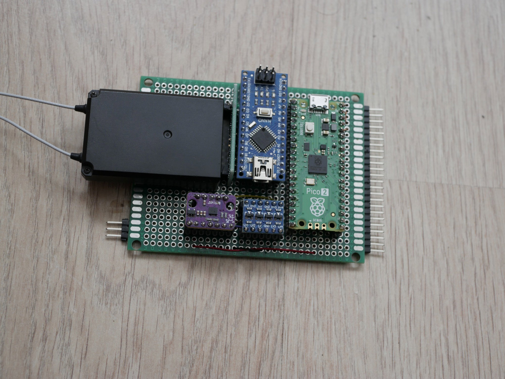

Porobiłem pcb i programy komunikacja między płytkami działa oprócz nano do pico(i2c konwerter nie działa poprawnie zamówiłem innego). Nie działa również jeden z ekspanderów i2c. Nano służy do kontroli bezprzewodowej.
_1070125.thumb.JPG.bc0071bfa11e4269af1e9ca6e19467ba.JPG_1070126.thumb.JPG.a81c285f15cb1aed03c3fd5bd81a0277.JPG
Edytowano przez skmskm

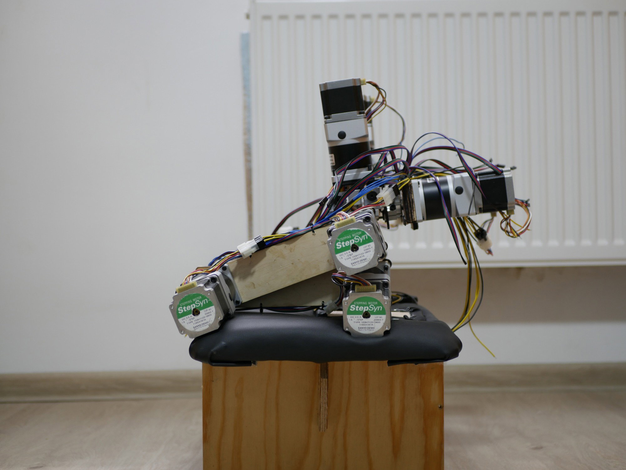

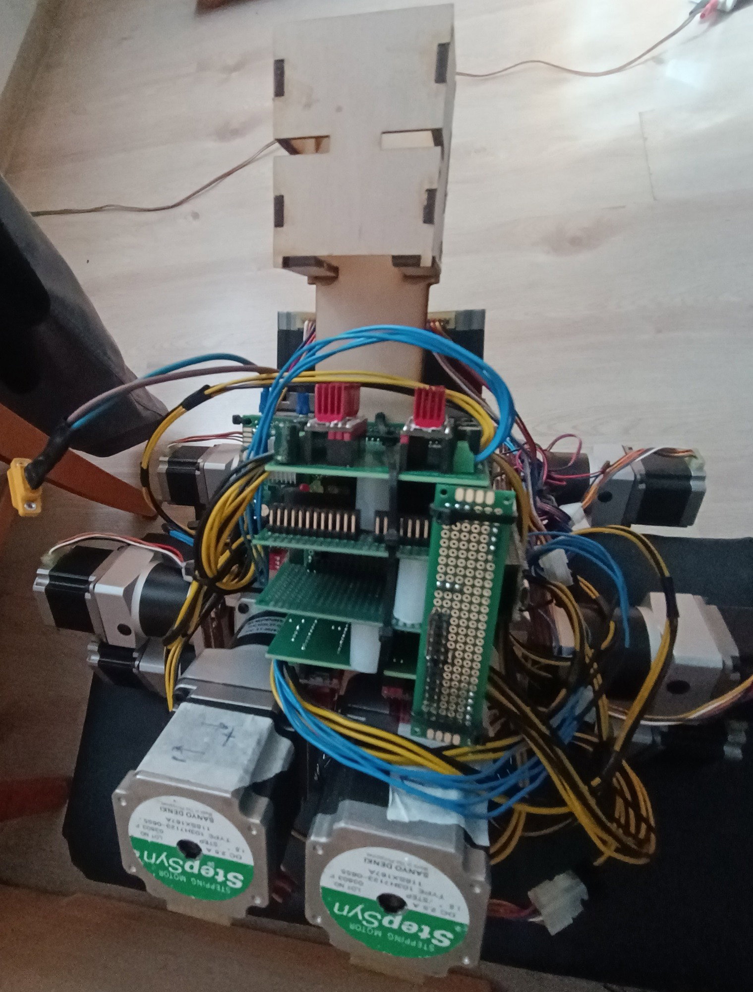

Pierwsze testy gotowe sterowanie działa steruje zdalnie silnikiem krokowym z przekładnią 1:50 z użyciem tmc5160 (wewnętrzny motion controller). Silnik osiągnął bez przekładni 3750 rpm i z przekładnią 2812 rpm ( obniżyłem w razie czego nie gubiło kroków 2343 rpm ).
Po testach musze zwęzić nogi są trochę za daleko liczyłem że jak jedna stanie pod skosem to utrzyma równowagę na jednej nodze. Jestem wstanie zwęzić o 14cm z 20cm rozstawu silników. i musze usunąć sprężyny z nóg dam tulejki aluminiowe które wytoczyłem. Przy zwężaniu przy okazji zrobię mocowanie baterii.
Plan Awaryjny to danie drążka u góry który się przechyli na bok dla równowagi.
Kupiłem okazjonalnie dwie baterie do niego 22.2V 4000mAh za 139zł plus przejściówka na XT60:
