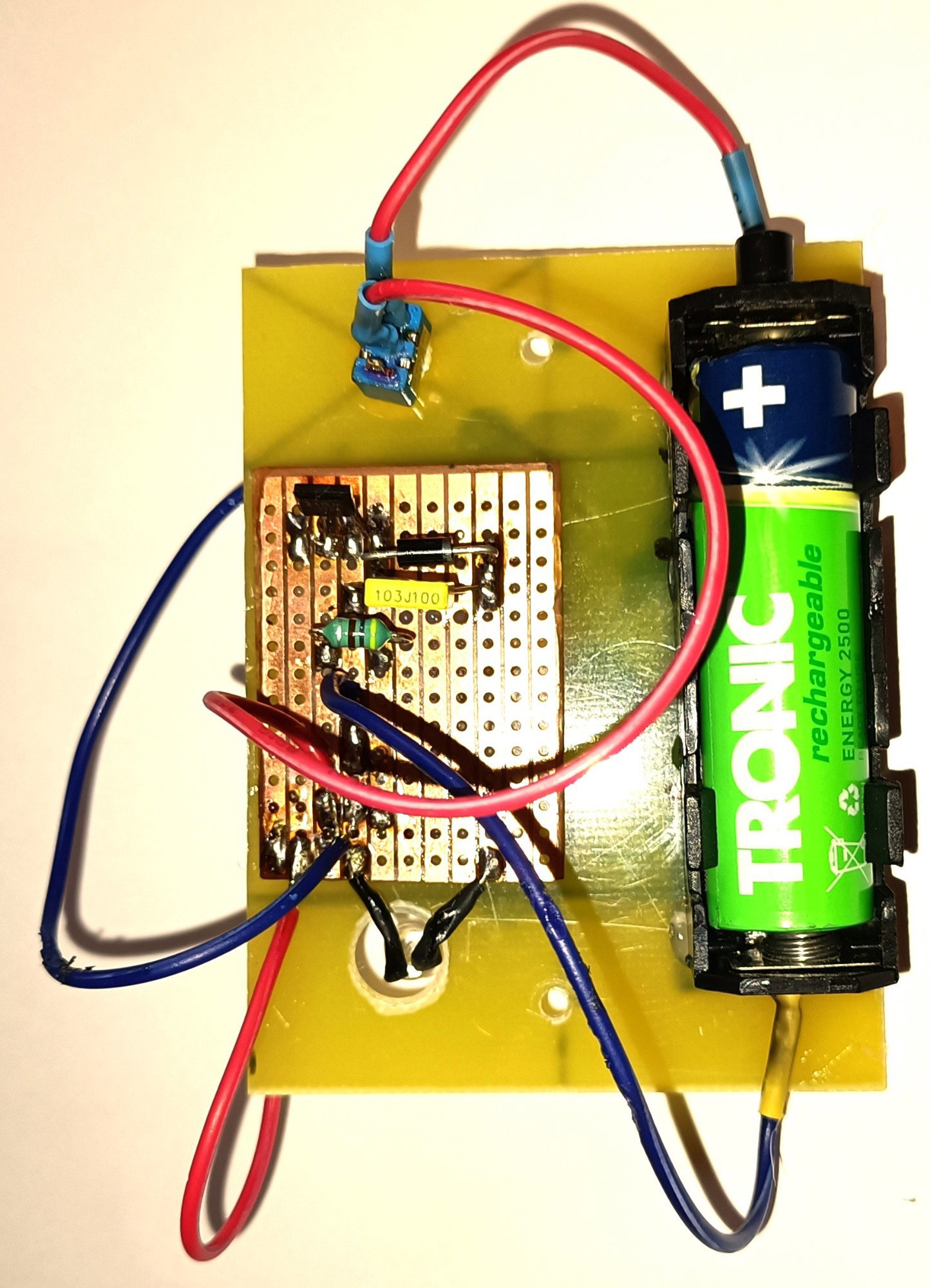

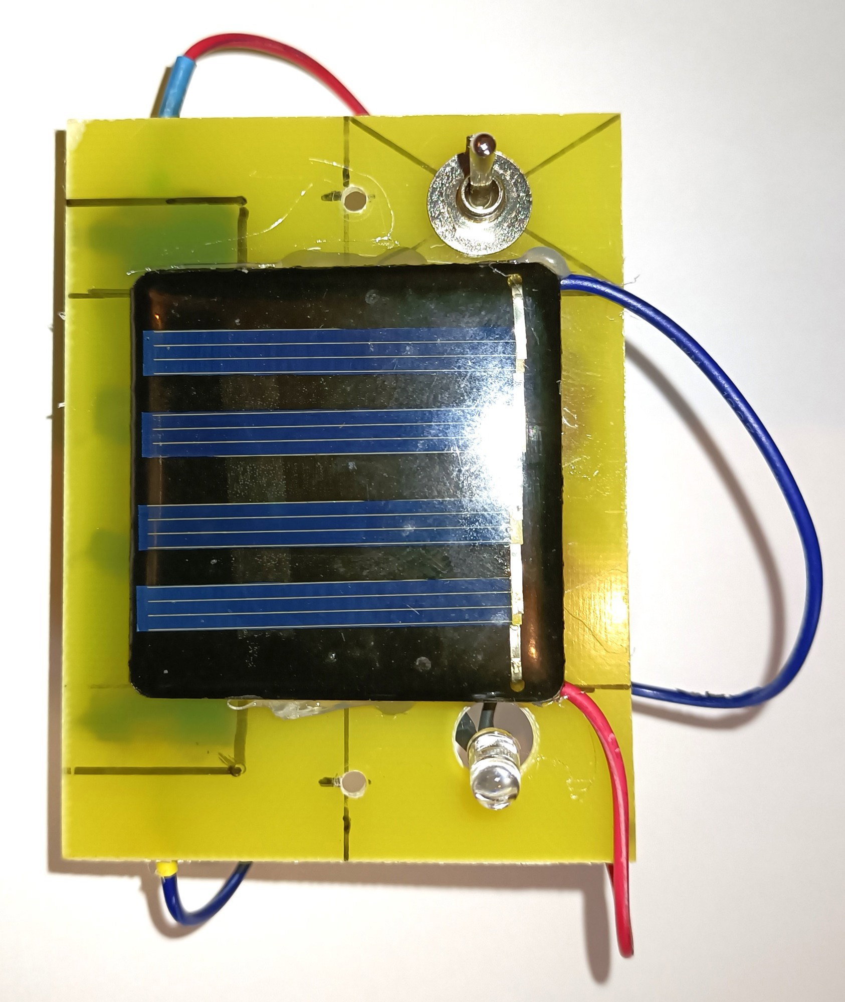

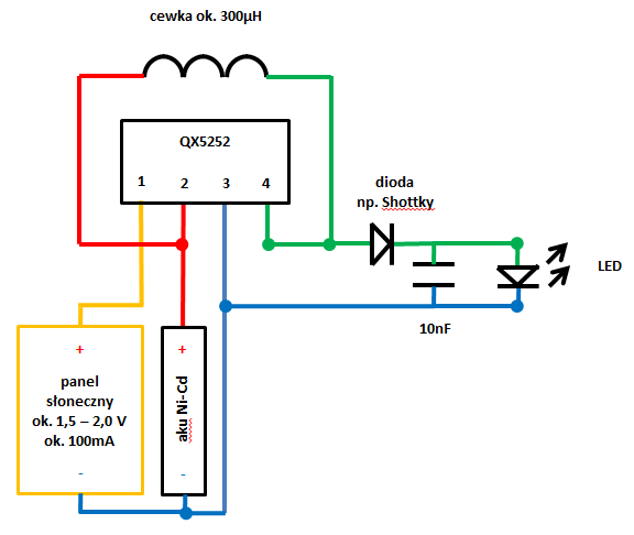

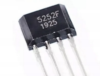

  1. Małe a cieszy ... układ QX5252, zasilanie małych lampek LED zasilanych akumulatorem NiMH, z możliwością doładowania z ogniwa słonecznego. Układ scalony QX5252 to specjalizowany sterownik LED zaprojektowany do zastosowań w solarnych lampach ogrodowych i innych energooszczędnych urządzeniach oświetleniowych. Jest to układ typu boost (podwyższający napięcie), który umożliwia zasilanie diod LED z pojedynczego ogniwa AA lub akumulatora NiMH o napięciu od 0,9 V do 1,5 V. Kluczowe cechy QX5252: Zakres napięcia wejściowego: 0,9 V – 1,5 V, Prąd wyjściowy: od 3 mA do 300 mA, Wysoka sprawność: do 84%, Minimalistyczna konfiguracja: wymaga jedynie zewnętrznego dławika do działania, Zintegrowane funkcje: wewnętrzny przełącznik, dioda Schottky’ego, układ kontroli światła (włączanie/wyłączanie w zależności od oświetlenia), oraz zabezpieczenie przed nadmiernym rozładowaniem. Dzięki tym właściwościom, QX5252 jest często wykorzystywany w prostych projektach DIY oraz w komercyjnych lampach solarnych, gdzie kluczowe są niskie koszty, prostota konstrukcji i niezawodność. Nota katalogowa: https://mikroshop.ch/pdf/QF5252F.pdf?utm_source=chatgpt.com Wśród wielu dostępnych w sieci schematów polecam na początek: Elementy: 1. Układ QX5252 - np. w obudowie TO-94. 2. Cewka o zakresie od ok. 33 μH do 330 μH, w zależności od prądu jakim chcemy zasilać diodę świecącą LED. W tym przypadku zastosowano cewkę ok. 300 μH , co dało pobór prądu z akumulatora ok. 7mA. np. https://botland.com.pl/dlawiki/23052-zestaw-dlawikow-osiowych-3x7mm-140szt.html Szacunkowe wartości indukcyjności dla uzyskania poszczególnych wartości prądu. Faktyczny prąd w układzie będzie zależny od parametrów pozostałych elementów w układzie. 3. Dioda dowolna typu Shottky, może być również impulsowa np. 1N4148. np. https://botland.com.pl/diody-schottky/306-dioda-schottky-1n5819-1a-40v-10szt-5903351244480.html 4. Kondensator 10 nanofaradów. np. https://botland.com.pl/kondensatory-ceramiczne-tht/4928-kondensator-monolityczny-10nf-50v-10szt-5903351248365.html 5. Dioda świecąca LED - dowolna biała, kolorowa lub zmieniająca kolory. 6. Akumulator NiMH - dowolny np. paluszkowy o pojemności ok. 2500 mAh ale można zastosować też akumulatory do lampek ogrodowych, które przeważnie mają mniejsze pojemności np. 300 mAh. Akumulator można dobrać w zależności od poboru prądu przez układ np. jeśli układ pobiera w nocy ok. 10 mA, to w ciągu np. 10 godzin w nocy pobierze ok. 100mAh a biorąc pod uwagę, że układ nie zawsze uzupełni energię w ciągu dnia z ogniwa solarnego, to można przyjąć, że akumulator ok. 300 mAh może być odpowiedni. W praktyce cena i dostępność popularnych akumulatorów NiMH np. 2500 mAh nie stwarza problemów, można taki zastosować. Należy zauważyć że akumulatorki NiMH wykazują minimalny efekt pamięci a czas ich użytkowania jest stosunkowo długi. 7. Panel słoneczny - o napięciu roboczym do ok. 2V. Realizacja. Układ można zlutować na płytce uniwersalnej a części połączyć klejem na gorąco. Efekt działania: lub na stronie: https://thomataelectronics.blogspot.com/2025/04/mae-cieszy-ukad-qx5252-zasilanie-maych.html Oczywiście układ można używać bez panelu solarnego, wtedy pracuje jako prosta przetwornica, zasilając diodę LED z akumulatora lub baterii. Zachęcam do eksperymentowania z tym układem, w sieci można znaleźć ogromną ilość zaskakujących zastosowań tego układu, powodzenia ! https://www.youtube.com/watch?v=Uvj-NOtm9xk
