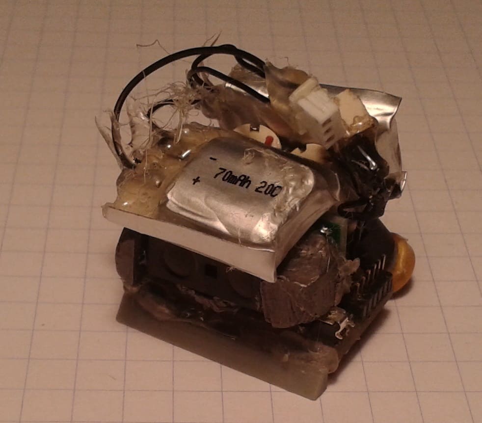

  5. Chciałbym wam przedstawić mojego nanosumo. Muszę od razu przyznać, że nie ma rewelacji, ale może ktoś coś podpatrzy i będzie większe zainteresowanie kategorią. Koszty takiego robota można spokojnie zamknąć poniżej 100 zł Cała płytka wykonana termo transferem. Ścieżki mają grubość ok 0,254 mm więc uważam że jest to osiągniecie. Dane techniczne Masa 17 g Wymiary 25x25x25 Silniki Pololu (włożone awaryjnie po spaleniu się silnika tuż przed zawodami) Elektronika Cała płytka mieści się w wymiarach 14,5 x 25 mm. Schemat i widok płytki widoczny na obrazkach poniżej. Zasilany jest z 2 Lipo 70 mAh zakupionych w hk. Do stabilizacji napięcia wykorzystuję MCP1802T-5002I/OT. Za sterowanie silnikami odpowiada mostek TB6552. Czujniki linii to standardowe KTIRy. Cała drobnica w smd 0402. Jako czujnik przeciwnika używam Sharpa cyfrowego 10 cm . Goldpiny 1,27 mm. Całością steruje Atmega88MU, która jest w obudowie MLF. Program Program jest bardzo prosty i napisany w C. Robot kręci się w kółko do momentu kiedy robot nie wykryje przeciwnika lub najedzie na linię. Mechanika Wcześniejsza wersja miała przekładnie zbudowaną z przekładni z serwa, jednak w wyniku awarii silnika (z mojej winy) tuż przed zawodami zmuszony byłem do wykonania prowizorki, która jest do dziś . Ogumienie wykonane z paska gumy modelarskiej. Pług i felgi wydrukowane na drukarce 3D. Czekam na pytania i komentarze.
