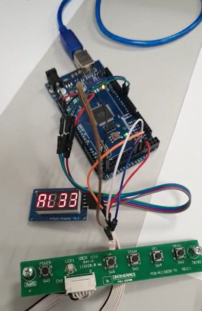

Menu dla modułu 4-digits 7-segmentowy
Napisano
W osobnym temacie samo menu do wykorzystania z wyświetlaczami 7 segmentowymi, pozwala się przełączać pomiędzy kolejnymi "stronami" w pętli np.: 1 - 2 - 3 - 4 - 1 - 2 - 3 -...
Button podpięty pod PIN w przykładzie 4 (INPUT_PULLUP) i zwierający z masą GND.

okej, nie jest to rozwiązanie satysfakcjonujące, jeśli ma byś statyczne wyświetlanie ok.
W momencie gdy dodam np.
  int value = analogRead(2);
  Serial.print(F("Wejscie analogowe 2 ma wartosc: "));
  Serial.println(value)
w pętli loop. to będzie sobie wyświetlać serial w monitorze wartości, lecz wyswietlając w case1 (1 strona) te zmienna value, nie zmienia się, nie odświeża jej nawet po przeskoczeniu przez wszystkie strony. No to się pocieszyłem 🙂
Poprawiony kod...
po dodaniu klawisza przełączającego zmienną pokazMenu na true/false, oraz warunku if..else uwzględniającego tą zmienną i powodującą wykonanie kodu dla programu właściwego .. np wyświetlanie wartości na wejściu analogowym (przy pokazMenu=0) lub kodu dla menu (pokazMenu=1).
Domyślnie po starcie wartość zmiennej jest zapisana jako 0.

Dodana kolejna  funkcjonalność, dla zmiany parametrów dla danej zakładki / CASE i wyświetlenie parametrów zmiennej po zmianie.
Aby uzyskać te udogodnienia należy zaraz po
Cytat
else {
dodać następujący kod,
  /* deklarujemy z którego PINu ma być sygnał niski/LOW/0 oraz poprzez '&&' (warunek AND/ i) dodajemy WhichScreen, liczba 2 w tym wypadku mowi ze aby funkcja zadzialala MUSI byc atywna strona 2, dzieki temu dodane dzialania , funkcje, itp beda realizowane wylacznie dla tego okna, zapobiegajac przypadkowej edycji wartosci u mnie 'alarmHigh'. W innym wypadku bedac na stronie 3 niechcacy mozna by zmienic  parametry alarmu */
	if (digitalRead(31) == LOW && WhichScreen == 2) //pierwszy warunek dla wejscia PIN 31 = 0 i strony wyswietlanej 2
          if (WhichScreen == 2) //drugi warunek wstawiony tylko dla pewnosci, bez niego podczas przeskakiwania miedzy funkcjami pomiaru i menu petla byla wykonywana
          alarmHigh[1]++; //tutaj akurat podnosze o 1 wartosc alarmu, i zapisywane jest do tablicy
          hasChanged = true; // odswierza dana strone na ktorej sa wprowadzane zmiany poprawiajac wyswietlanie zmiennych
Oczywiście dla wygody można użyć jednej tablicy do wszystkich stron, aby nie rozrastał się kod.. i tak oto pod zmienną   s  można przypisać numer strony wyświetlanej, oraz miejsce w tabeli..
No dobra,  poniżej całkowity kod, z utworzoną tablicą dla parametrów każdej strony   tabStrMenu[noleży_wpisać_ilosc_stron],
Wykasowane nie potrzebne części kodu z testów.

a jednak, coś jeszcze :D..
dotychczasowy program wymagał przycisku by wejść w menu, wyjść z menu. przycisku by przeskakiwać pomiędzy stronami menu, przycisku do podnoszenia w górę zmiennych, i zmniejszających zmienne. w sumie 4, no nie ukrywam że 5 też dojdzie do zatwierdzania / zapisywania ustawień do eeprom.
Tak czy inaczej można się pozbyć jednego do przeskakiwania po stronach i użyć do tego wyzwalającego menu. W chwili wciśnięcia zamiast zmieniać stan zapamiętany dla  zmiennej pokazMenu, ustawiamy na 1. W wyniku czego ładuje się strona 1,  nasłuchujemy zamiast buttonPin, nadal buttonMenu. po przyciśnięciu go zamiast wrócić do głównej cześci programu z manu, przeskakujemy na następną stronę drugą, trzecią itd.. w zależności ile ich ustawiono jeżeli jak ja używacie 2 stron, dodajemy jeszcze trzecią, i w linii
case 3:  //przykładowa ostatnia strona
     pokazMenu = 0;  //powracamy do głównej części programu
break;
jak w przykładzie, wpisanie pokazMenu =0; ustawia warunek  spełniający wymagania dla głównej części funkcji działającej domyślnie.
by to działało należy zmienić jeszcze te części kodu:
if (digitalRead(33) == LOW) // sprawdza czy na pinie 33 stan LOW niski, jesli tak to ..
  pokazMenu = !pokazMenu; // ..zmienia prawde logiczna w zmiennej typu boolean na przeciwna, czyli 1 na 0 lub 0 na 1
  delay(250);
na:
if (digitalRead(33) == LOW)  //pin buttonMenu
 // pokazMenu = !pokazMenu; // ..zmienia prawde logiczna w zmiennej typu boolean na przeciwna, czyli 1 na 0 lub 0 na 1
 pokazMenu = 1; //obsluga 1 przyciskiem, i ostatnia strona powrot do glownego programu
  delay(250);
i nasłuchujemy ten sam button dla zmiany stron
 int reading = digitalRead(buttonMenu); // obsluga jednym klawiszem do menu
  if (reading != lastButtonState) {
Wstawiony film to prezentacja działania z osobnymi klawiszami do wejscia/wyjscia menu i osobnego do zmiany stron.
vid-20191028-menuLED7seg.zip
Edytowano przez szczepulek
Uaktualnienie informacji, zastosowałem menu do swojego projektu pomiaru temperatur, w miedzyczsie dokonałem kilku jeszcze zmian.
Dodano/zmieniono:
  • alarmowanie o nie zapisaniu zmiennej w ustawieniach przez blink na PIN 13 (miganie przy użyciu millis(), nie jest to takie trudne jak na początku się wydawało) DZIEKI @RFM za motywację 🙂  próbowałem miganie na wyświetlaczach ale przez sposób ich sterowania efekt był mizerny.
  • dodano regułkę podczas przebywania na jednej ze stron Menu i braku aktywności któregokolwiek z klawiszy przez określony czas (u mnie 15 sek, maks. 65 sek z zmienna typu WORD) samoczynnie powraca do funkcji podstawowej, czyli wyświetlania u mnie temperatur czujników.
