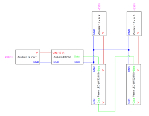

Cześć,
Poniżej przedstawiam schemat (mocno laicki) połączenia dwóch pasków Ledowych (diody WS2815, dla uproszczenia schematu nie rysowałem "backup daty" połączonej z GND) z Arduino/ESP. W schemacie celowo pominąłem rezystor podciągający przy dacie, czy level shfiter przy esp32 etc.  Głównie mam pytanie dotyczące poprawności "zmasowania" zasilaczy, tzn. łącze masy zasilacza nr 2, nr 3 i masę Arduino/ESP?
Dzięki!

Bez wspólnej masy to nie zadziała, bo potrzebny jest wspólny punkt odniesienia pasków LED i mikrokontrolera, ale po co korzystać z trzech zasilaczy? Raczej wystarczy jeden
