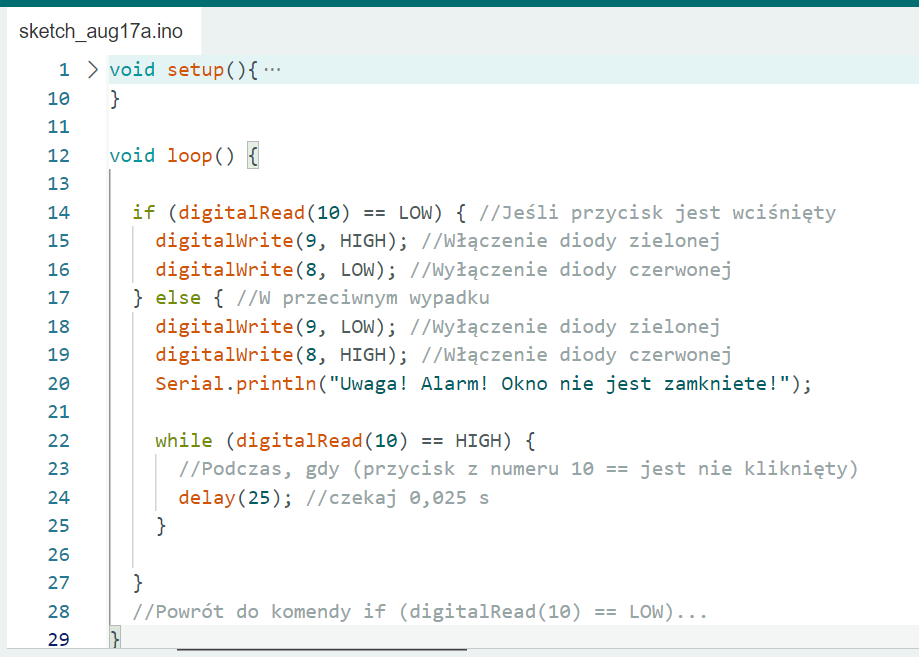

Witam, mam problem dotyczący pętli while w jednej z początkowych lekcji kursu  arduino, oto kod z #3 lekcji
Rozumiem, że kod działa tak, jak opisałe, czyli:
Jeśli przycisk jest wciśnięty, to
zapal diodę z wyjścia 9
zgaś diodę z wyjścia 8
W przeciwnym wypadku:
zgaś diodę z wyjścia 9
zapal diodę z wyjścia 8
Napisz: Uwaga! Alarm! Okno nie jest zamkniete!
Podczas gdy przycisk z numer 10 jest nie kliknięty
czekaj 25 ms
MOJE PYTANIE TO:
Czemu napis "Uwaga! Alarm! Okno nie jest zamkniete!" nie powtarza się co 25 ms? Przecież po 25 ms program powinien chyba się zapętlić i czekać, aż znowu wcisne guzik, jeśli tego nie zrobię, to komenda "else" powie : "Uwaga! Alarm! Okno nie jest zamkniete!".
Może ktoś wyjaśnić, czemu tak się nie dzieje?

Jeżeli w while (digitalRead(10) == HIGH) spełni się warunek, to w nieskończoność jest wykonywana zawartość tego, uniemożliwiając wykonywanie innych części programu. Dopiero gdy już wciśniesz przycisk, to wyjdzie z tej pętli
