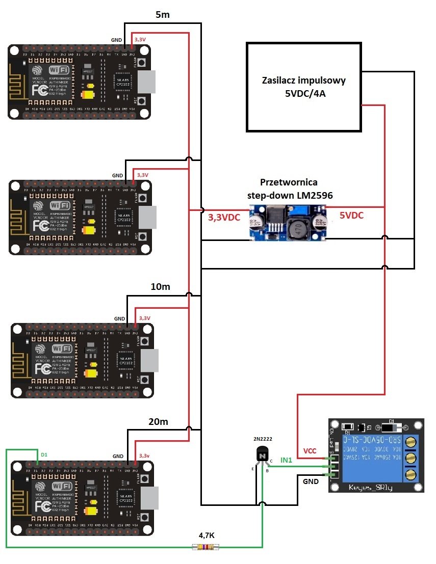

Cześć,
Chciałbym zrobić pomiar temperatury i wilgotności na SHT30 w czterech miejscach (pokojach).
Na początku chciałem użyć jednego ESP8266 NodeMCU V3 i podłączyć do niego 4 czujniki SHT30.
Najdalsza odległość miedzy ESP, a czujnikiem wyniosłaby 20 metrów.
Po szukaniu informacji dowiedziałem się, że jest problem z adresami czujników i komunikacją I2C na duże odległości.
Aby ułatwić sobie sprawę postanowiłem wykorzystać 4 ESP8266 podłączone do jednego zasilacza przewodem 2x0,5mm2.
Do pierwszego ESP będzie podłączony wyświetlacz i jeden czujnik, do kolejnych ESP po jeden czujnik (nie ma tego na schemacie).
Do ostatniego ESP będzie dodatkowo podłączony przekaźnik.
Teraz mam pytanie o poprawność podłączenia wszystkiego (załączony schemat).
Wyczytałem na tym forum, że nie powinno się podłączać płytki i przekaźników pod jedno zasilanie.
Ponieważ można w szybki sposób uszkodzić płytkę.
Czy to oznacza, że bezwzględnie należy użyć dwóch osobnych zasilaczy?
Czy wystarczy (jak na schemacie) jeden zasilacz ale płytkę "puścić" np. przez przetwornicę?
Lub jeden zasilacz i dwie przetwornice (lub przetwornica i stabilizator)?
I drugie pytanie: ESP ma zasilanie 3,3V, a przekaźnik 5V.
Czy jeśli zasilam przekaźnik z zasilacza 5V to dalej będę potrzebował tranzystora żeby nim sterować?

Po mojemu to ja bym nie dawał wogóle przetwornicy 5/3,3V tylko puścić w kabel 5V (wyższe napięcie to mniejszy prąd więc spadki też są niższe) i zasilać płytki 8266 5V tam z gniazda USB dokładając do każdej z osobna kondensatory jakieś 100-1000uF równolegle (taki pseudo filtr RC).
A jeśli chodzi o sterowanie przekaźnikiem to widzę że grafika przedstawia płytkę na której już jest tranzystor z diodą zabezpieczającą przed przepięciami. Ale jak najbardziej ja bym choćby tylko profilaktycznie dał tranzystor albo bardziej elegancko transoptor przy samej płytce 8266 a jego wyjście puścić kablem.
Ma działać i koniec.

W wielu wątkach czytałem że 5V powoli upala ESP dlatego dałem przetwornicę.
Czy do płytki i przekaźnika należy bezwzględnie użyć dwóch osobnych zasilaczy?
Nie wiem, co to jest "upalanie", ale to jest jakaś dyrdymała. Śmiało możesz użyć jeden zasilacz 5V dla wszystkich płytek, pod warunkiem że będzie on miał odpowiednią wydajność prądową - licz po 0.8A na płytkę.
Sam ESP nie korzysta bezpośrednio z 5V. Na każdej płytce jest stabilizator 3,3V, z którego to korzystają pozostałe układy. Dlatego "jakość" tych 5V nie jest krytyczna.
W związku z tym przekaźnik może korzystać z tego samego zasilacza.
