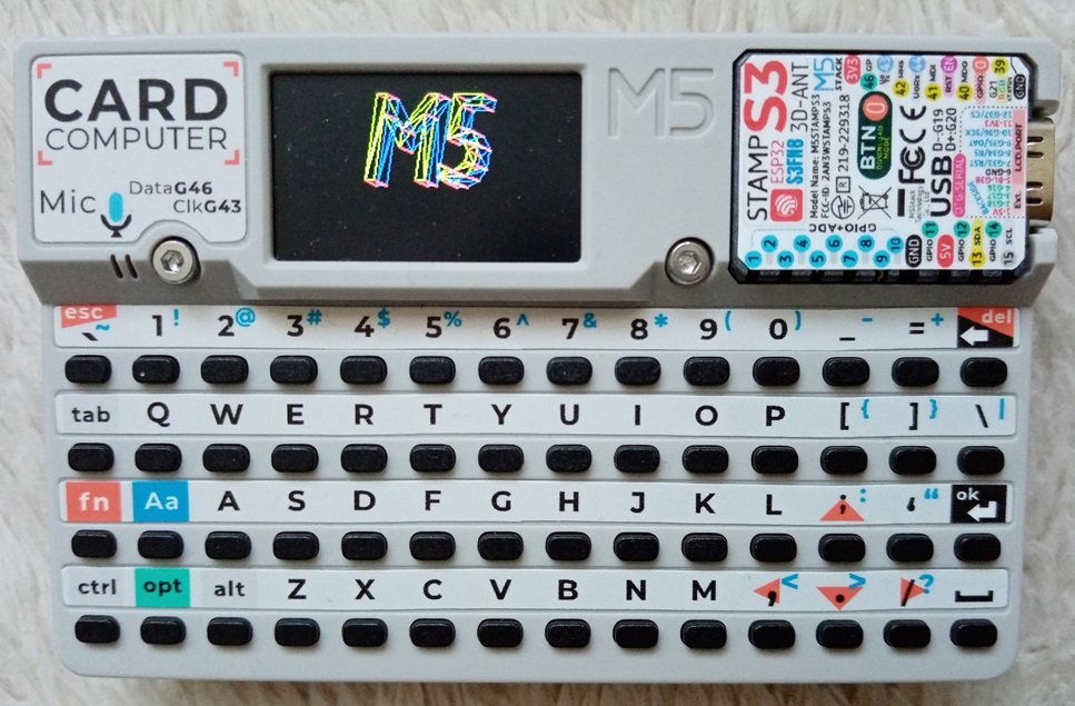

Zwany również Cardputerem to zminiaturyzowana płytka z ESP32-S3, może do kombinezonu. W podstawie obudowy jest magnes do przytwierdzenia z metalową np. klamrą na udzie w kieszeni. W środku procesorek dwurdzeniowy (240MHz, 32b.), obsługuje funkcję Wi-Fi, bluetooth i integruje rozmaite peryferia. Wbudowana klawiatura jakby nawiązuje do stylizowanego gadżetu, ale z wyświetlaczykiem 240px135 ułatwia wprowadzanie i przeglądanie zawartości. Można odnotować emiter podczerwieni, co przydaje się do sprawdzenia pilotów kina domowego, czy zwykłego projektora w ogródku. Złącze grove pozwala rozbudować o przenośne czujniki ciśnienia powietrza lub innych pomiarów otoczenia. Gniazdo kart micro SD rozszerza przestrzeń dyskową (8MB-FLASH). Zasilanie jest rozwiązane dwoma akumulatorkami. Do tego wszystko wyjmowalne - w zestawie klucz Hex Key.

Standardowo po uruchomieniu aktywuje się oficjalne User Demo z menu przewijane strzałkami (wybór - Enter😞
  1.  SCAN                     - radaruje dookoła urządzenia bezprzewodowe
  2.  RECORD                - nagrywa z mikrofonu i odtwarza
  3.  CHAT (ESP NOW) - do niezależnej komunikacji tekstowej
  4.  REMOTE (IR)         - wysyła sygnały infrared do kontrolowania odbiornikami
  5.  REPL (>_)              - symuluje PikaPython do pisania skryptu
  6.  SetWiFi                 - można połączyć się z internetem
  7.  KEYBOARD          - po sparowaniu bluetooth działa jako zewnętrzna klawiatura dla tabletu bądź telefonu.
Wyjścia z elementów przez Esc.
