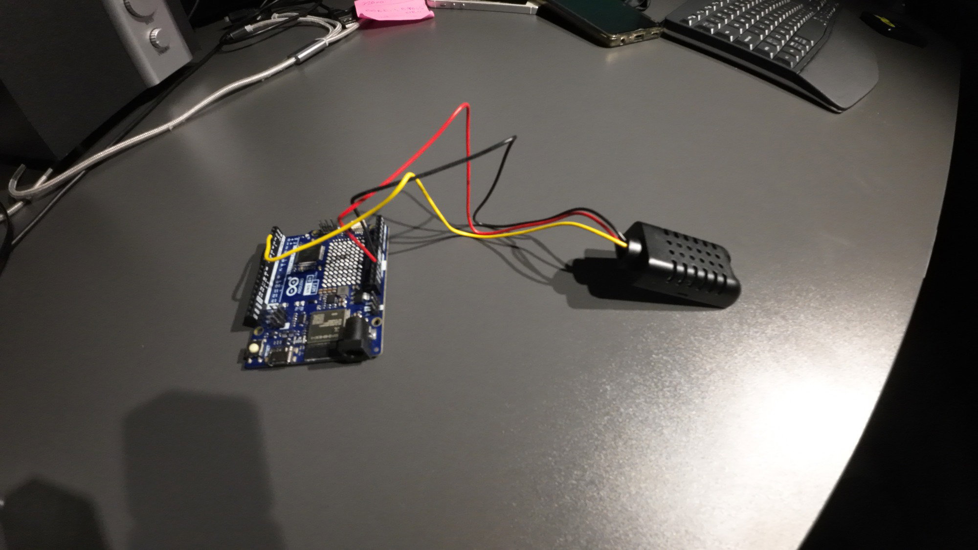

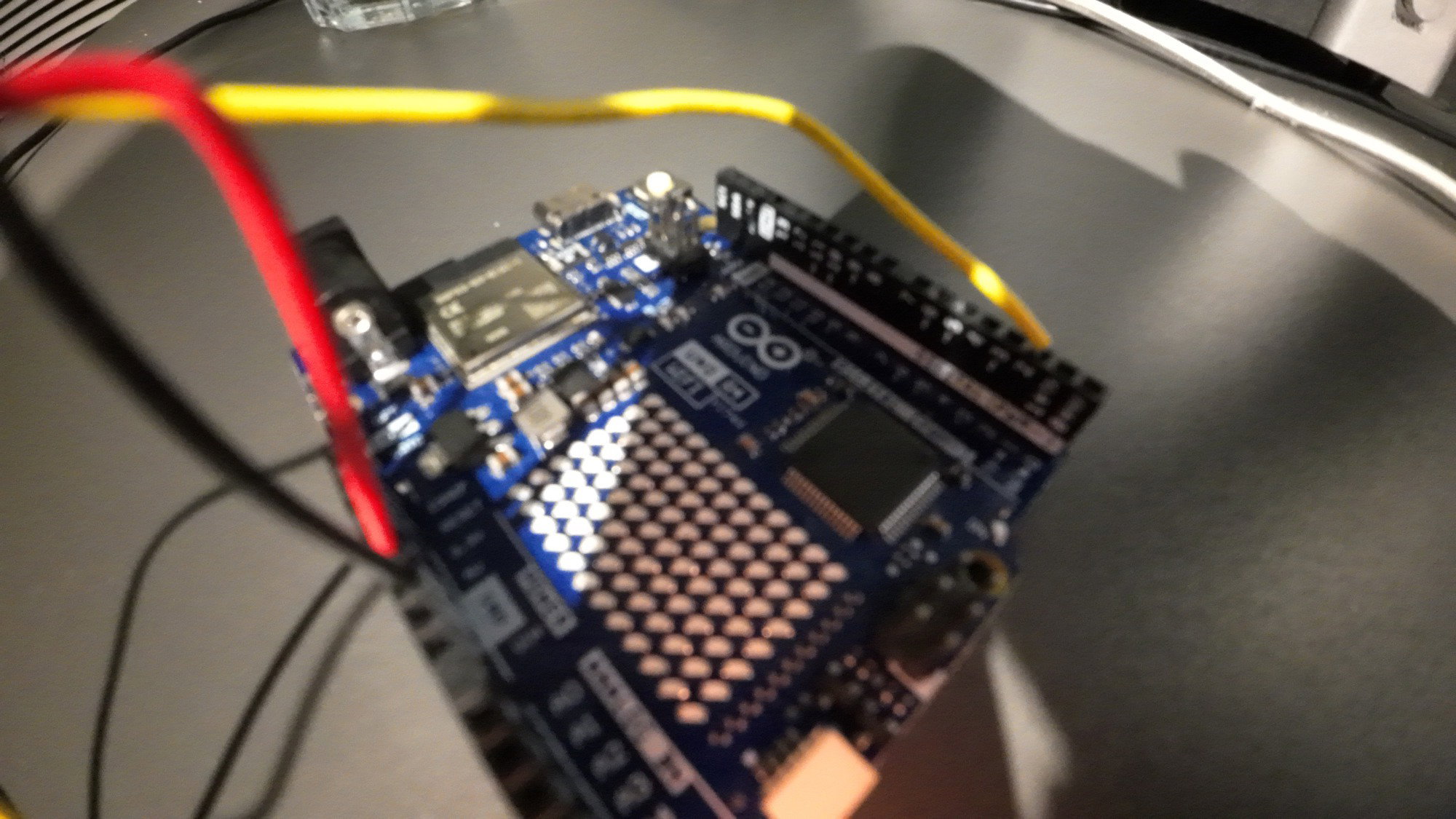

To mały, „retro-tech” projekt z kategorii: prosto, czytelnie i użytecznie — bez aplikacji, bez telefonu i bez kombinowania. Arduino UNO R4 WiFi, czujnik temperatury i wilgotności oraz wbudowana matryca LED robią tu całą robotę: urządzenie na bieżąco mierzy temperaturę otoczenia i wyświetla ją w formie łatwej do odczytania na wbudowanym ekranie Arduino.
Na czym polega projekt?

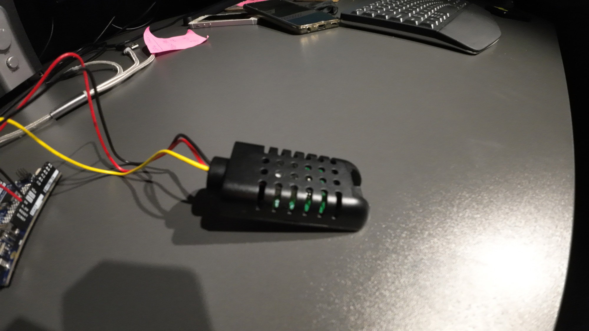

Projekt to prosty miernik temperatury uruchamiany na Arduino UNO R4, wykorzystujący wbudowaną matrycę LED do prezentacji aktualnej temperatury. Pomiar realizowany jest za pomocą czujnika DHT21 / AM2301 w obudowie.
Najważniejsze cechy działania
  • pomiar temperatury (oraz potencjalnie wilgotności — zależnie od fragmentów użytych w kodzie),
  • odświeżanie odczytu co określony czas i prezentacja na wbudowanym wyświetlaczu/matrycy UNO R4,
  • strzałka w górę/dól wskazuje czy temperatura rośnie czy maleje.

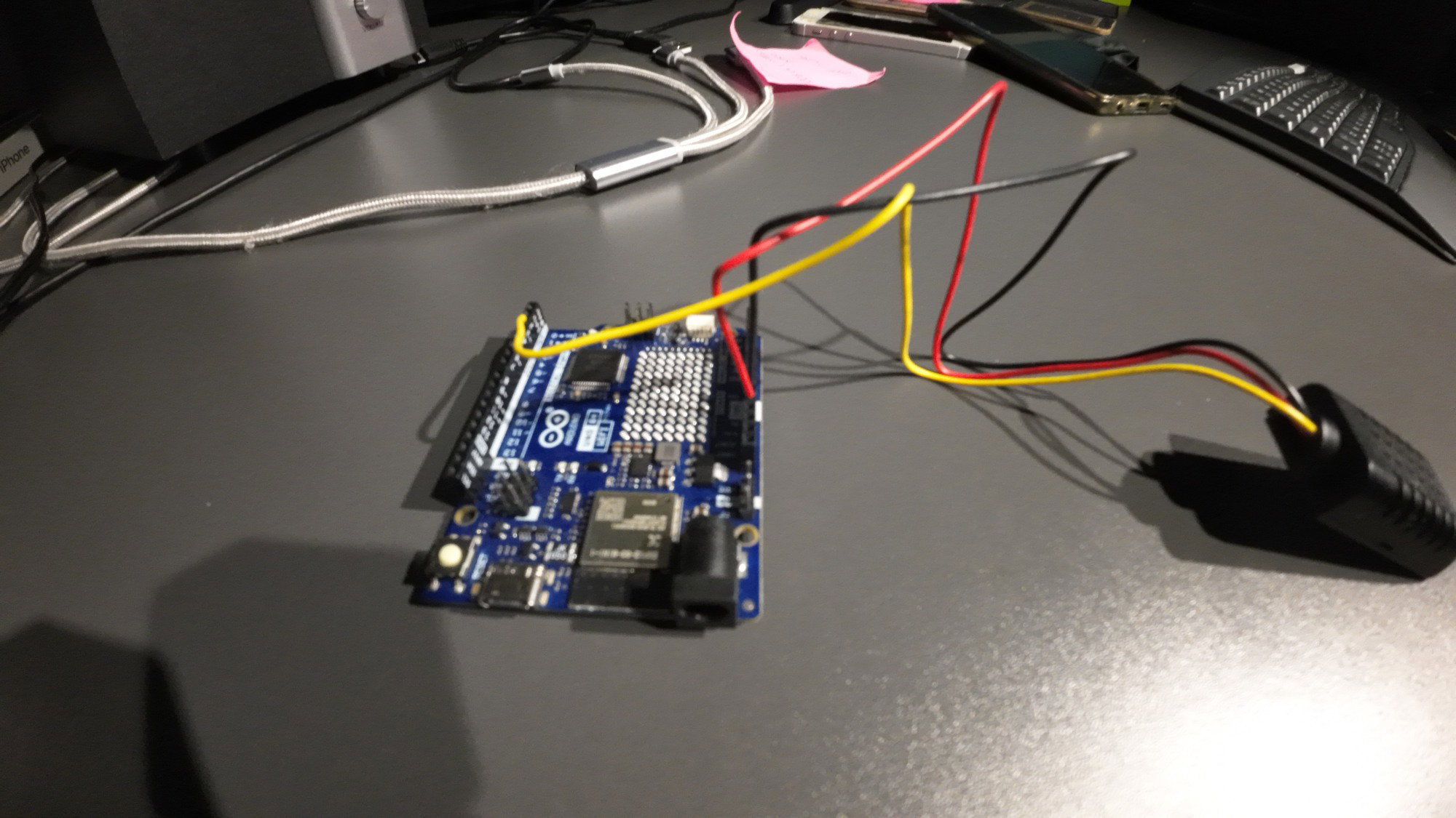

Od strony implementacji projekt jest celowo „minimalistyczny”: czujnik DHT21 dostarcza dane, a Arduino zajmuje się tylko ich pobraniem i czytelną prezentacją. To dobry przykład czegoś, co można odpalić szybko, przetestować w kilka minut i dalej rozwijać (np. o progi alarmowe, buzzer, logowanie po WiFi, itp.).
Użyte podzespoły
Arduino UNO R4 WiFi
Zasilacz justPi 12V/2,5A do Arduino
Dla innych Arduino wyswietlacz LED
Czujnik temperatury i wilgotności DHT21 / AM2301 (w obudowie)
