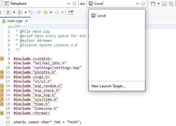

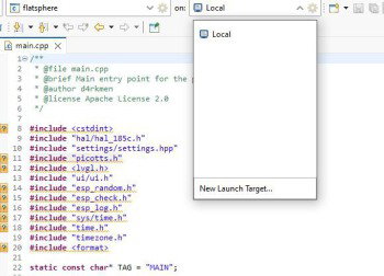

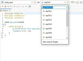

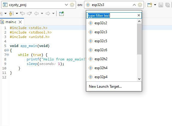

- wgranie przykładowego programu "Hello World"
- wybieramy model procesora np. esp32 i określamy port COM, w zakladce Target, klikając na "słoneczko".
