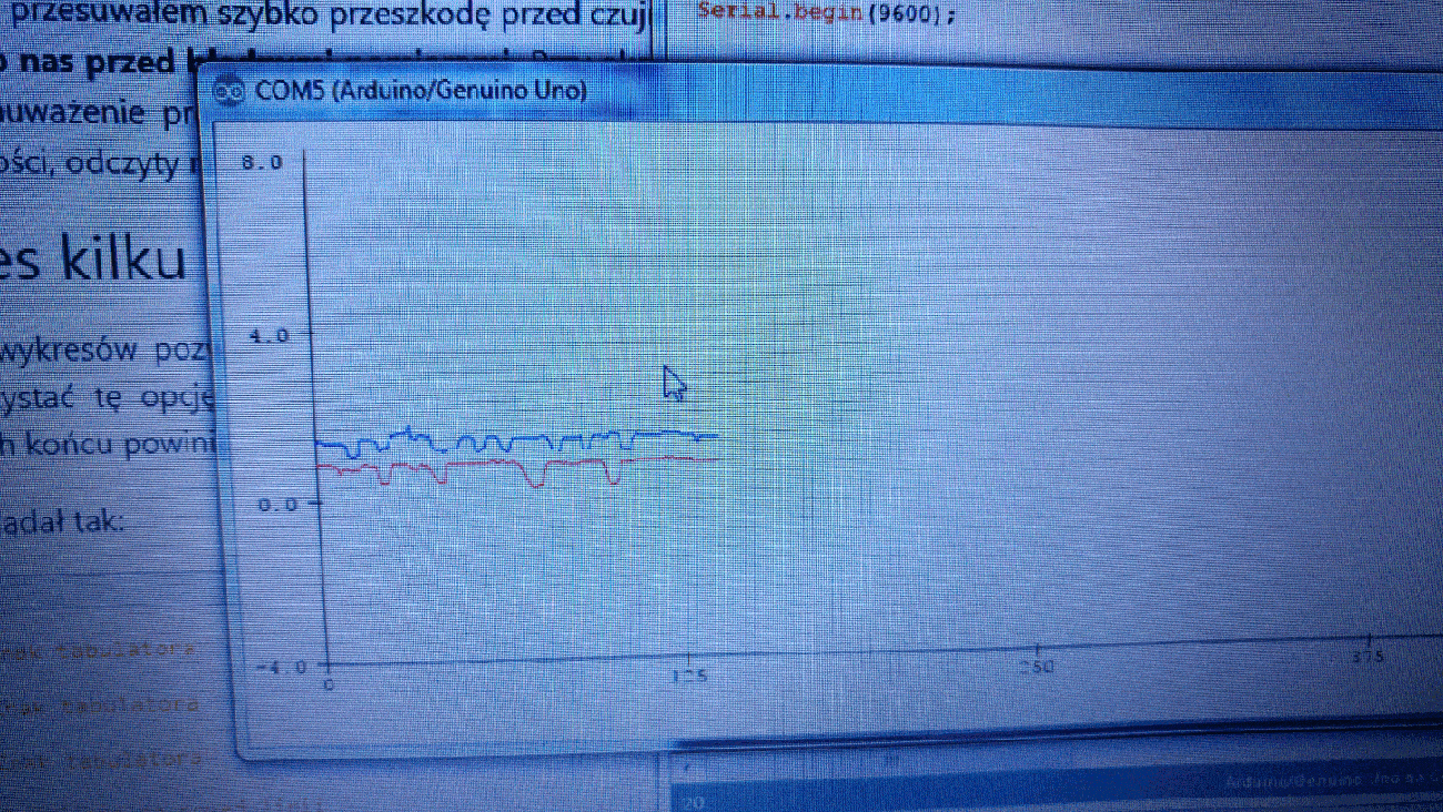

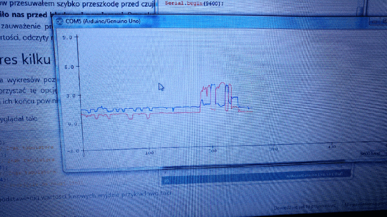

#define fotorezystor1 A5
#define fotorezystor2 A4
float napiecie1 = 0;
float napiecie2 = 0;
void setup() {
Serial.begin(9600);
void loop() {
 napiecie1 = analogRead(fotorezystor1);
 napiecie2 = analogRead(fotorezystor2);
 napiecie1 = napiecie1 *(5.0/1023.0);
 napiecie2 = napiecie2 *(5.0/1023.0);
 Serial.print(napiecie1);
 Serial.print("\t");
 Serial.print(napiecie2);
 Serial.print("\t");
 Serial.print("\n");
 delay(500);
a tak działa (machając rekom)
a tak świecąc latarką

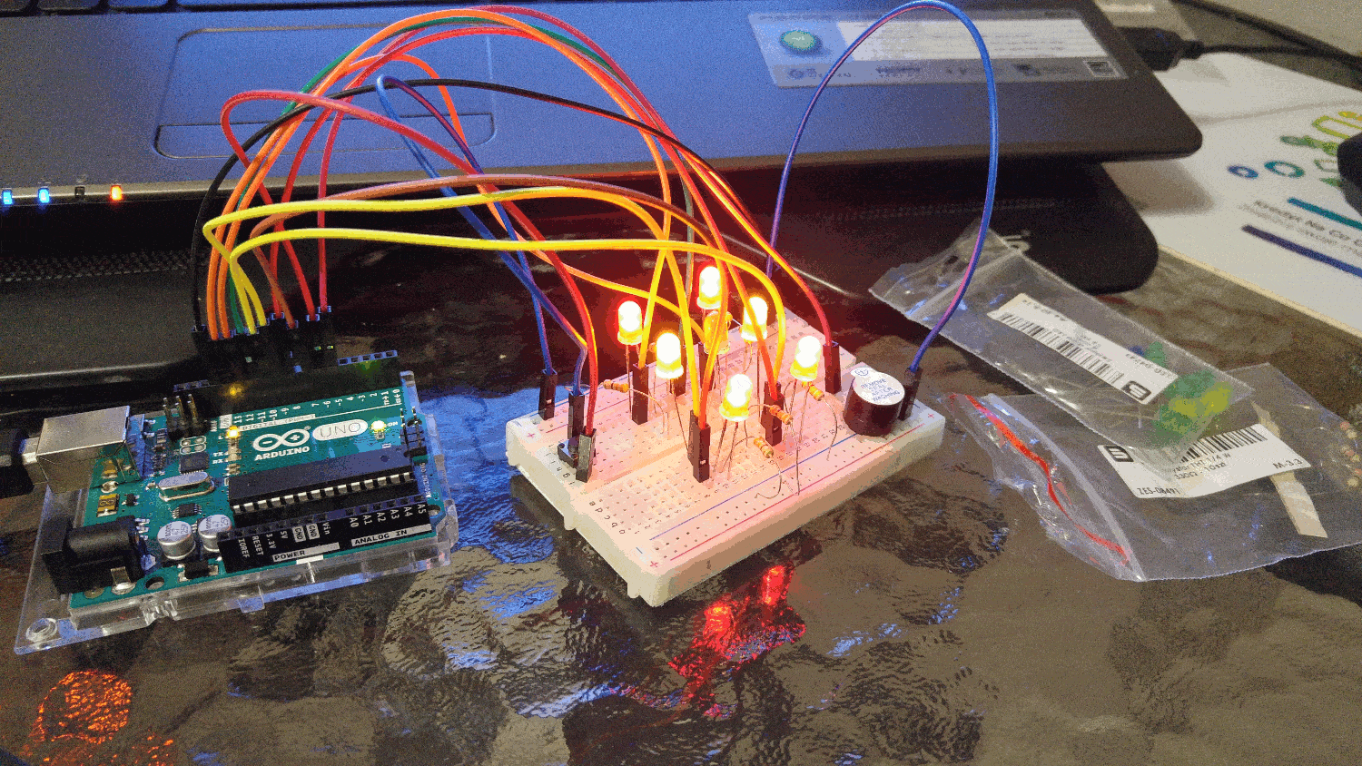

#define pomarancz 13// nadaje różnym pina nazwy
#define Pomarancz 12
#define zielony 11
#define zolty 10
#define Zolty 9
#define czerwony 8
#define Czerwony 7
#define przycisk 6
#define buzer 5
int losowy = 0;

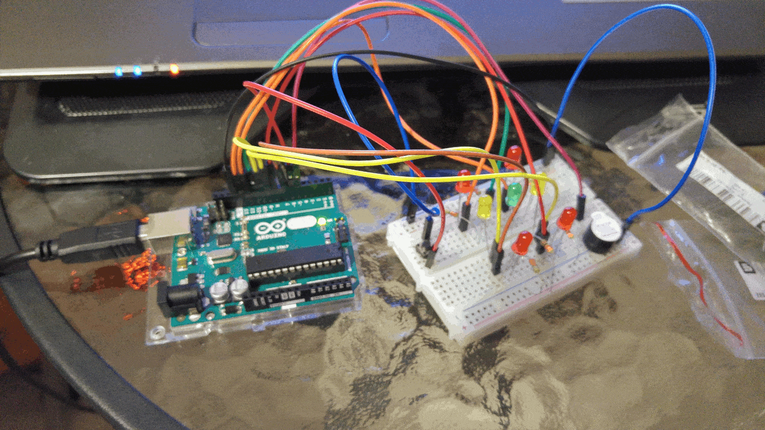

tak wygląda
a tak działa

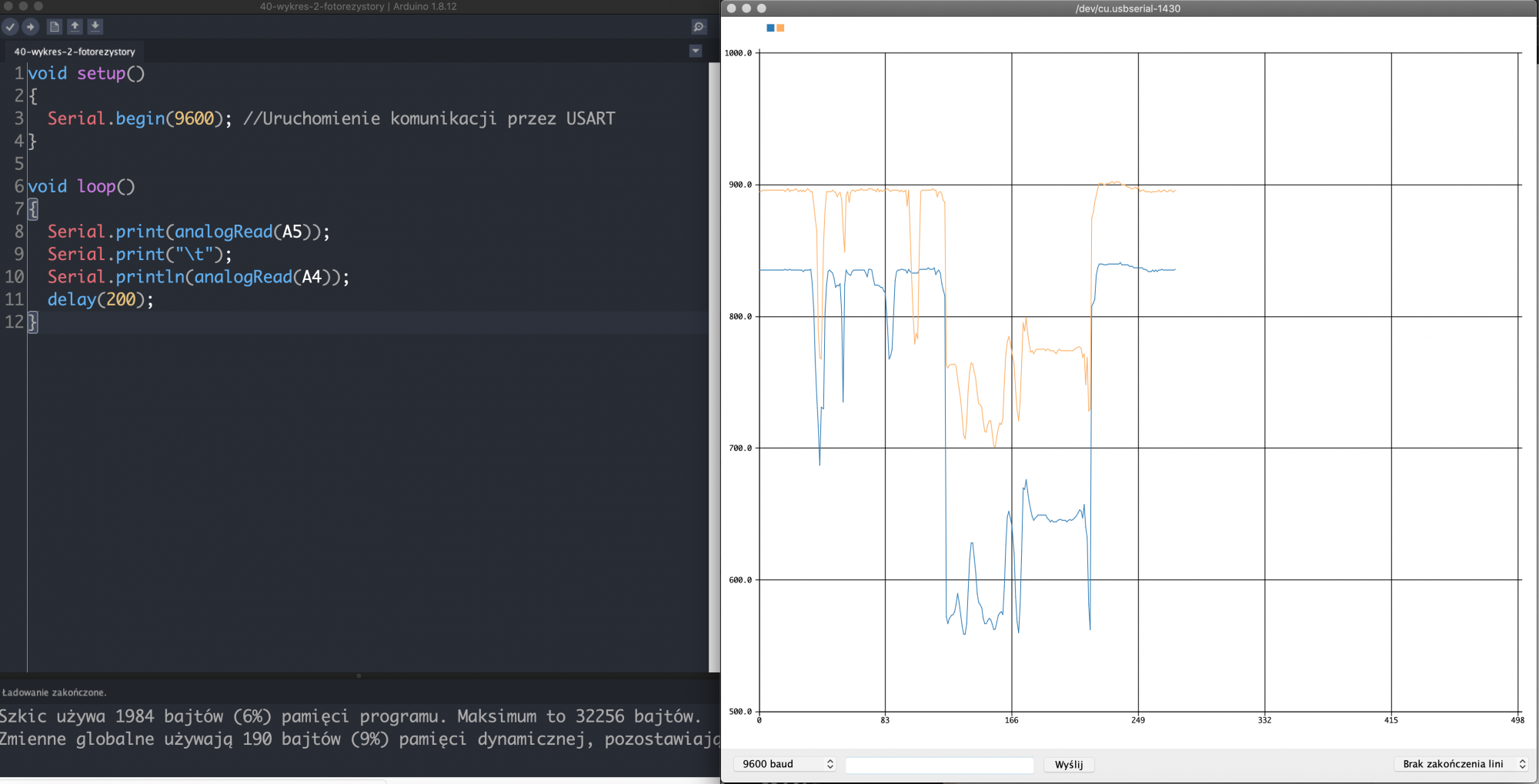

@ceiem super, rysowanie kilku wykresów działa i logika kosatki do gry też jest 🙂 Możesz jeszcze popróbować zapisać program tak, żeby po przytrzymaniu przycisku nie losowało cały czas nowych liczb - w zwykłej grze pewnie by to było uciążliwe 😞 ale tak to super, fajnie że robisz zadania dodatkowe! 🙂

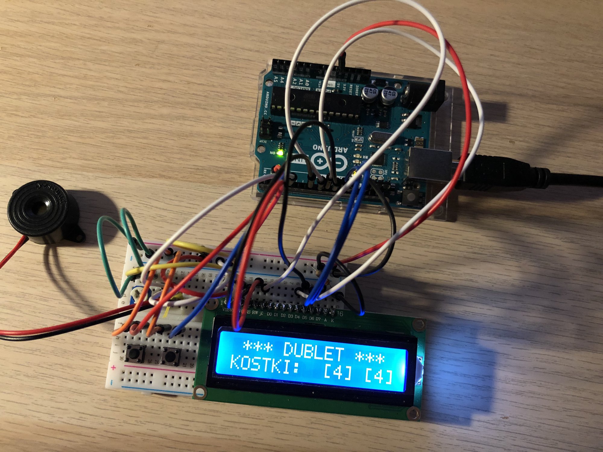

"Takie tam" urządzenie do gry w Backgammona na zakończenie kursu - jako owoc kilkunastu świetnie spędzonych wieczorów. Zastępuje wiecznie spadające ze stołu "analogowe" kostki. Bardzo dziękuję za ten kurs (oraz inne kursy). Naprawdę, kawał dobrej roboty no i wartość edukacyjna jest nie do przecenienia. Szacun!
