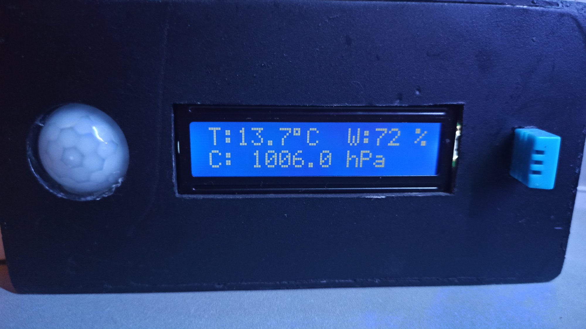

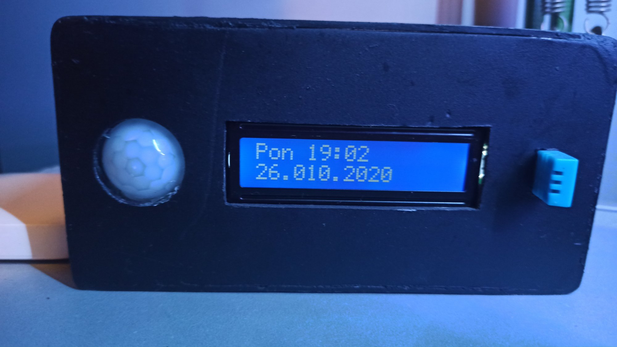

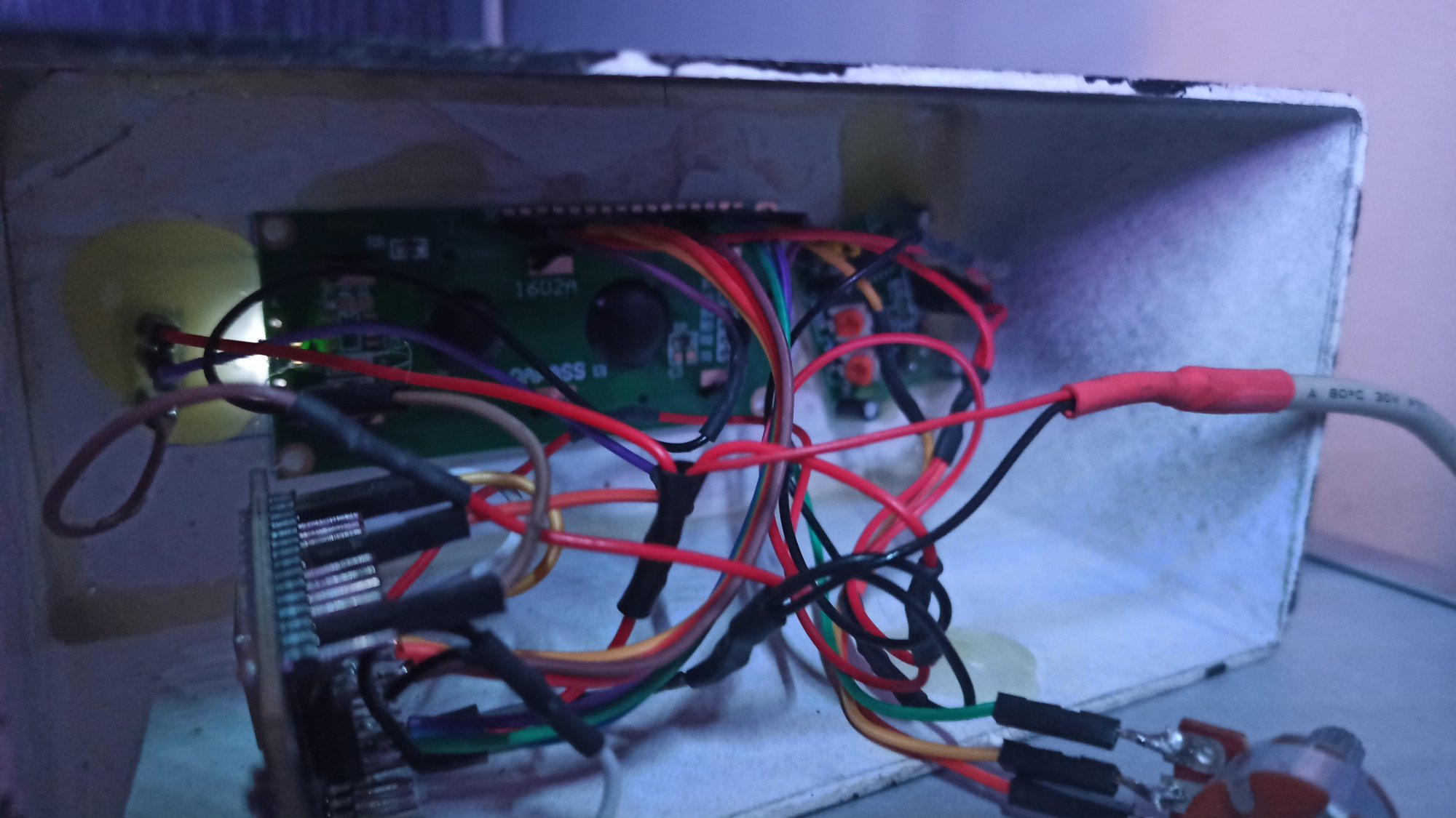

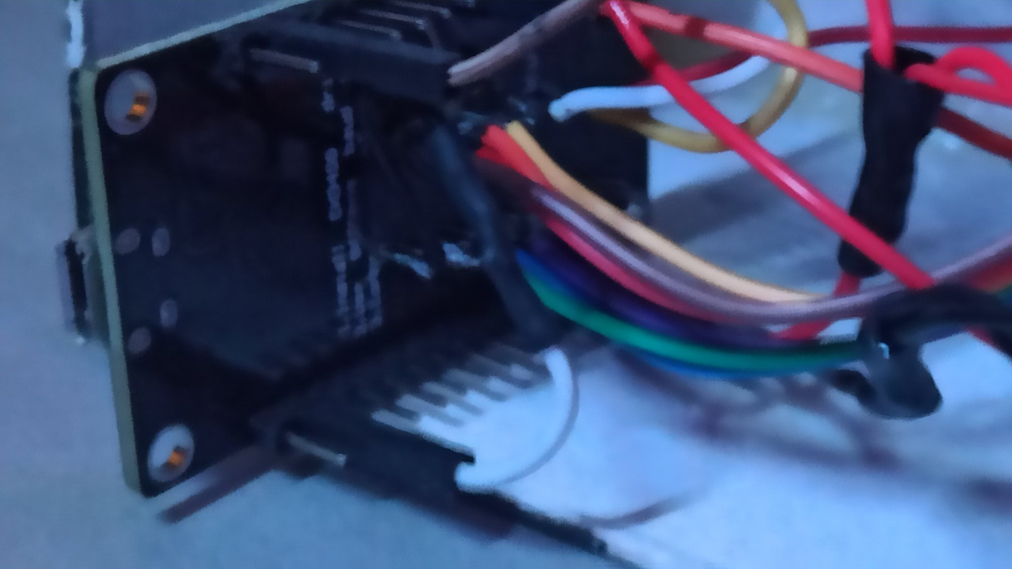

Witam. Podczas pierwszej fali pandemi, z nudów zbudowałem sobie prosty smart zegarek. Wyświetla on dzień tygodnia, datę, godzinę, temperaturę, wilgotność, ciśnienie, miejscowość oraz zachmurzenie.

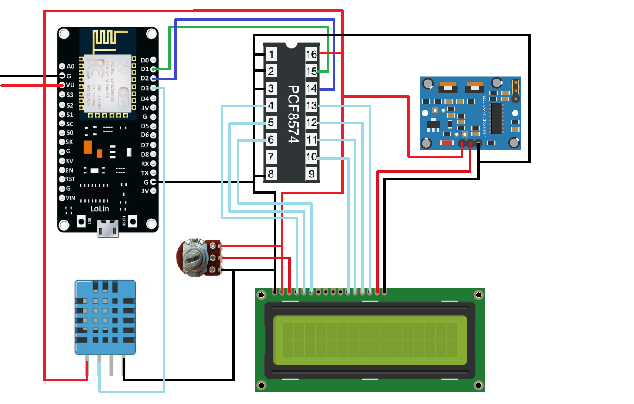

Elementy wykorzystane w budowie

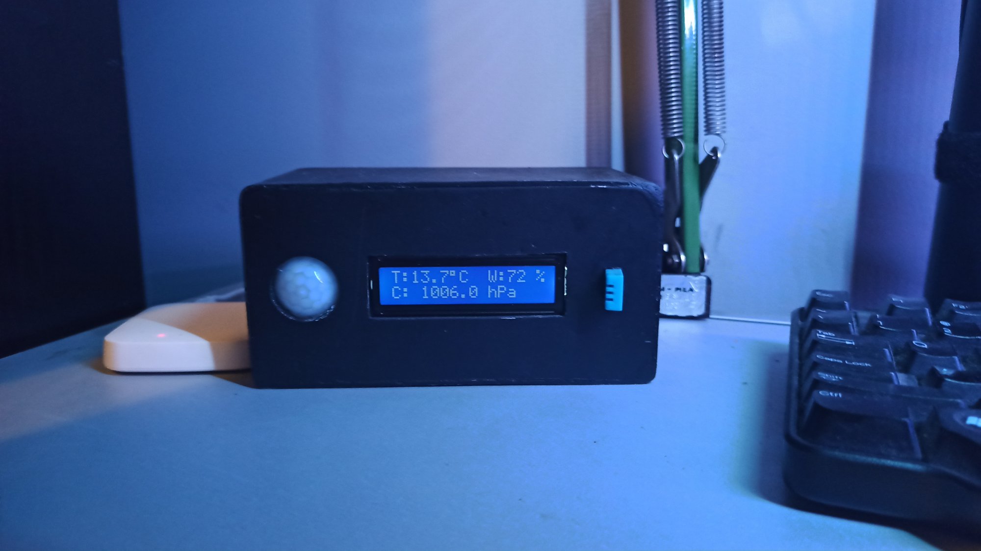

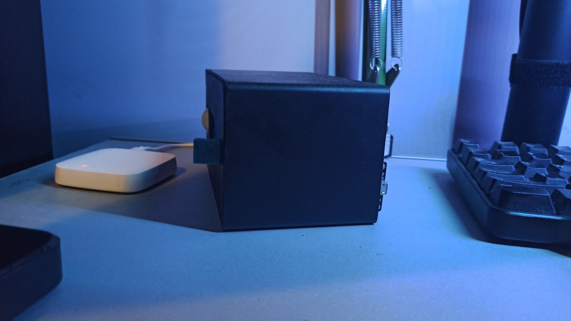

Całość jest zamknięta w obudowie z prostokątnej rury od klimatyzacji i jest pomalowana na czarno. Czujnik ruchu służy do załączania podświetlenia ekranu, po to aby cały czas nie świecił się gdy nie ma nas w pokoju. Całość zasilana jest z USB. Data, godzina oraz pogoda jest pobierania z internetu i aktualizuje się co klika minut

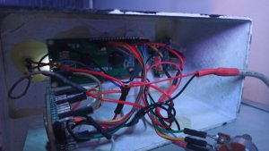

Niby prosty schemat jednak przy wykorzystaniu PCF8574 i tak małej obudowy cieżko było wszystko polutować i zmieścić. Kod do NodeMCU V3 należy wpisać w nim swoje ssid i hasło do wifi oraz api i CityID z strony openweathermap.org : Kod
IMG_20201026_180338.thumb.jpg.3ce4f7a74e6888d8fb2523bee486ef92.jpgIMG_20201026_180404.thumb.jpg.461adf27a6b6224044cd2fcbd960e487.jpg
IMG_20201026_180322.thumb.jpg.6b84872c437c68bb64cb697e81758673.jpgIMG_20201026_180420.thumb.jpg.4235ec62c12ed50d63cdb20cd3d03c5a.jpg
Wykonanie nie jest może najlepsze jednak dla mnie spełnia założone zadanie w 100% i z tego się cieszę.
