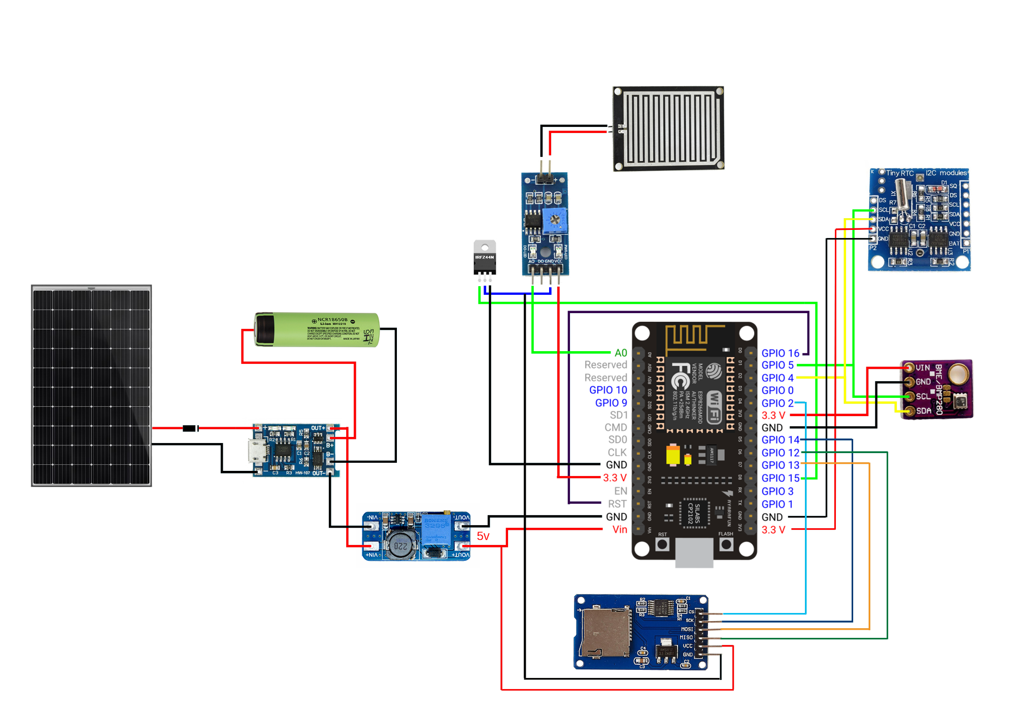

Witam, mam problem z esp, który działa jako stacja pogodowa. Problem występuje z utratą połączenia wifi przez co muszę za każdym razem w pętli dawać restart wifi.
w void setup():
- łączy się z wifi: jeśli się połączy to wysyła dane z pliku sd (jeśli występuje plik sd), synchronizuje czas rtc pobierając czas z serwera ntp i przechodzi do void loop().
- Jeśli nie może się połączyć z wifi to przechodzi do void loop().
w void loop():
- sprawdza połączenie wifi, jeśli jest to: pobiera czas z serwera ntp i w określonym czasie co 5 minut wysyła dane na serwer php.
- jeśli połączenia nie ma to jednorazowo próbuje się połączyć z wifi przy użyciu skryptu poniżej. Jak się nie połączy to pobiera czas z rtc i w określonym czasie zapisuje dane na kartę sd.
- po wykonaniu jednej z operacji idzie spać na około 4-4:30 min w zależności od czasu wysłania/zapisania danych.

Problem pojawia się wtedy jak przechodzi do pętli loop, gdzie musi poczekać na określony czas, kiedy będzie mógł wysłać dane (co 5 minut, budzi się tak z 10 sekund wcześniej). Chwile jest połączony po czym się rozłącza i na nowo się łączy. Jak się już drugi raz połączy to działa dobrze, jest to uciążliwe bo zabiera sporo czasu. Nie wiem czemu się nagle rozłącza. W nocy wifi jest wyłączone i rano jak się połączy to w void setup() wysyła sporo rekordów z sd i nic się nie rozłącza.
pętla loop()
if (WiFi.status() == WL_CONNECTED)
    blokada2 = 0;
  } else
    WIFI_Connect();
if (blokada2 == 0)
  // wifi dziala, pobiera czas z serwera ntp i wysyla dane po czym sleep
}else
  //wifi nie dziala, pobiera czas z rtc i zapisuje na karcie sd po czym sleep
z wifi łącze się linijką :
WiFi.begin(ssid, password);
Zamieszczam jeszcze schemat połączeń z esp, jak widać zasilam je 5v przez vin, może to za mało?
Dzięki za jakąkolwiek pomoc, ten projekt zrobiłem mając zerową wiedzę o arduino i esp, ciągle czegoś się douczam, coś zmieniam, proszę o wyrozumiałość.
