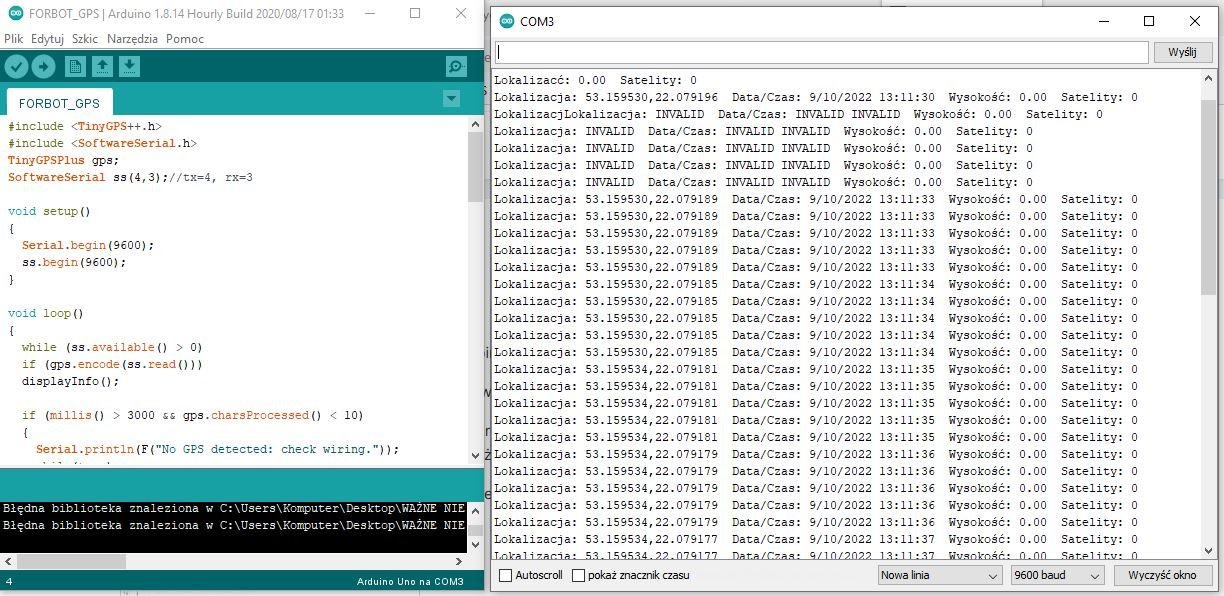

Cześć @mmajorek01.
Na początek spróbuj zrobić mały test :
1. przepnij Tx z GPS ( u mnie kabelek niebieski ) na pin D3 w UNO, a Rx z GPS ( u mnie kabelek zielony ) na pin D4 w UNO,
2. wgraj plik z załącznika ( "Forbot_GPS.ino" ) - jest w zip-ie,
3. sprawdź co wyświetla Ci Monitor szeregowy w Arduino, jeśli brak wysokości i satelitów, to niestety musisz wyjść pod "czyste niebo" .  Uwaga - nie sugeruj się migającą LED-ką na module GPS. Powyższe możesz sprawdzić nawet bez OLED-a.
4. jeśli będziesz miał wyświetlane na Monitorze szeregowym prawidłowe dane ( wysokość i ilość satelitów )
to sprawdź co pokazuje OLED. Jeśli dalej nie będzie wyświetlał wysokości i satelitek to zwróć uwagę na linie 71 oraz 81 w dołączonym pliku ( "Forbot_GPS.ino" ).
Powyższy plik przetestowany dzisiaj rano pod "czystym niebem " ( patrz print screen ) - na zewnętrznym parapecie okna nie działała ani wysokość ani satelitki.
Daj znać co wyszło po teście.
Powodzenia ... i  niech Moc będzie z Tobą !

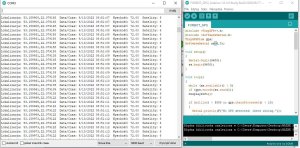

Witaj ponownie
Już przeprowadziłem ten test, o którym pisałeś. Na monitorze szeregowym niestety dalej nie złapał wysokości i ilości satelitów.  Nie ma problemu natomiast z wyświetlaniem lokalizacji daty i czasu, tu jest wszystko OK, więc na pewno łapie sygnał GPS.
Mówiłeś, aby zwrócić uwagę na linie 71 oraz 81 w dołączonym pliku. Myślałem, że te liczby po nawiasie wskazują dokładność wyświetlanych danych (ile miejsc po przecinku), ale pewnie jestem w błędzie. Możesz mi podpowiedzieć o co chodzi z tymi dwoma liniami?
Dla porównania wgrałem inny kod z inną biblioteką   #include <TinyGPS.h>   to wtedy pokazuje 10 satelit i wysokość około 130 metrów. Po tym wnioskuje, że moduł gps na pewno jest sprawny. Ale dlaczego nie pokazuje tych danych na bibliotece   #include <TinyGPS++.h> na tym kodzie, który zamieściłeś w swoim ostatnim poście.
Poniżej zamieszczam screen z Monitora szeregowego oraz zdj. monitora oled (kod z biblioteką #include <TinyGPS.h>  )
Z góry dziękuję za pomoc

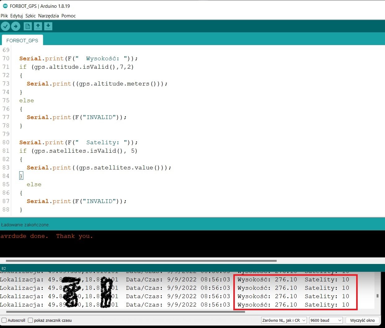

Cześć.
W tych 2 linijkach są "odesłania" do odpowiedniej pozycji w kodach NMEA ( m.in "GPRMC", "GPGGA", "GNRMC", "GNGGA" ) które są zaszyte w bibliotece TINYGPS++ dla wysokości i ilości satelitów. To tak w baaardzo wielkim skrócie, bo to wielki temat-rzeka. Więcej informacji możesz doczytać  na stronach http://arduiniana.org/libraries/tinygpsplus/ oraz http://aprs.gids.nl/nmea/#rmb
Wykaz kodów NMEA masz w załączniku. Dodatkowo przesyłam Ci bibliotekę TINYGPS której używałem z dołączonym wcześniej plikiem "Forbot_GPS.ino" - możesz spróbować ją przetestować.
Jeśli dobrze widzę, to chyba testowałeś na parapecie - u mnie była dokładnie taka sama sytuacja jak opisujesz ( pozycja, data, czas - OK, wysokość i satelity - NOK ). Dopiero wyjście poza dom dało prawidłowe wyniki. Jeśli nie masz laptopa to jest mały problem z dostępem "czystego nieba" 😔 i przetestowaniem GPS-a.

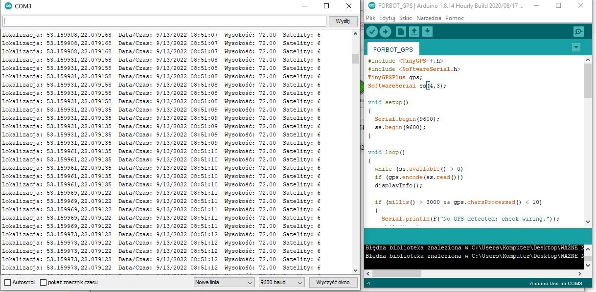

Na początku przeprowadzałem test na balkonie. I rzeczywiście na balkonie, na kodzie "Forbot_GPS.ino" nie łapał ani wysokości, ani ilości satelit. Jak już wyszedłem pod gołe niemo to na monitorze szeregowym widać 6 satelit i 72 metry wysokości. Dziwne jest to, że jeśli się przemieszczałem z laptopem to te wartości się nie zmieniały były ciągle te same, natomiast współrzędne geograficzne oraz czas ulegały zmianie (widać to na screen-ie).
Chciałbym jednak jeszcze nawiązać do tego kodu, który zamieściłem na początku postu. Po wgraniu go do Arduino Uno nadal nie pokazuje na OLED wysokości i satelit. Nie zależnie czy jestem na balkonie, czy pod gołym niebem. Może w kodzie coś jest źle wpisane?

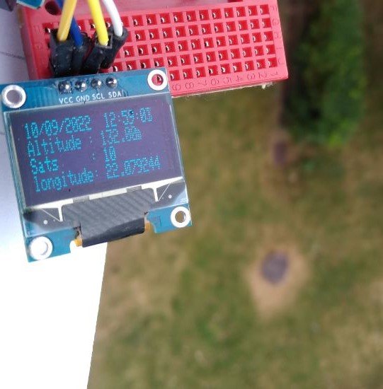

Cześć jeszcze raz 😀
Spróbuj sketch z załącznika. Sprawdzałem go na Nano ( Twoim docelowym module ) i wydaje się, że sprawuje się OK. Przy pierwszym uruchomieniu, po kilku sekundach ( ok. 5-10s ) na wyświetlaczu powinno się wyświetlać "WAIT..." tak długo aż LED na GPS-ie zacznie pulsować. Wtedy powinny już pojawić się wszystkie dane jakie udało się upakować na tym maleństwie - literki i cyferki są "tycie"...
Gdybyś użył Nano, to przy wgrywaniu trzeba wybrać "Procesor ATmega238P (Old Bootloader)" - tak przynajmniej miałem w IDE ARDUINO 1.8.19. Myślę, że kod powinien też zadziałać na UNO. Aha - piny Tx i Rx od GPS-u są zmienione na 2 oraz 3.
Powodzenia !
FORBOT_GPS_V1.ZIP
  • Pomogłeś! 1
Witaj ponownie!
Właśnie wgrałem sketch-a na Arduino Uno. Jest tak jak pisałeś. Najpierw wyświetla "Wait...", a potem jak złapie sygnał pojawiają się dane. To mały  wyświetlacz, więc i dane są małe. Widzę, że są uszeregowane równo w dwóch kolumnach, po 4 z każdej strony. Najważniejsze, że wszystko działa tak jak powinno, włącznie z wysokością i ilością satelit. Dane sukcesywnie się zmieniają, także działa idealnie. Bardzo DZIĘKUJĘ za pomoc. Projekt działa, więc lutuje i idę umieścić go w samochodzie. Jeszcze raz wielkie dzięki.
